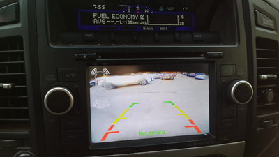

Добрый день коллеги!
Подскажите, ставил ли кто ни будь самостоятельно в.камеру заднего вида? Как и где прокладывал проводку? В каком месте устанавливал саму камеру? Какие модели камеры наиболее подходящие или с какими характеристиками?
Камеру хочу установить, для обзора при движении задним ходом.
Интересуют отзывы именно по установке на Pajero IV.
Если есть фотографии процесса и результата установки, был бы весьма признателен!

Я устанавливал сам. Там нет ничего сложного и делается все интуитивно, если представлять, как снимается обшивка задней двери, правая боковина багажника и пр.обшивка по правому борту. Где-то(по-моему в теме про установку зеркала с монитором) было описание установки. Пройдитесь поиском. работы часа на три с перекурами:-), в общей сложности. Покупал камеру на Али.
А вообще, очень советую сразу прикупить такой наборчик. Все-равно к этому придете ::-D: Ссылки тут: http://pajero4x4.ru/bbs/phpBB2/viewtopi ... 5#p2560719
Все демонтируется с помощью такого набора инструмента https://ru.aliexpress.com/item/Auto-Car ... 0.0.4WV97u
и крестовой отвертки :)
Удачи!

Андрей, я правильно понял что вот этак камера
https://ru.aliexpress.com/item/CAR-CCD- ... 0.0.PaMecA
встаёт на штатное место лампочки освещения заднего гос.номера?
Ты сам её покупал/ставил?
Менять "голову" мне нет необходимости, скорей всего я возьму камеру и отдельный мониторчик к ней. Монитор уж как-то приколхожу на консоли)) Больше интересует куда и как камеру поставить и что бы она сопрягалась с монитором, ну и как половчей проводку от задней двери до консоли прокинуть.

Да, все верно. Как родная она там :-) Могу фото сделать ;-) Только лампочку туда надо помощнее ставить. Я светодиодные поставил, иначе подсветка номера тусклая получается. Можешь выбрать и любую другую понравившуюся тебе камеру, но обязательно с матрицей CCD, а не CMOS и светочувствительностью не выше 0,1 Люкс. Чтобы в темноте все хорошо видно было. Сразу же готовься ставить на нее омыватель(найдешь инфу поиском). Без него при движении задним ходом в дождь и слякоть придется каждый раз вылезать и протирать камеру пальцем. А это быстро надоест ::-D:
Я ее сам покупал и ставил. Там нет ничего сложного. Самый гимор - протащить провода в салон через гофру, соединяющую дверь и салон. Но и это решаемо вполне с помощью куска медной проволоки длиной сантиметров 70 и изоленты для крепления проводов к проволоке. Разобрать/собрать обшивку - фигня(но надо знать где винты и клипсы крепления расположены). Силу применять не надо,конечно. ;-). Также не составит труда найти про подключение камеры к электрике. Делать лучше в теплое время года, или же в теплом помещении. На всю работу часа три уходит,примерно.

Так зачем монитор колхозить, можно и зеркало купить с монитором и никакого колхоза.

Возможно вопрос денег...
А с монитором - дырявить панели...
По моему мнению,опыту 2011 на Л200- экран просится в уголок прихода левой стойки и торпедо, где обычно индикатор сигналки - уровень левого зеркала - перекидывать взор удобно на левое зеркало

Нда... это не есть гуд, но что делать ... думаю, даже если её под задний спойлер спрятать, всё равно желаемого результата не даст. Задницу в дождь/сырость хоть как всю забрызгает.
юрок писал(а):Так зачем монитор колхозить, можно и зеркало купить с монитором и никакого колхоза.
согласен, это тоже , вариант.
Серый178 писал(а):.......По моему мнению,опыту 2011 на Л200- экран просится в уголок прихода левой стойки и торпедо, где обычно индикатор сигналки - уровень левого зеркала - перекидывать взор удобно
Ту RUS 72 - я вам там в ЛС ещё ссыль отправил.
Да пожалуй это самое удобное место с точки зрения пользователя. За ссылку, спасибо! :*THANK*: Полезная.
