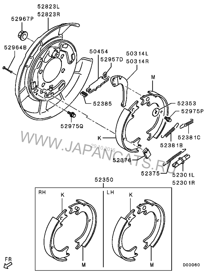

Подгнил кожух заднего тормозного диска,думал щас закажу,но не тут то было...передние на схеме есть,а задних нет,как-будто их ваще нет или он одинаковые с передними? Кто сталкивался подскажите. В поиске смотрел,но ничего не выдал.

4800A061 Кожух тормозного диска заднего левый
4800A062 Кожух тормозного диска задний правый
