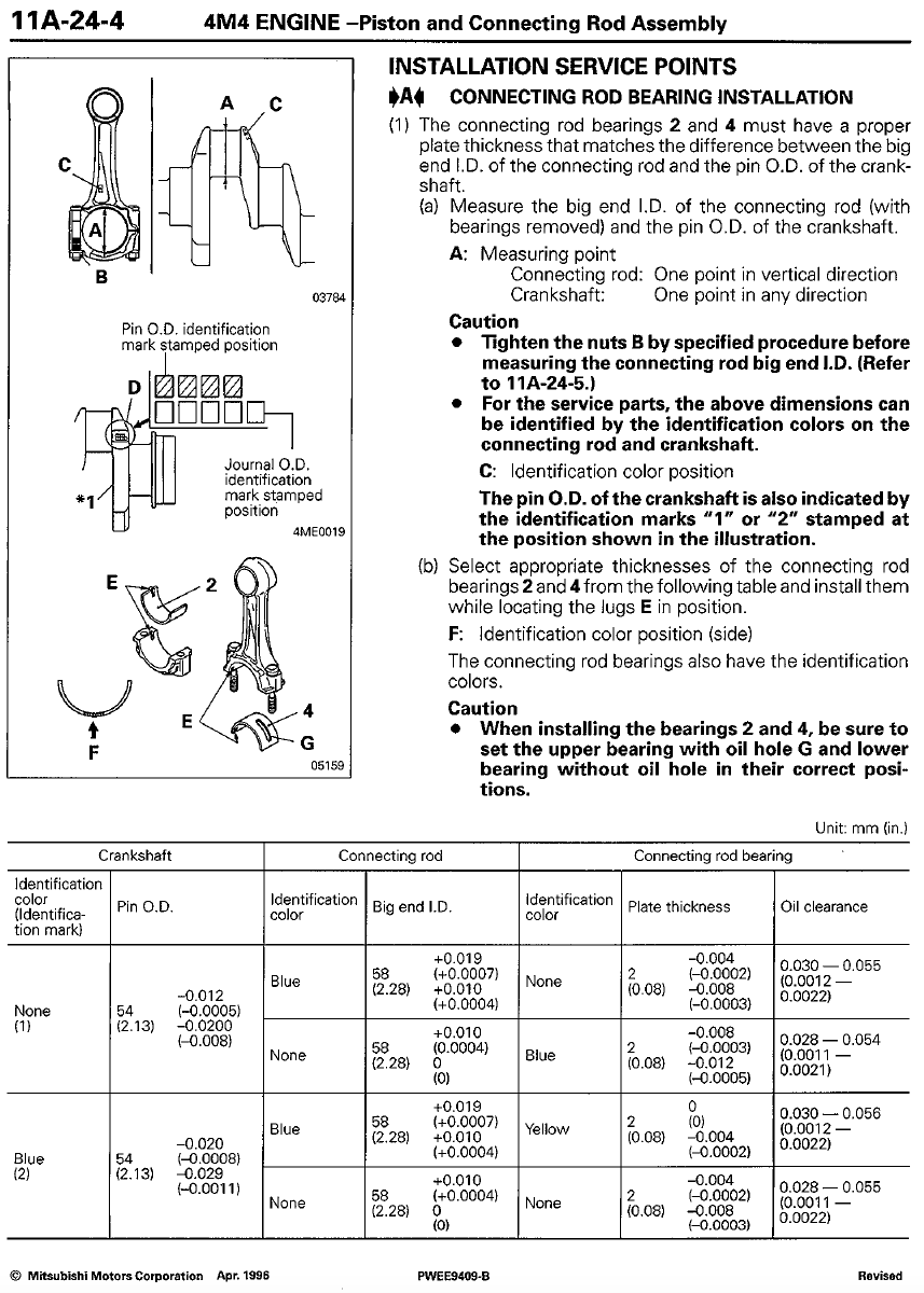

Всех приветствую, кто нибудь может сказать номинальный стандартный размер шатунных шеек 4м40? Взял контрактный мотор с заявленным пробегом 120т.км. гильзы с хоном без выработки, решил вкладыши шатунные все таки поменять, промерил колено, шатунные шейки 54 мм. минус 3 сотки, продавцы вкладышей затрудняются сказать стандартный размер вкладышей, один заявил 55 мм. и я засомневался, а не ремонтный ли у меня размер, промерил свой снятый мотор, на нем тоже 54 минус 4-5 соток. Знаю что в ниссановских моторах стандартных размеров 4 группы, а тут я просто в непонятках. В мануале на 4м40 ничего не нашел, в поиске по форуму тоже. Заказал стандартные вкладыши тайхо R133 STD если что буду посмотреть.

В моем мануале написано 54_(-0.029)^(-0,022)

Вот из умной книжки

Спасибо, вроде размер в допуске, вкладыши придут, буду мерить зазор пластигейджем.
