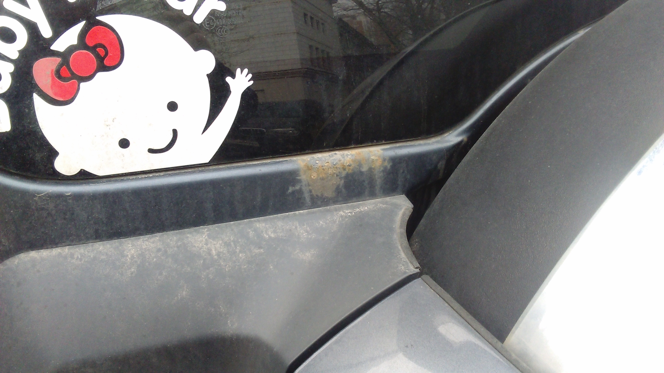

Хочу им пятно на двери локализовать. Буду смазывать как прыщик, раз в месяц Думаю так лучше будет, чем скоблить и красить.

Re: Сильно ржавеет каркас чехла запасного колеса
Бестолку это. Устриц ем уже много лет. См.фото. Ржавеет изнутри. Только очистка, травление, шпаклевка и покраска спасут. С последующей проливкой внутрянки двери антикором.PadgeM писал(а):Хочу им пятно на двери локализовать. Буду смазывать как прыщик, раз в месяц Думаю так лучше будет, чем скоблить и красить.

Растстопом не локализуете. Тем более снаружи. Он на масляной основе. После первой же мойки полностью смоется.PadgeM писал(а):Хочу им пятно на двери локализовать. Буду смазывать как прыщик, раз в месяц Думаю так лучше будет, чем скоблить и красить.
