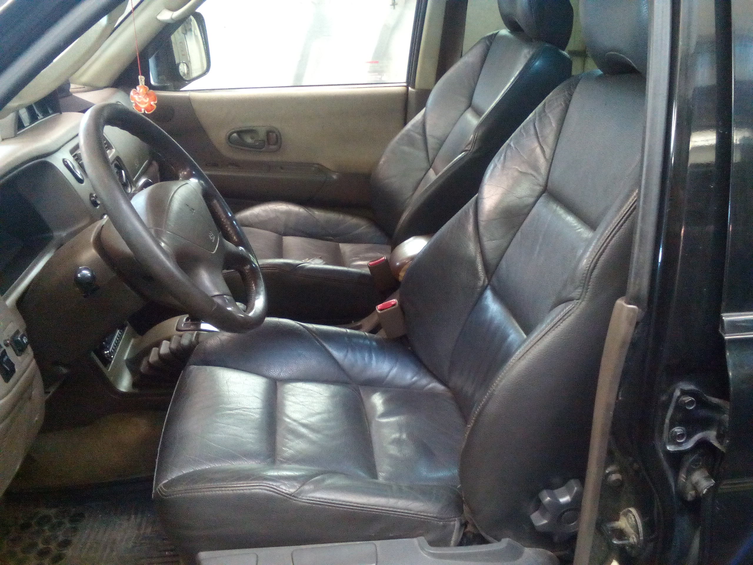

Pushkin
Сообщения: 6056
Откуда: Москва,Щукинская
Откуда: Щукино-Ясенево
Поблагодарили: 92 раза
Re: Ремонт каркаса водительского сидения.
Сообщение Pushkin »
Volvo S60, переварены на родные салазки.
