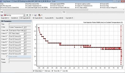

Подключился шнурком k-line к ЭБУ . Снимал логи просто при прогреве мотора до поднятия полностью стрелки температуры охлаждающей жидкости . Программа Ecuedit . Прикладываю график температуры охлаждающей жидкости и времени впрыска форсунок . Почему то сразу бросилось в глаза минусовая температура при начале прогрева, хотя на улице сегодня +3 , все тает, ночью без заморозков . Почему так показывает : ошибка программы , ошибка ЭБУ , неисправность датчика , кривые руки ?
Пик в конце — это поднятие до 3000 оборотов .

sdkf70 писал(а):Подключился шнурком k-line к ЭБУ . Снимал логи просто при прогреве мотора до поднятия полностью стрелки температуры охлаждающей жидкости . Программа Ecuedit . Прикладываю график температуры охлаждающей жидкости и времени впрыска форсунок . Почему то сразу бросилось в глаза минусовая температура при начале прогрева, хотя на улице сегодня +3 , все тает, ночью без заморозков . Почему так показывает : ошибка программы , ошибка ЭБУ , неисправность датчика , кривые руки ?
Программа так "читает", ибо универсальная. Подключишь MUT - всё будет на своих местах. :*YES*:

эвоскан правильно кажэт
у мну Ecuedit v 3.4 на 10град. прим. темп ож задирает
