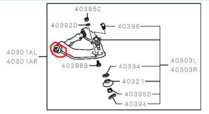

пришло время для замены сайлентблоков верхних рычагов
Хоть это и цельная деталь ,то заменить сайлетны явно бюджетнее
что и было сделано
заменил на полуэритановые синие (лучше не нашел у нас в районе)
поездил и заметил странные звуки при медленных поворотов-разворотов тык-дык
глянул ....ёмае гайки открутились которые сайлентбок обжимают
ну думаю может забыл их затянуть когда ставил ....
затянул дим-ключем на 160
а вчерась упс и опять таже фигня
а теперь вопрос на сколько можно по максимуму затягивать эти гайки
в мануале про это ни где не сказано
вот на схеме обвел гайки которые раскручиваются

Откручивается слева передний и справа задний.....
Мне только сварка помогла, пара точек, два года полёт нормальный.

Не правильно поставлены шайбы, и в купе с менее эластичным, чем резина, полиуретане...

да слева откручивается падла

да нормально там все с шайбамиВладимир Михайлович писал(а):Не правильно поставлены шайбы, и в купе с менее эластичным, чем резина, полиуретане...
не раз уже менял ,а вот полиуретан первый раз поставил.... лучше бы резину взял
а щаз то уже что ...,может второй гайкой законтрить ,резьбы торчит немного ?

Один человек мне говорил, что обычно размер рожкового ключа делается таким, что средний мужчина в удобном положении стандартную гайку может тянуть" со всех сил". Это если нет указаний по моменту затяжки, а затянуть надо.
По данности - некоторые ставят шайбы донцами наружу, а надо донцами к втулке сайлента, тогда сайлент зажмется и не будет проворачиваться, а отогнутые края блюдца не будут цеплять резину и откручивать гайку. Это не Вам, а тому, у кого возникнет вопрос по поводу.

прбовал я менять эти салентблоки ,то отвернёт то провернёт их, поставил рычаги в сборе и забыл!

Ну я тоже менял, правда сайленты ставил оригинал, тыщ 100 прошли, ничего не провернулось и не открутилось. Усилие затяжки не мерил, затягивал головкой+труба, с хорошим таким усилием.
