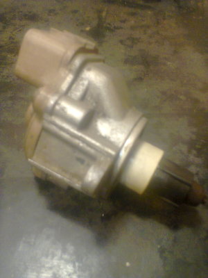

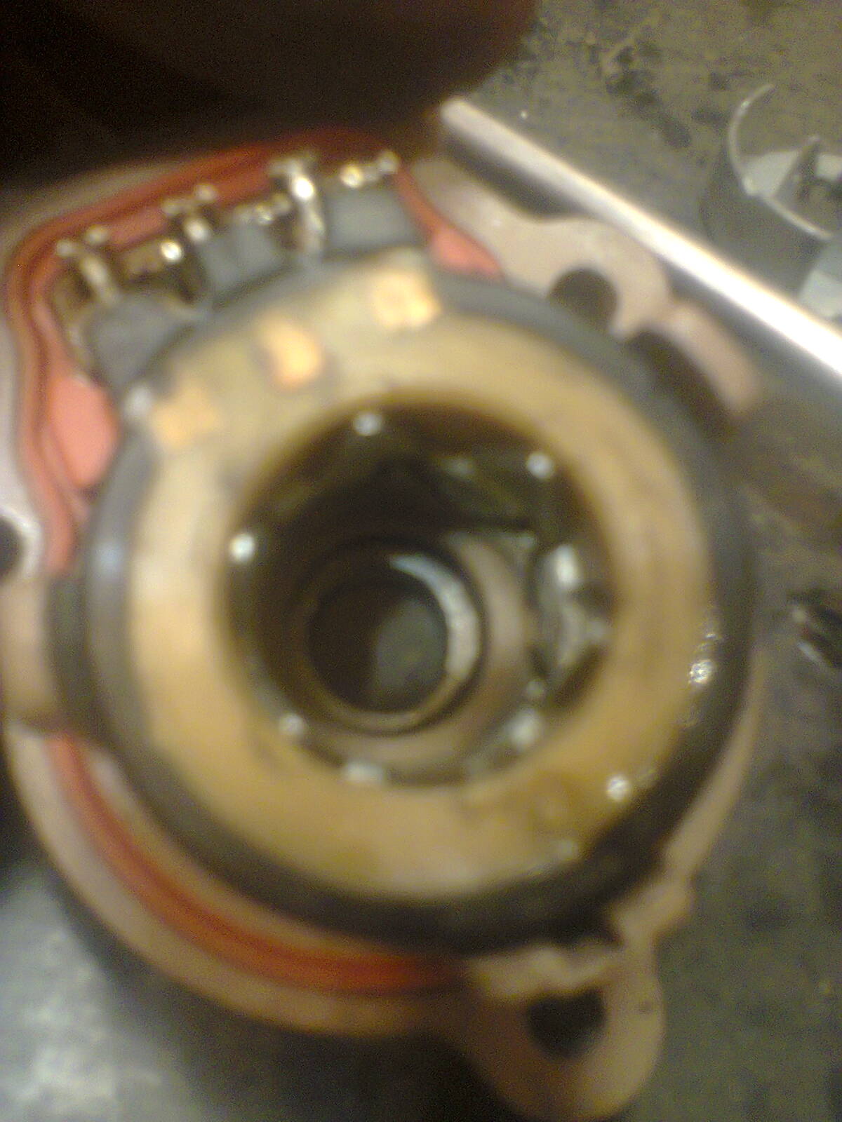

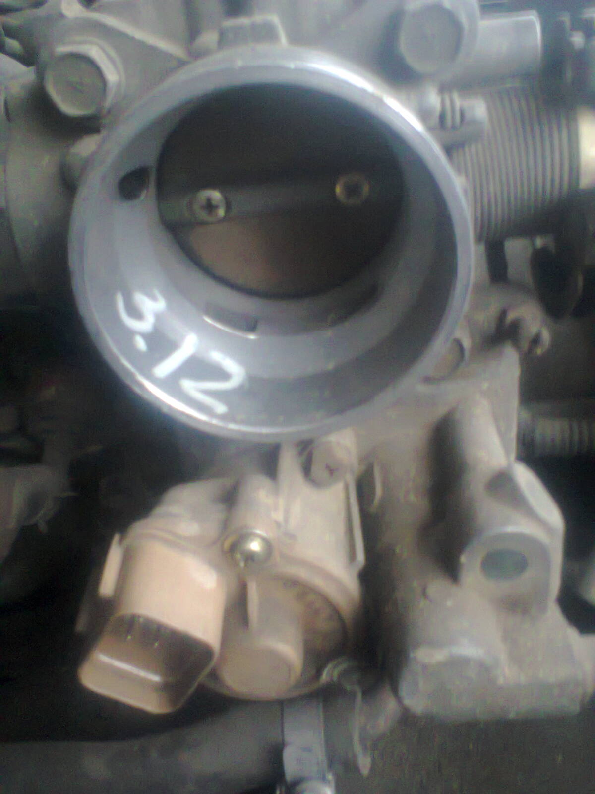

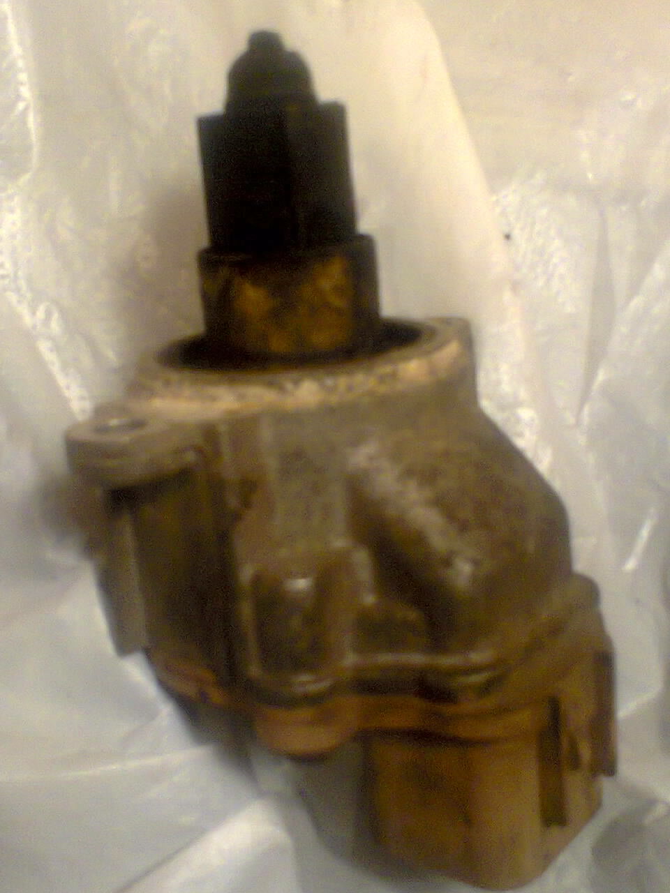

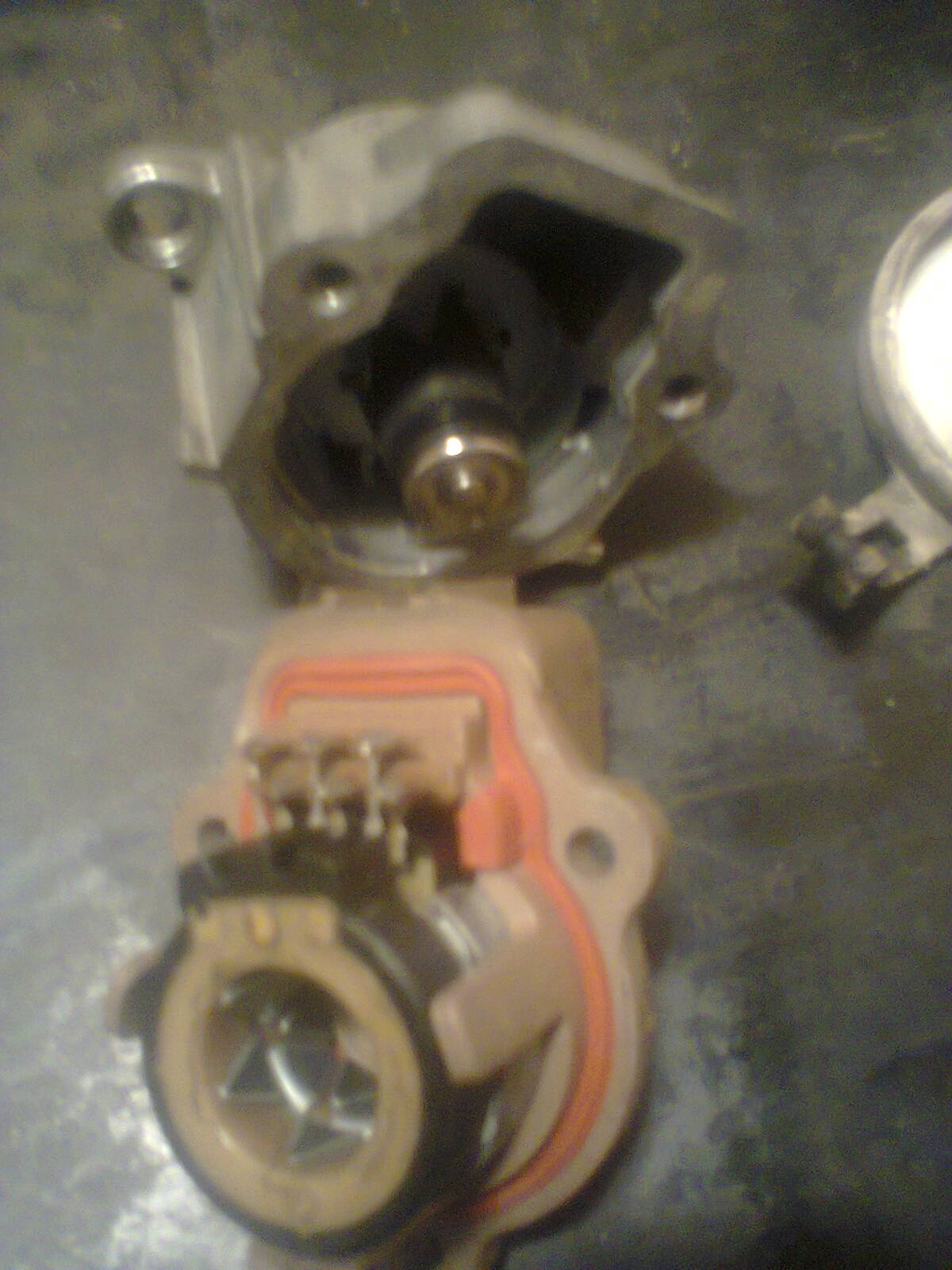

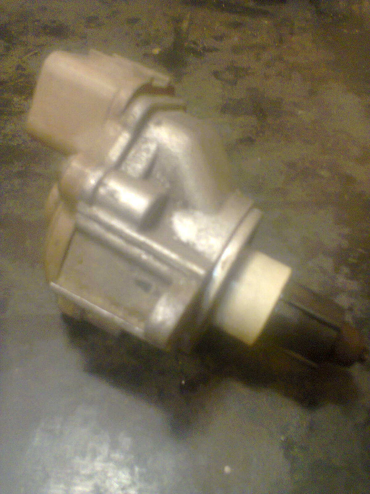

В выходные ,снял ,перебрал ,почистил и смазал РХХ .Так же "гуляли" обороты. Сложного и мудрого там внутри ничего нет. Электромагнитный клапан и собственно все.Единственное перебирать надо не на коленке , а при хорошем освещении и на столе (детальки и пружинка мелкие очень). Потребуется торцевой ключ на 8 и крестовая отвертка. Прочистил тряпкой с одеколоном ,смазал моторным маслом. Обороты стали ,как положено им быть !
