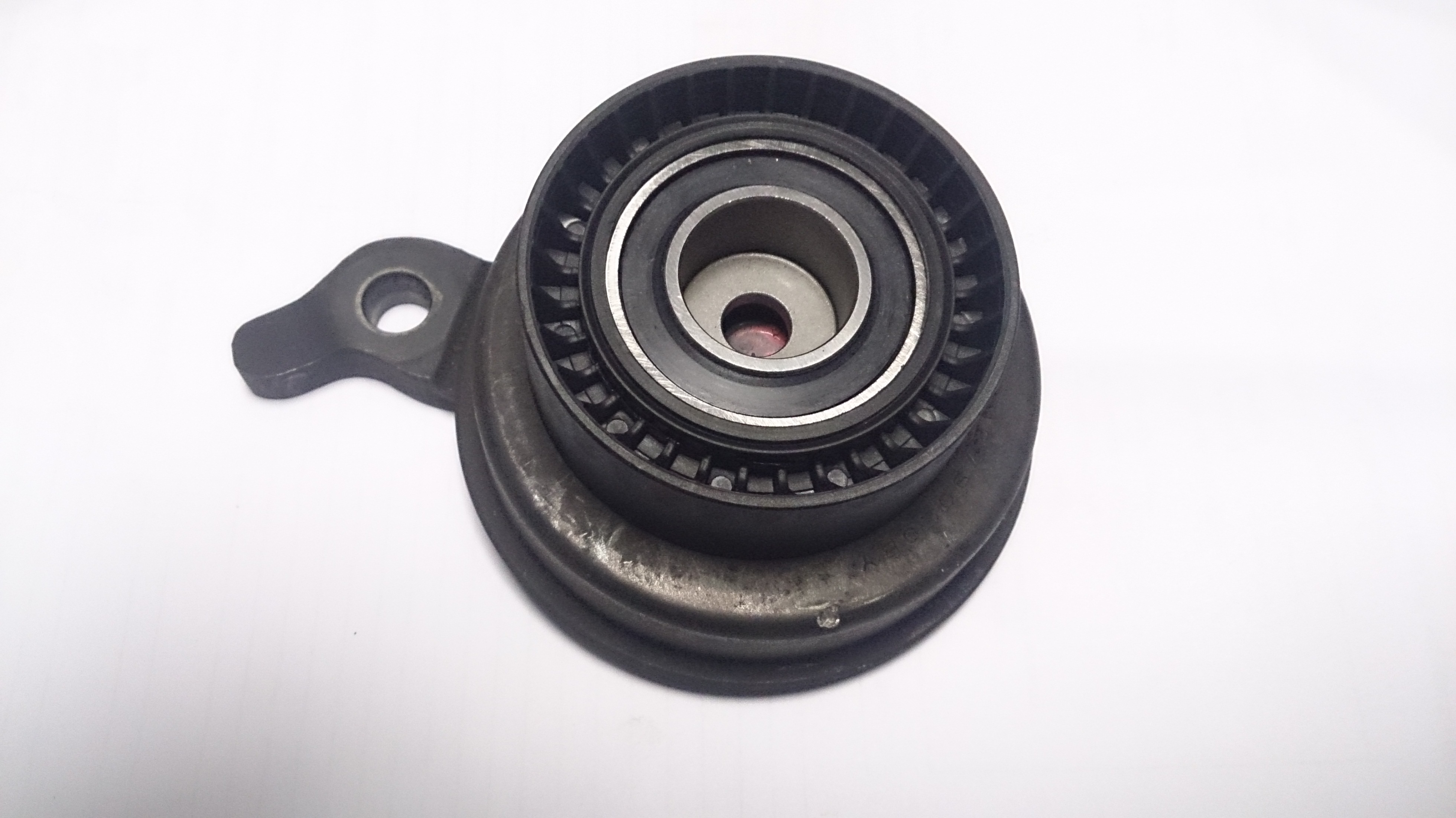

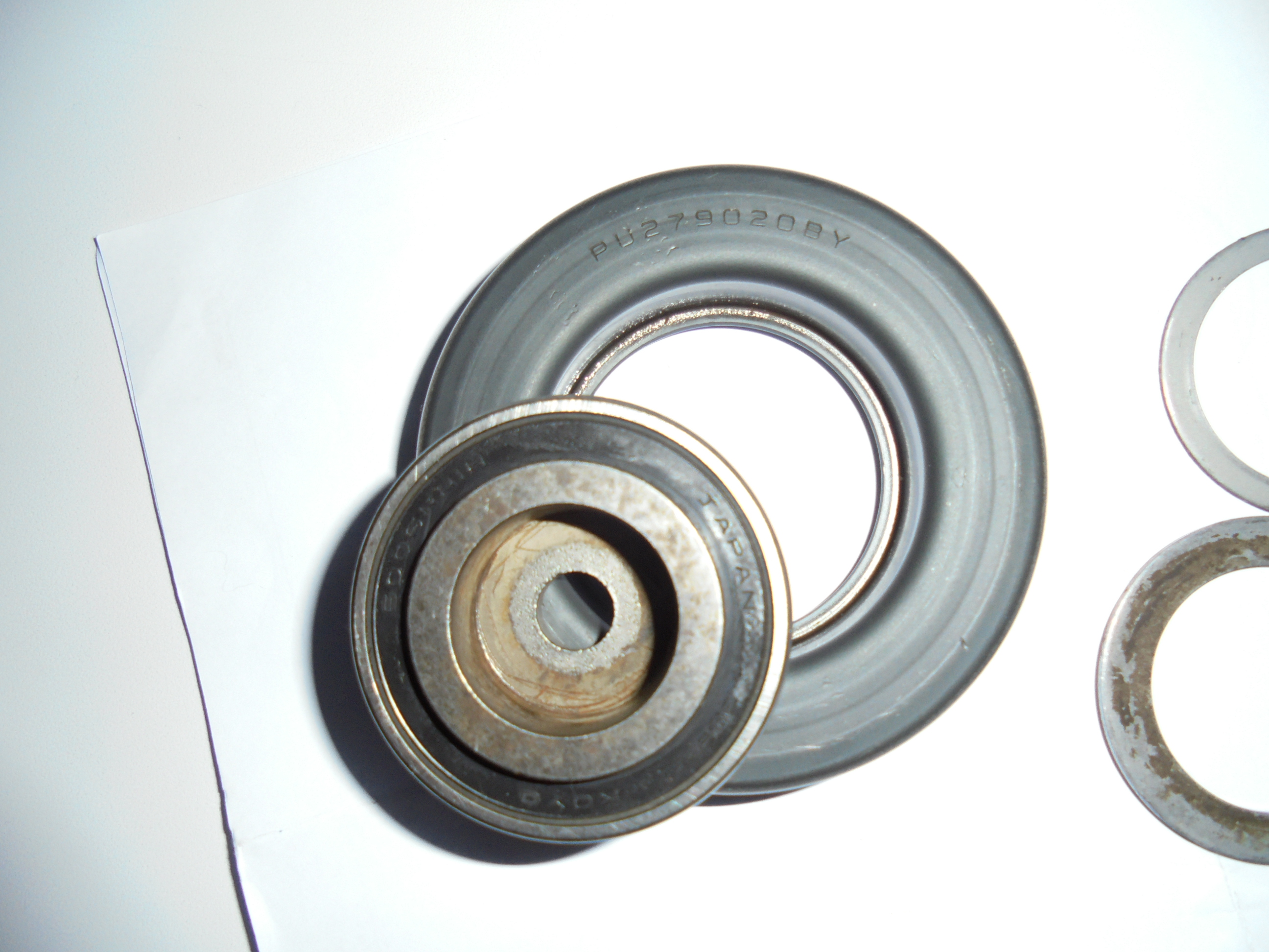

разобрал ролик натяжителя ГУР . Не уверен, что эта тема еще не обсасывалась , но все же .Если интересно ? -могу подробнее

Да ясно, что можно поменять подшипник, другой вопрос, найдется ли такой в конкретном городе. Или втулку выточить в обыкновенный подшип тоже можно.
Вопрос наличия времени-возможностей и прочего.
В теме про взаимозаменяемость давали номер на ролик от бмв, я себе поставил аналог Torque KR5132.
очень нравится, он пластиковый, широкий и легче в два раза родной железки.
По опыту, родной такой пластиковый натяжной на разъездной тойоте прошел 210тыс, затем из-за подклиниваний подщипа вышлифовалась канавка от ремня. Поменяли ролик за 500р и забыли.
Даже если аналог проживет только 60-80тыс. для джуниора это уже существенный пробег, так как почти все они по 160-190тыс уже прошли.

ролик от БМВ требовал доработки или доп. крепежа?DEtoNator писал(а):Да ясно, что можно поменять подшипник, другой вопрос, найдется ли такой в конкретном городе. Или втулку выточить в обыкновенный подшип тоже можно.

так на подшипнике ведь вон номер написан KOYO 5005 чего-то, его и искать в каталогах, а там и аналоги найдутсяlomtik писал(а):lomtik писал(а):разобрал ролик натяжителя ГУР . Не уверен, что эта тема еще не обсасывалась , но все же .Если интересно ? -могу подробнее

Сделай фотку нормальную, чтоб номер подшипника был виден

Нет там аналогов, ролик в сборе. Я себе втулку сделал, сейчас можно менять подшипник за 200р

подшипник 6006RR1H .Только правильно сказали - ни каталога ни аналога нет. Внутренняя обойма увеличина. А 6006 полноmaxvid писал(а):так на подшипнике ведь вон номер написан KOYO 5005 чего-то, его и искать в каталогах, а там и аналоги найдутсяlomtik писал(а):lomtik писал(а):разобрал ролик натяжителя ГУР . Не уверен, что эта тема еще не обсасывалась , но все же .Если интересно ? -могу подробнее

Табличка на стороннем сайте не обновляется много лет, я начинал на местной вики новую, но так и не закончил..lomtik писал(а):в таблице по взаимозаменяемости ролика давали газель и уаз (газ) ,про БМВ ни слова не было.
... ролик от БМВ требовал доработки или доп. крепежа?
Ничего не дорабатывал: открутил старый ролик от кронштейна, прикрутил новый.
Сразу укажу - ремень у меня штатный, для дж с кондеем, 4pk1130, регулировки натяга хватает.
Вот так выглядит
У меня с родным проблем не возникло, но то что он узкий, большого диаметра и с бортиком это факт.Gameszzz писал(а):Возьму в запас от бэхи за 500 рублей.
А то когда срочно нужно было купил оригинал из наличия аж за 4360 рублей.
А намаялся с ним,пока не допилил кронштейн и вынос самого ролика - ремень сползал на один ручей с ЦШ.
Потому что у него люфт с новья больше чем у старого. И в зависимости от того на какую сторону давит ремень,в ту сторону этот самый ремень из-за перекоса ролика и стягивает

Точно сейчас не вспомню, 5 мм разницы в диаметре, не больше.
Я на всякий случай, а то взял в прошлом году ремень на генератор 715 вместо 695, а регулировки натянуть его не хватило.
Кстати нашел ссылку на wiki-таблицу, там конечно много чего нет,. но можете дополнять.

Получилось конечно прикольно,но насчёт не больше 5 мм разницы это конечно неверно.DEtoNator писал(а):Точно сейчас не вспомню, 5 мм разницы в диаметре, не больше....
20 мм разницы на самом деле
