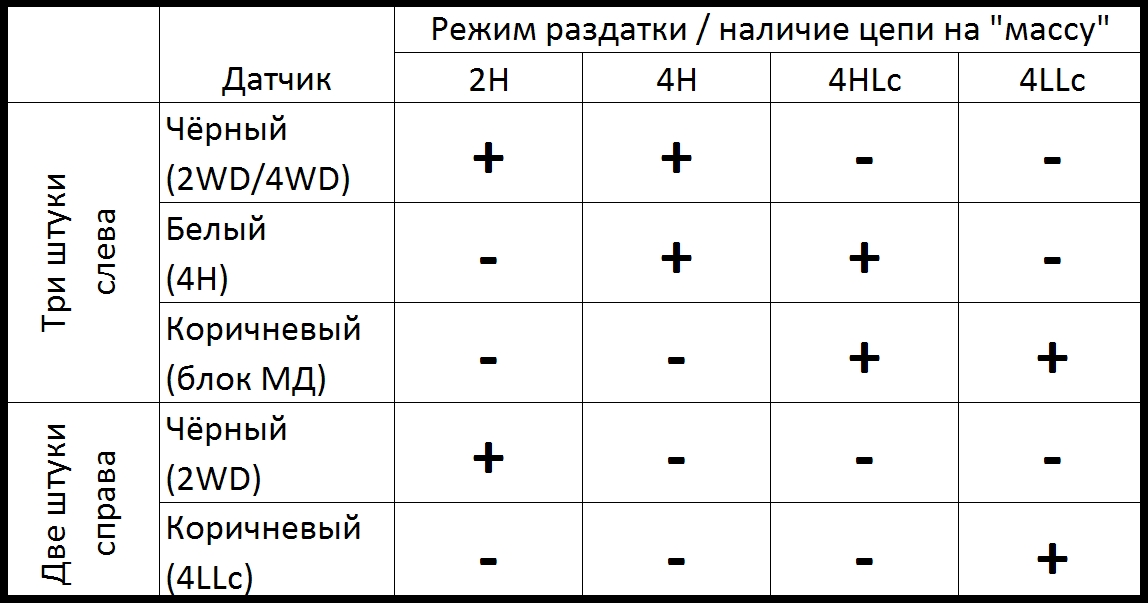

Зная, что раздатка в режиме 4Н, первым делом прозвонил тестером выводы датчиков на предмет наличия цепи на "массу". Ниже привожу табличку для диагностики всех пяти датчиков, может, кому пригодится.
В моём случае проблема оказалась в датчике режимов 2WD/4WD, с чёрной колодкой (левая связка на три датчика). Плохо. Потому, чтобы его вывернуть, придётся сначала извлечь ещё два датчика, иначе — никак. Ключ на 22 своими губками будет упираться в соседние датчики, а переложить его ну никак не получается из-за крайне ограниченного пространства. Кроме того, чтобы иметь возможность выкручивать датчики, придётся сначала извлечь два болта на 12, крепящих верхнюю крышку РК. Ещё будут мешать жгут проводки и шланг сапуна актуатора, но их можно снять с крепящих клипс и отвести в сторону.

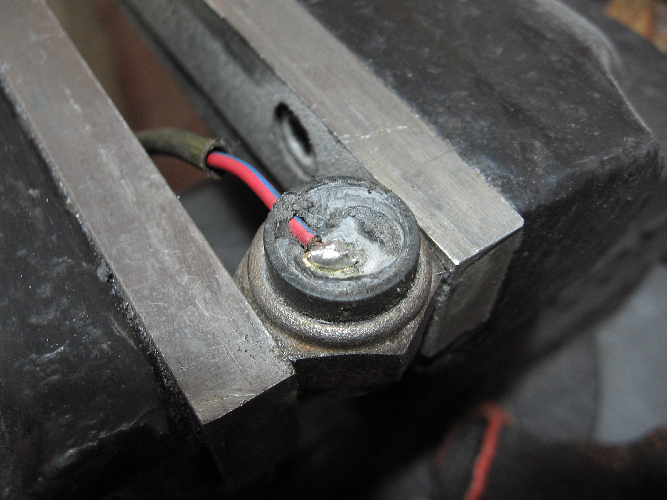

Приколы начались, когда я полез ставить датчики по местам, предварительно продув сжатым воздухом их посадочные места. От моего проблемного датчика отвалился провод. Вот те на. Развальцовывать его теперь, штоле? Лень, если честно. А новый стоит, как чугунный мост. Было решено поискать контакт, залитый сверху пластиком.
Дремелевская алмазная насадочка, дрель, пять минут работы и контакт найден и очищен. Припаиваем к нему провод…
и заливаем сверху термоклеем.
Можно было и полиэфирной смолой залить, но в час ночи ждать в гараже, пока она полимеризуется, нет никакого желания. Сойдёт и говноклей. Нет там таких температур, от которых он "поплывёт". А если и поплывёт, то и чёрт с ним, всё равно пропаянный контакт останется им закрыт.

По скрепкам и ошибкам - ошибка на все датчики одна, 33. Конкретный датчик вычислять придётся либо тестером, либо сканером, поглядывая на их состояние (on/off) и мою табличку.
