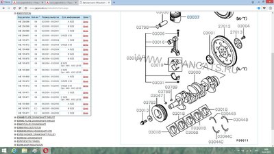

Никасил это алюминевый сплав, как вы верно заметили блоки4м41 чугунные, я думаю ответ уже есть, но его можно дополнить, на верхней части гильзы есть шашечки, это ноу хау митсу, твч закалка гильз, и пока она цела блок будет ходить, во вторых существуют официальные ремонтные размеры, вопрос в том что оригинальных запчастей под ремонтный размер уже фактически ненайдешь, а аналоги показывают не самую высокую живучесть, но факт остается фактом, есть машины с точеными движками, и они ездят.

Как не делают? Я это разве сказал? Размер +0,5 есть в оригинальном каталоге, 20-30 дней срок поставки и ценник 18-20 рублей за штуку, естьи аналоги до +1,0

SmoAG писал(а):Как не делают? Я это разве сказал? Размер +0,5 есть в оригинальном каталоге
Насколько я понимаю - это не ремонтные поршни, а поршни которые могут стоять с завода. У каждого цилиндра подписан его диаметр, в соответствии с диаметром надо ставить поршень. Тобиш, на одном блоке могут стоять поршни разных диаметров, и это с завода.
PS: Видимо расточники-роботы на заводе тоже косячат, не выкидывать же блок, можно еще две попытки.

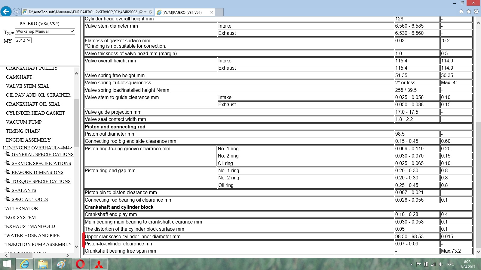

Dmitrikx писал(а):То есть ремонтные размеры оригинальные не делают?
Судя по сервис мануалу (надеюсь я не ошибся): для 4m41 от П3 до П4 и спорта, нет оригинальных ремонтных размеров поршней.
PS: Не, ну кто вам мешает снять голову и посмотреть поршни каких диаметров у вас стоят, может расточите под стандартный поршень.
Немного не так понимаете.
Поршни могут быть разной полноты, одного размера. Полнота выбита на блоке и поршне буквой.
Ремонтный размер, это увеличение на 0.5 мм

Alex_IZA писал(а):
SNOOPER писал(а): Поршни могут быть разной полноты, одного размера. Полнота выбита на блоке и поршне буквой.
Блин, полнота это которая обозначается буквами: А B C? А геометрически это какой размер?
PS: Тобиш для П3 есть ремонтные а для common rail ремонтных нет?
Пока нет. Раньше на них тоже не было.
А так всё в пределах 0.03 мм
