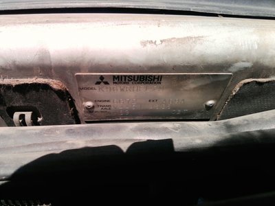

Добрый день, померла родная V4A51 4636
Есть очень хороший вариант (по состоянию) с Челенджера V4AW3 4636

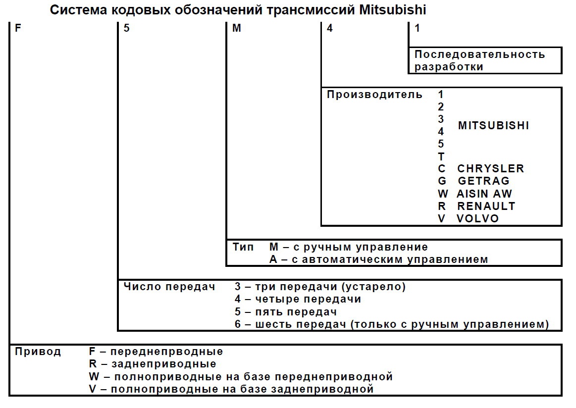

согласно таблицы W- производитель AISIN AW
3- Последовательность разработки.
Учитывая вышесказанное АКПП должны быть взаимозаменяемыми но не хочу колхозов, заменой электрики и подобной бякой.
Кто нибудь сталкивался с подобным ну или мнения выскажите за и против.
Спасибо.

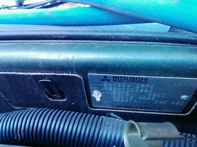

Наверно распишу так.
Ремонтируемый авто:
V4A51 4636 Montero sport JA4MT21H43J019264
6G72
Потенциальный донор:
V4AW3 4636 Chellenger
6G72
МMC 3.0\ АКПП \2002 AWD \
JA4MT21H43J019264

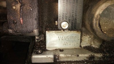

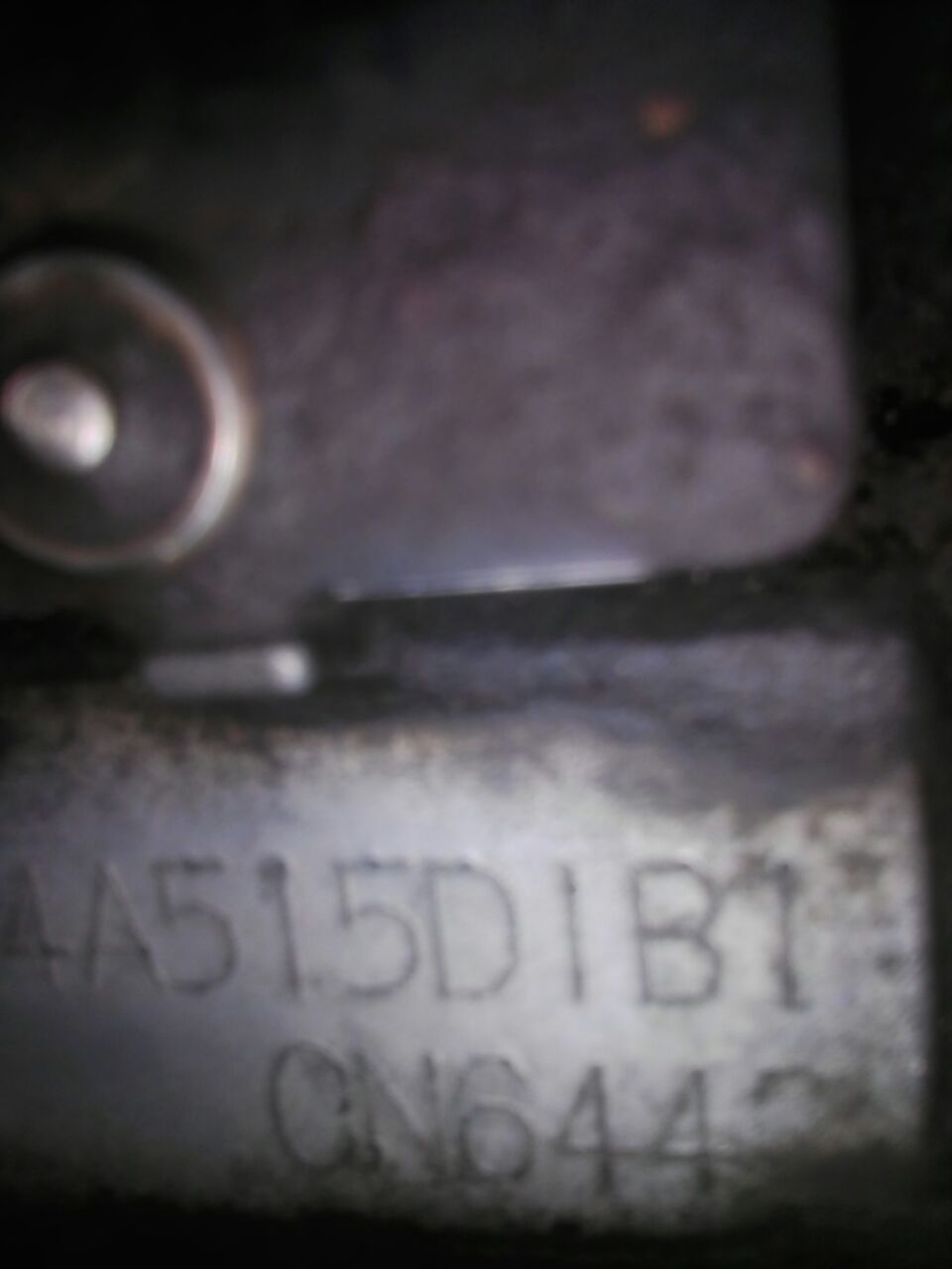

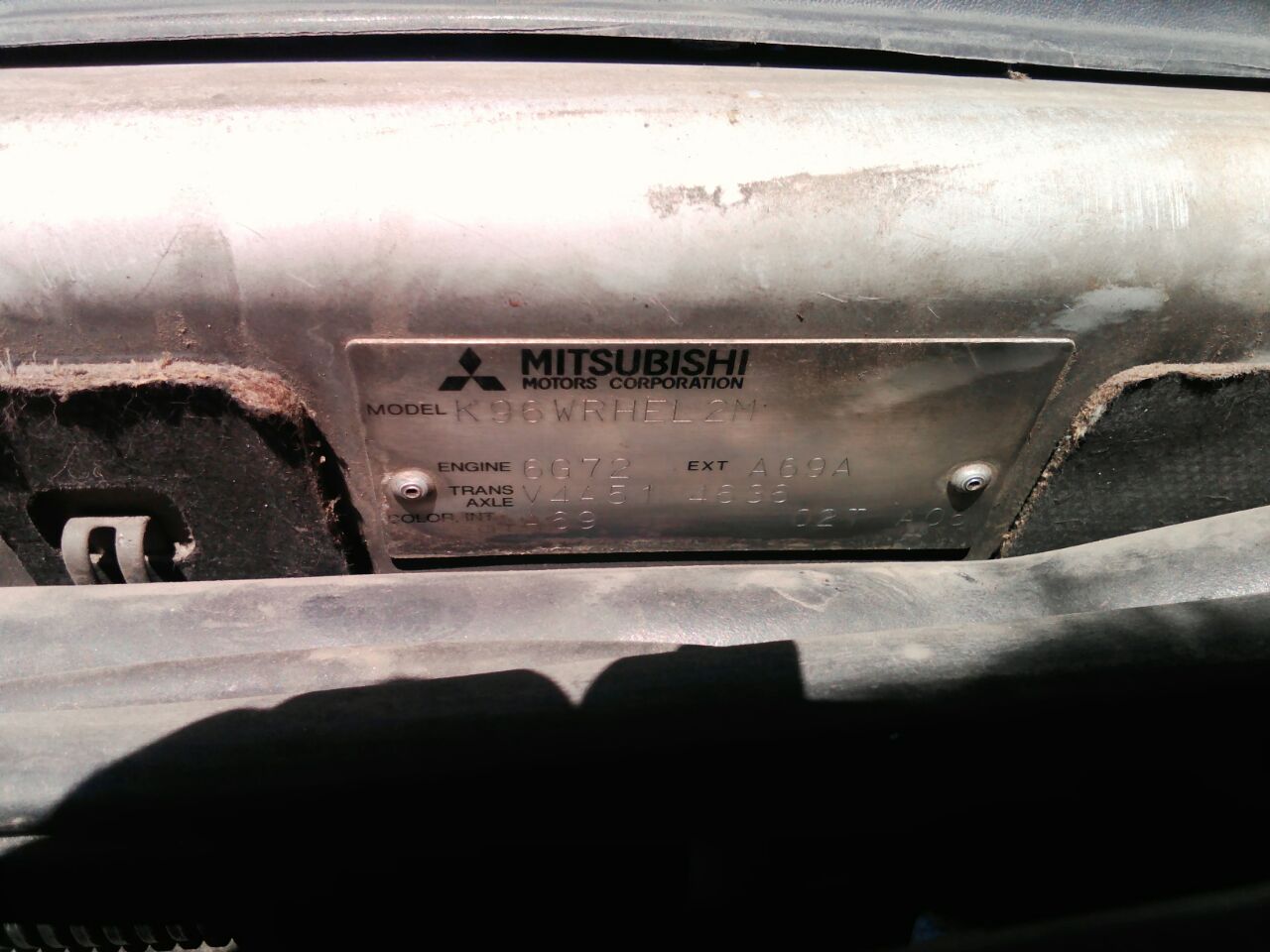

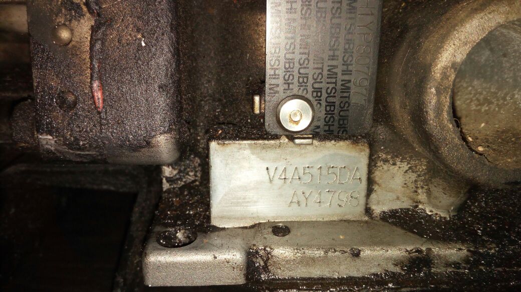

От первоначального варианта отказался. На текущий момент есть другое предложение.
Подскажите эта коробка без доделок переделок встанет на мой авто ?
У меня AWD версия, а донор вроде как с более ранней версии.
Ремонтируемый авто:
V4A51 5DIBI CN 6442 (Montero sport JA4MT21H43J019264)
V4A51 5DA AY 4798
Ремонтируемый авто:
Ремонтируемый авто:
JA4MT21H43J019264

Re: Переход с V4A51 на V4AW3
Сообщение Dimix »
Встанет болт он
- Штурман, где мы?
- В вытрезвителе.
jazzz
Сообщения: 106
Зарегистрирован: 12 апр 2009, 18:19
Откуда: Усть-Каменогорск Казахстан
Сообщение jazzz »
Да действительно все встало без "болгарки"
