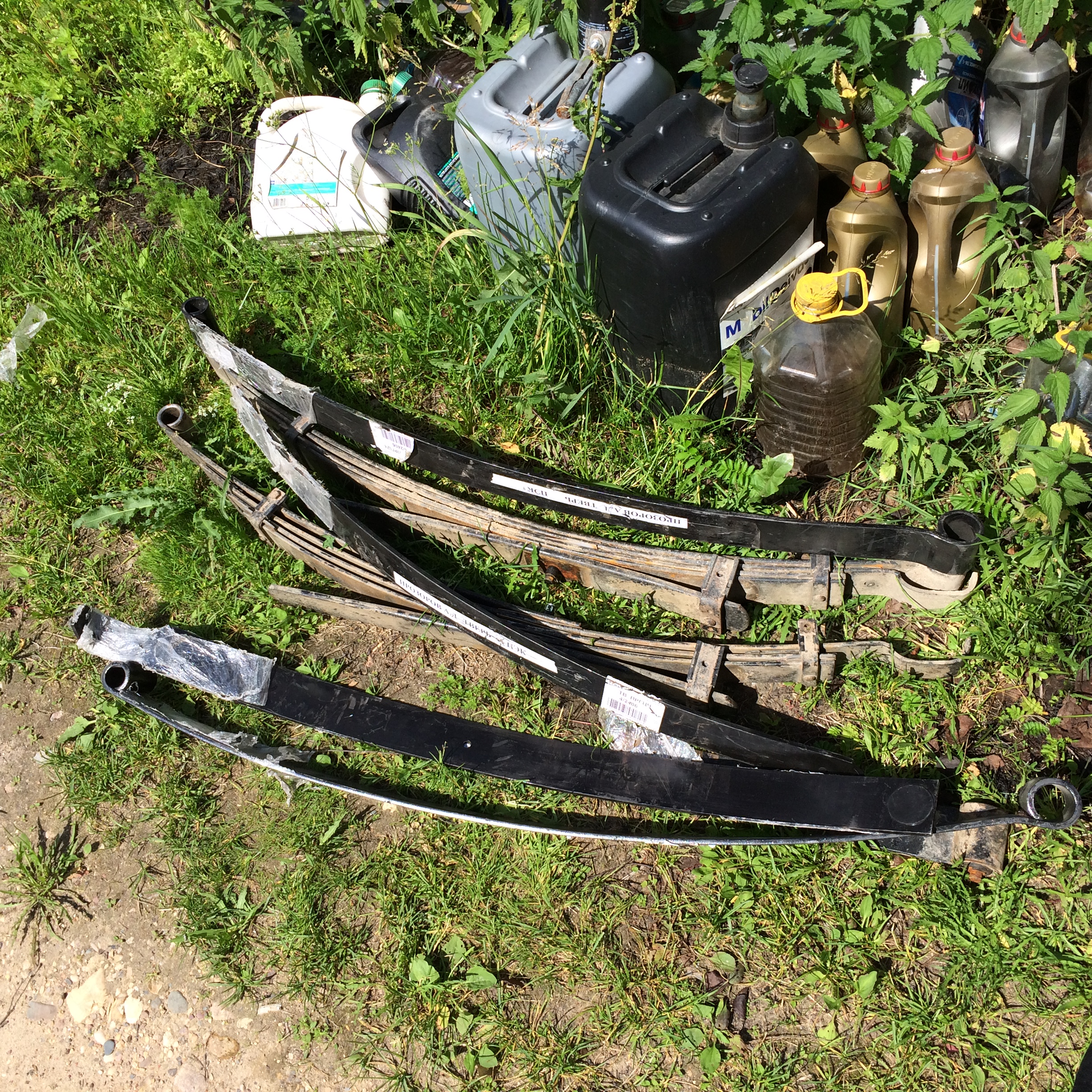

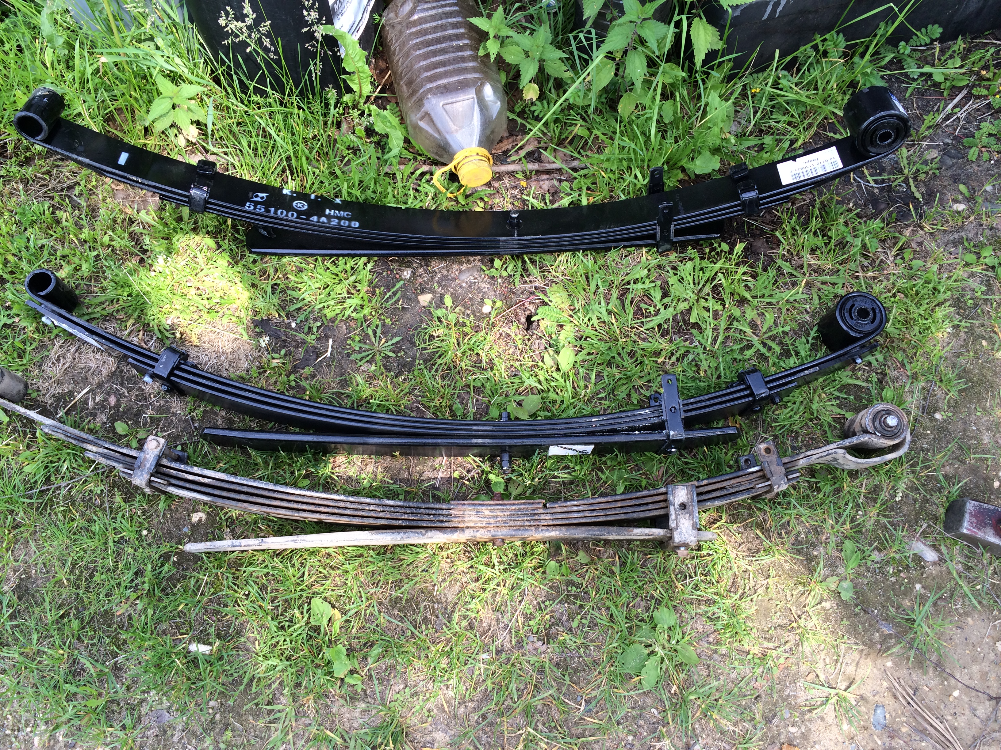

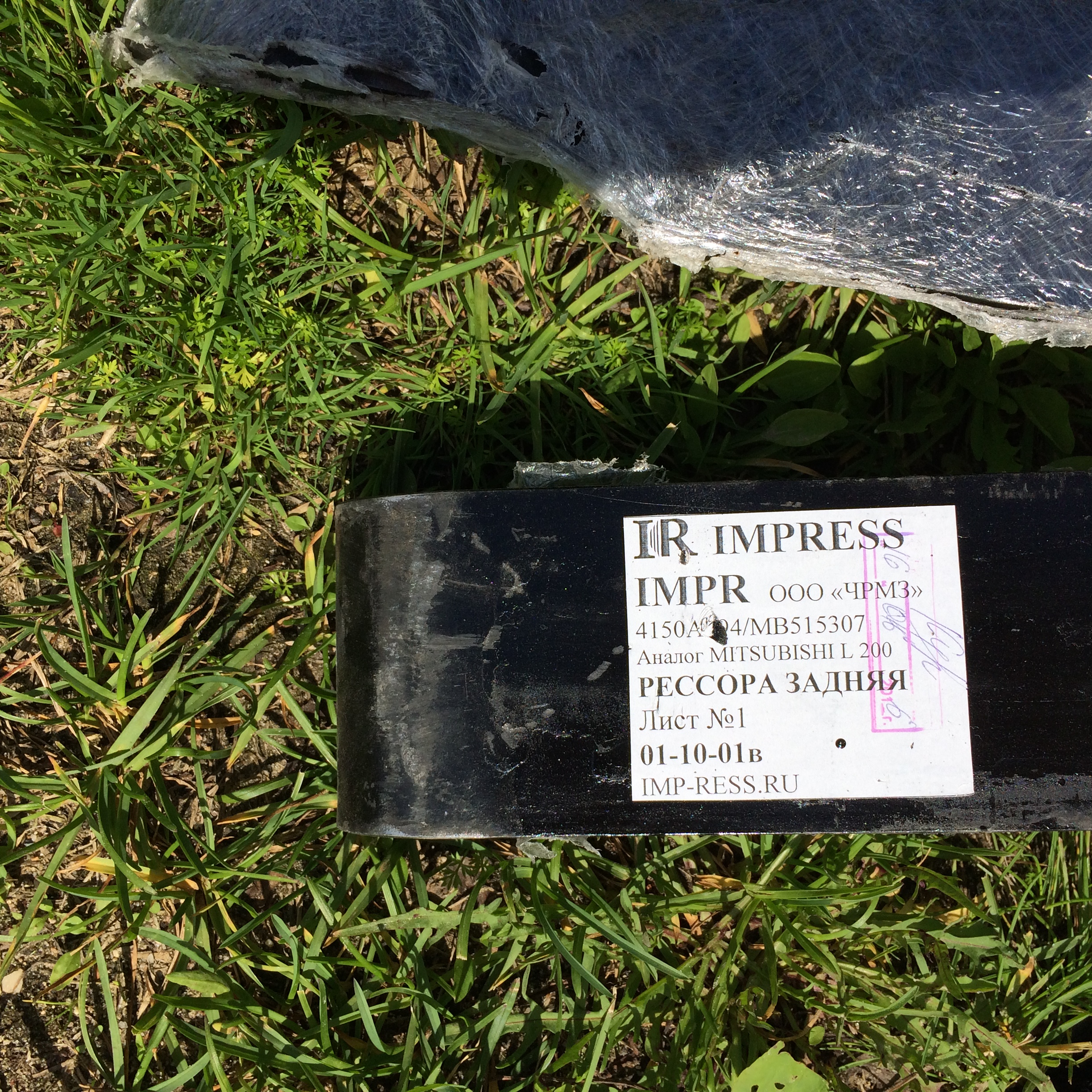

Про рессоры. 100т.км. На левой лопнул верхний лист.Мост развернуло. Заказал листы ООО импресс,(Чусовские) по два верхних, и сразу рессоры от Н-100 четырех листовые, рессоры прислали транспортной на второй день,а листы едут уже с 16 числа. Рессоры хоть и меньше на лист но зад по арке поднялся на 50мм. Такие же рессоры я давно еще ставил на П-1,до сих пор ездят. Главный недостаток скрипят суки,пока не нагрузишь. цена 8500 за штуку. Четыре листа из Чусовой 5680руб за все. Приедут соберу рессоры в запас.

Ну вот и листы приехали.Без сайлентблоков гады. Верхние больно прямые почему то. На фото в машине 450 кг.
