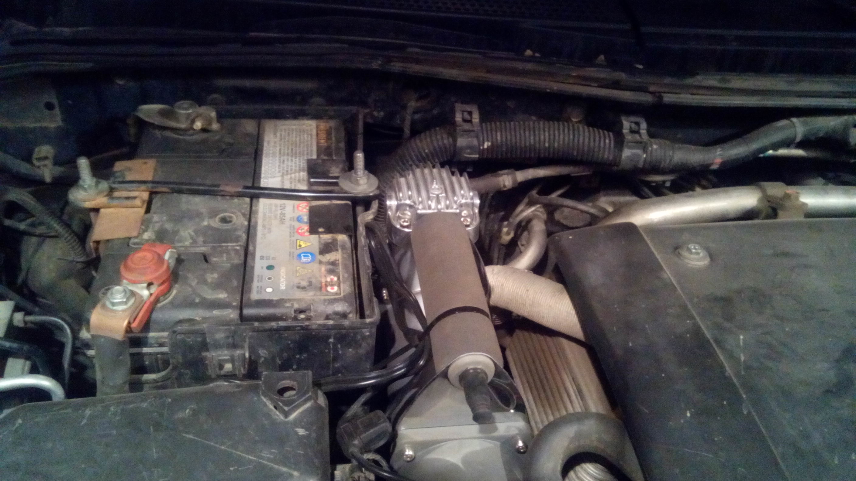

Идея установить компрессор под капот витала в облаках еще на предыдущем авто, но дело так ничем и не закончилось.
Две недели назад отдавал авто для изготовления заднего силовика с калиткой, ну и попутно,
нарисовав площадку (как я ее представлял) под компрессор.
Попросил сделать ее и установить компрессор.
Предварительно сам все замерил - должно было все войти.

Даже нигде не задевает. Провода пока не подключал.
Управление сделал дистанционно - был лишний комплект пульта с блоком от лебедки, нашел схему в Инете - пара реле+реле управления противотуманками от УАЗ.
Все проверил в гаражных условиях - работало как часы.
Не понравилась компановка в коробочке - буду кроить. Ну и надо вывести штуцер для шланга спереди.

Ну если 4 колеса подряд не качать
да и поставили башкой подальше от турбины, хотя я хотел наоборот, чтоб воздухозабор сделать из коробки воздушного фильтра, но сказали, что будет все очень плотно и не удобно.
Трудно пока сказать - практика покажет. В крайнем случае можно будет капот открывать для вентиляции и старым способом кнопкой вкл.-выкл.

+100500Redips писал(а):а преждевременному перегреву компрессора не поспособствует?
Ставить прямо над турбиной компрессор вообще не айс.
Все на ньюшках компрессоры ставят под обшивку в багажнике с пассажирской стороны.
Тут,имхо,дело даже не в горячем компрессоре,а то что уменьшается конвективное охлаждение турбины....как то не алё её всякими коробками/плоскостями перекрывать.
ЗЫ есть ещё момент- когда авта стоит ракообразно,не всегда капот открывается- из-за скручивания кузова,возможно еще придется "похлопывать " по передней части капота,дабы он открылся...
С пятой дверью -это намного проще.Там створ двери жестко сварной и меньше вероятности ,что замок не откроется.
ЗЫ по поводу воздухозабора: на всех Беркутах откручивается фильтр,вместо него ввертывается штуцер,далее =длинный шланг на хомутах и бери воздух хоть с багажника.
На 24-про эти фенички идут в стандартной комплектухе.

Поэтому я 24 про поставил под обшивку багажника и ресивер туда заодно.

Я тут задумался... А стоймя если компрессор втулить - он от этого гавкнется?

А вот как в 20-м Беркуте это реализовано? Я понятия не имею...
Просто вспомнил, что в багажнике есть не работающий задний кондей - его если выкинуть, то под его обшивкой не только Беркут - там черта лысого можно спрятать. Но - в случае с Беркутом - только стоймя...

Компрессор под капот интересное решение ! Думал над этим уже , если его поставить в район правого крыла , ближе к моторному щиту. Но там надо какую то площадку изобретать для компрессора ...

У меня уже года полтора стоит под капотом компрессор, но не Беркут. Сначала стоял вроде бы Агрессор, небольшого размера. Через два месяца развалился. Прикупил какой то красный (надо посмотреть) двух поршневой, зачет на уже полтора года. Правда перед установкой разобрал и смазал кое где смазкой для более высокого темпера.

Я на этом месте у многих видел Вебасту. Думаю у нее в основании площадь не намного меньше. Кстати он не совсем над турбиной стоит - часть турбины справа и перед насосом (если смотреть на фото) открыта полностью. Да и то, что прикрыто (в смысле турбина) ниже сантиметров на пять. Пытался сфотать телефоном, но темно нифига не видно.МШУ писал(а):+100500Redips писал(а):а преждевременному перегреву компрессора не поспособствует?

Ну...долпаёпы часто встречаются- тупо прикинуть максимальную верхнюю точку ОЖ - это крайне тяжело- нужно тулить приблуду,где ,тупо,место есть....мозк включать-нееее.Байкальский Ежик писал(а):

Никогда не понимал стремление запихнуть под капот какое либо электрическое оборудование.
У себя даже компрессор передней блокировки засунул в багажник, на уровень стекла собачатника.

Вообще не вижу в этом проблемы . На современных авто все под капотом . Даже мозги .Жипер писал(а):Никогда не понимал стремление запихнуть под капот какое либо электрическое оборудование.

Если ты не видишь проблемы,то это не значит ,что их не будет.
Я так понимаю,если ТС -у нужен компрессор,то авта иногда будет съезжать с асфальта....Наверное никто не видел,как в лесу,если долго ехать на low,плавятся бачки омывайки
Я в смысле того,что даже открытый капот не даст нормального охлаждения рубашке компрессора.
ЗЫ тот же беркут, продаваны рекомендуют погонять без нагрузки пару минут,что бы он остыл.
Типа там ,в противном случае лепестковый клапан отваливаецо( не вскрывал никогда,не знаю деталей устройства- тут я ,как чукча- чиста накачивальщик))))))
ЗЫЫ опять таки- лишняя проводка под капотом- лишняя возможность КЗ.

А при чем здесь спорт?Губернатор писал(а):Так у тебя машина чисто для соревнования, гряземесиловке, так?Жипер писал(а):Никогда не понимал стремление запихнуть под капот какое либо электрическое оборудование.
Или ты думаешь у меня только спортоведро?
20-й беркут предполагает съезд в какахи и не важно по какому поводу.
Ты когда нить пробовал накачать 4 больших грязевых колеса с 0.5 до 2?
От него даже на открытом воздухе можно прикуривать.
Что будет под капотом на заведенной машине - боюсь представить.
В принципе МШУ уже расписал.
Опять же - а как с универсальностью компрессора?

Ну ,по поводу " прикурить" ты,конечно загнулЖипер писал(а): Ты когда нить пробовал накачать 4 больших грязевых колеса с 0.5 до 2?
Прибавим к этому что под капотом запросто может быть100 гр. по цельсию,в + минимум 100 гр на рубашке насоса...то не нужно быть 7 пядей во лбу,что идея размещения компрессора под капотом ваще не алё.
