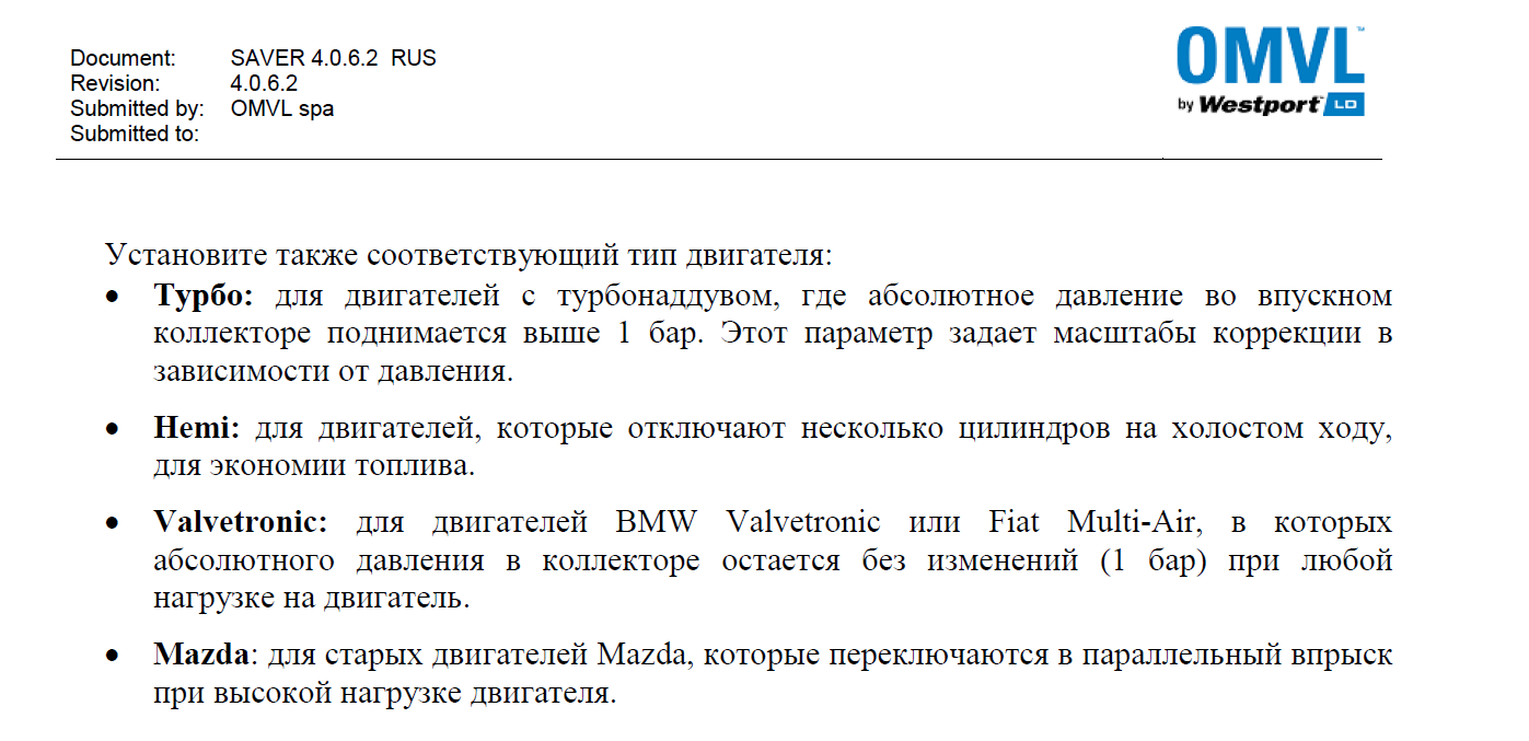

Добрый день!
Столкнулся с проблемой, установлено ГБО ОМВЛ, при определенных переходных режимах, когда примерно на 60 км/ч катишься под горку и резко отпускаешь газ, уходит в ошибку "Нет сигнала бензиновых форсунок", причем только с одной головы. Неужели ЭБУ при переходном торможении двигателем одну голову отключает? Как бороться с этим, указать в настройках ГБО что движок типа HEMI?

Вот к чему:
Имеется в виду не строение камеры сгорания, а что ЭБУ может отключать часть цилиндров в определенных режимах.

Не, он же фиксирует пропадение сигнала с форсунок, а не с тахо. То есть газомозг видит, что одна банка работает, а по второй сигналы пропали, и валит ошибку. Вот и был вопрос, это газомозг чудит, или все-таки в ЭБУ Монтеро 3 заложен режим частичного ПХХ, когда рубятся не обе башки сразу, а только одна?
