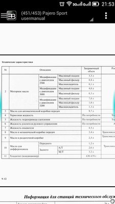

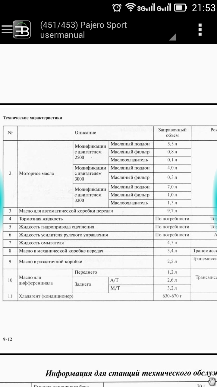

Re: Количество масла в задний мост МКПП МПС-2014.
Если влезло 4, то совсем не обязательно что нужно 4, с такой логикой и в двигатель войдёт литров 20.
А разные цифры из-за уточнённый данных самой митцу. На вот, почитай
Почитал. Спасибо!
Правильно ли я понял, что в мост который раньше требовал 3,2 масла, производитель теперь сообщает о достаточности 2,1 л? Тогда все встаёт (для меня) на свои места.
