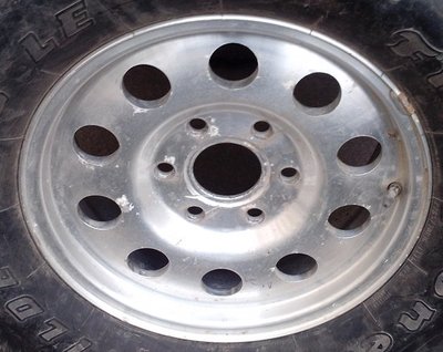

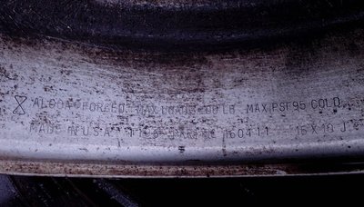

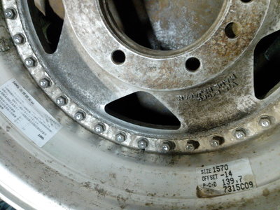

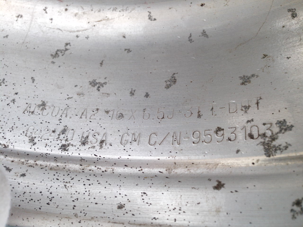

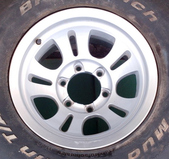

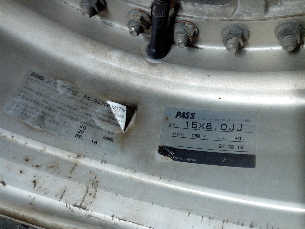

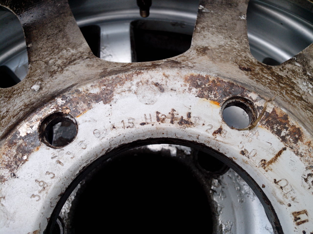

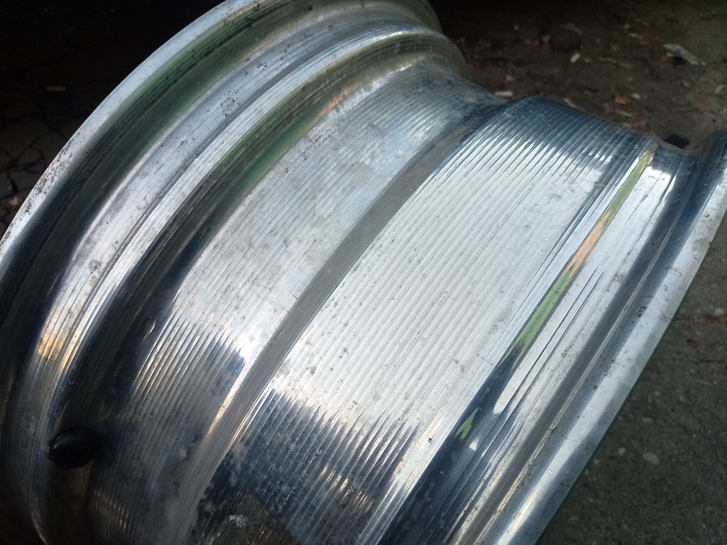

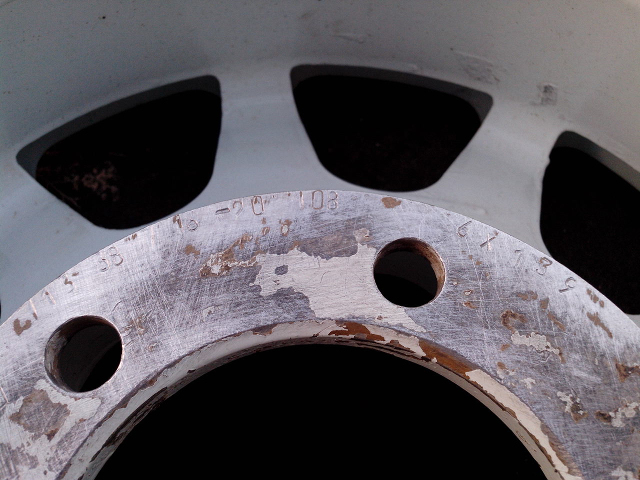

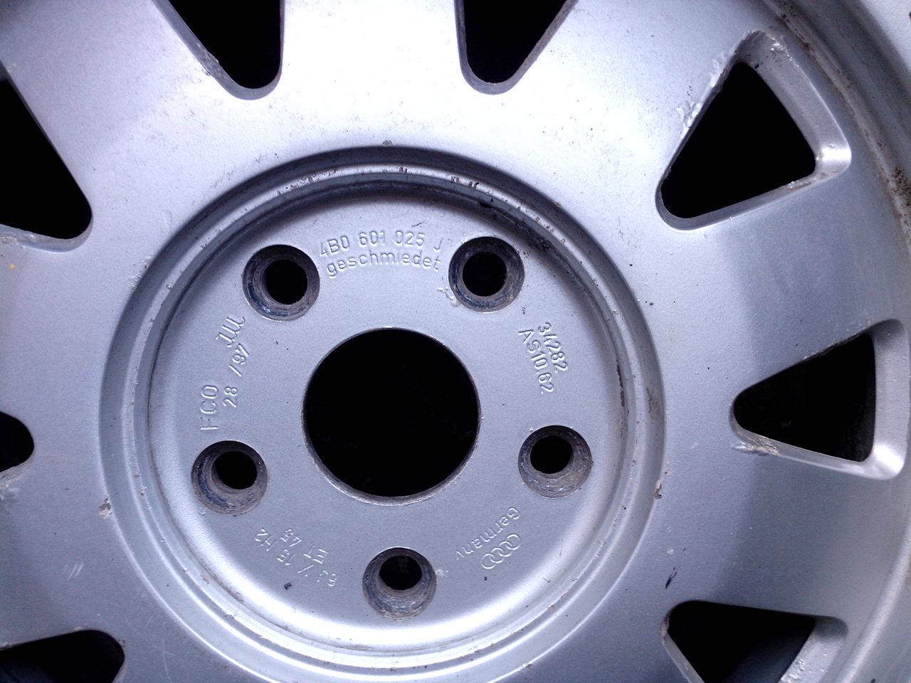

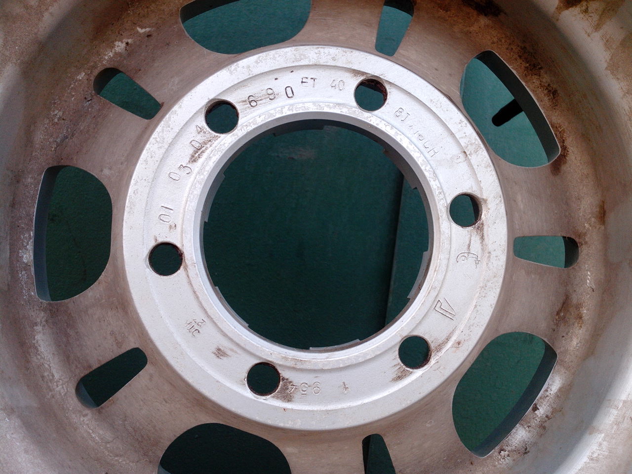

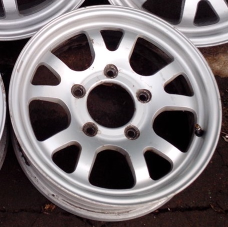

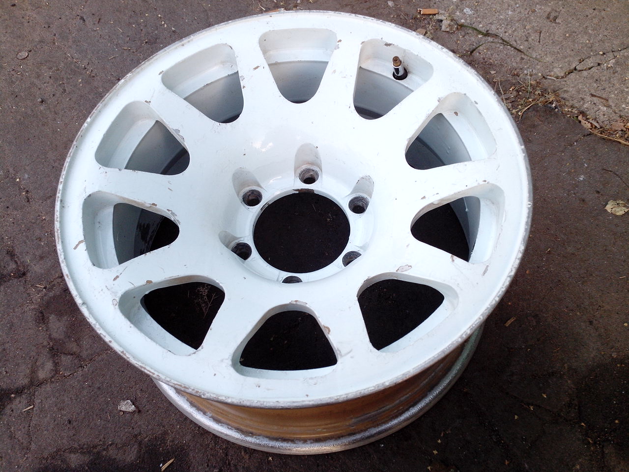

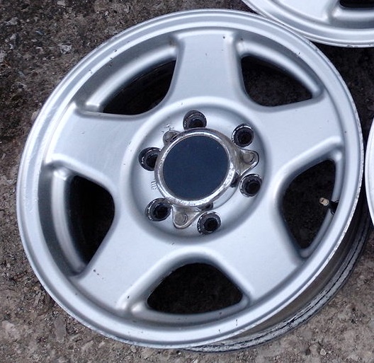

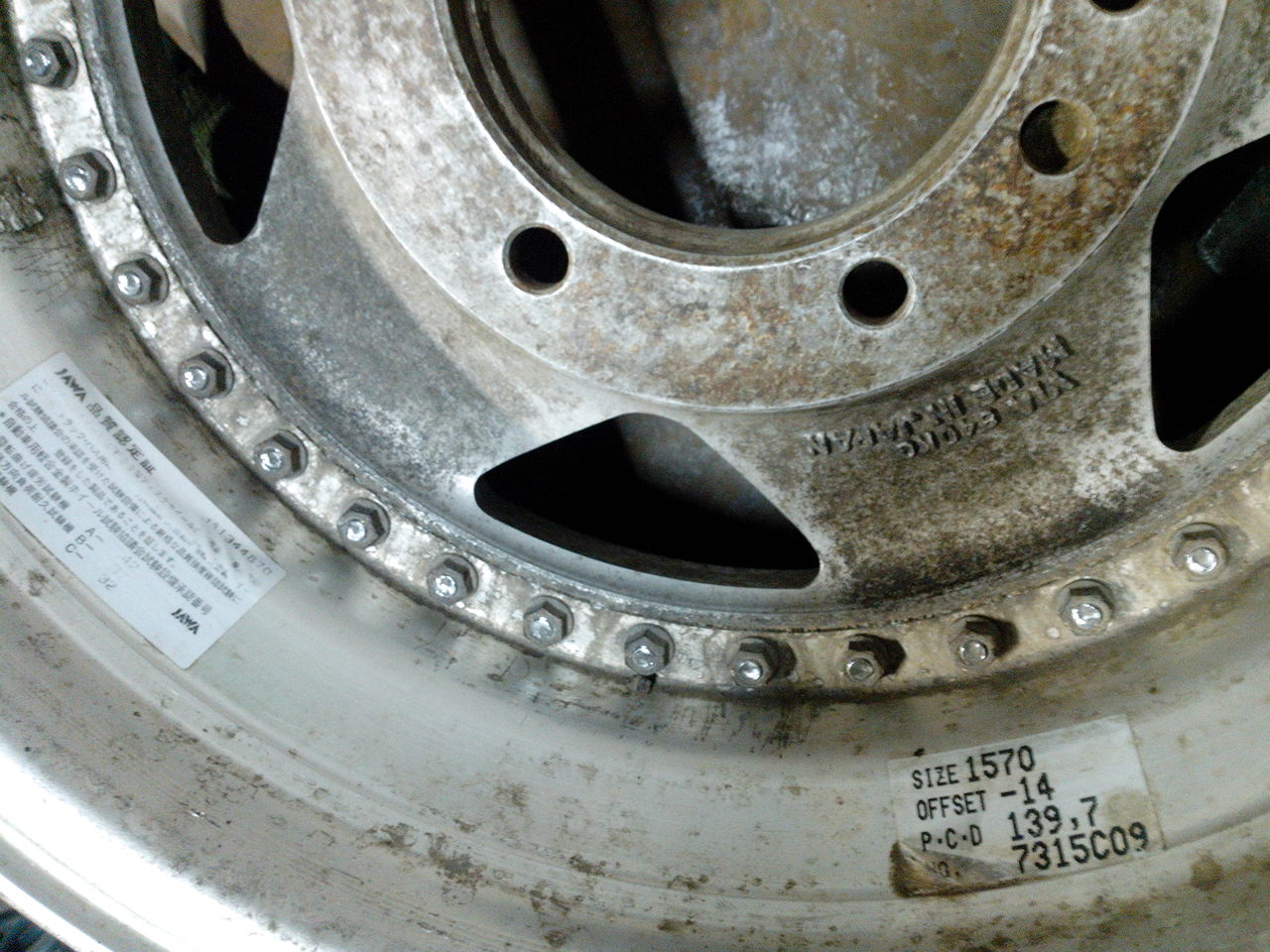

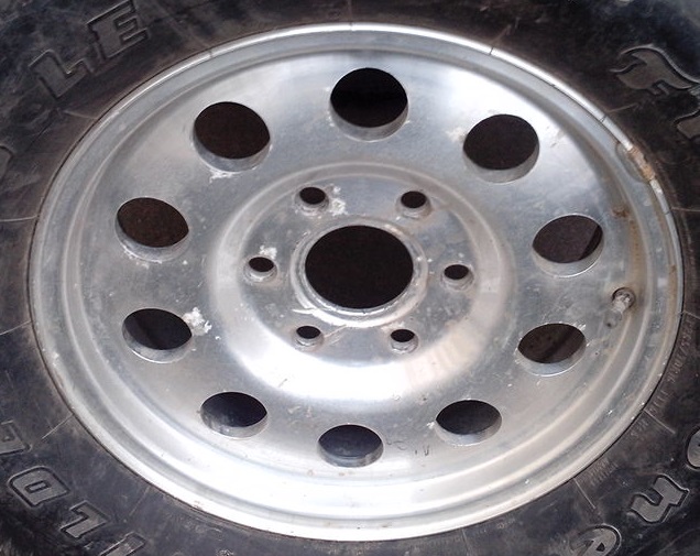

Вот с неудовольствием стал замечать, что коваными дисками называют что попало, в том числе стальные штамповки....
... Хотелось-бы разобраться и внести ясность в этот вопрос! Кто-что думает на эту тему!? ОСНОВНОЙ ВОПРОС!?- как отличить ковку от литья, если на диске не написано по русски...
.....ну или по латински!? Вес- не доказательство, может быть лёгкое литьё, и тяжеленная ковка.
По моим наблюдениям: 1.На цельнокованом диске не может быть выпуклых надписей...нигде..
..! Все надписи на них выбиваются набойниками,
выштамповываются, гравируются, или "надавливаются". 2.Если диски разборные (составные)- у них кованый обод. На таких дисках могут быть "долгоиграющие"
наклейки. Вот кое-какие фото: слово "geschmiedet" - кованый. КраMЗ "Лидер" ВСМПО "Нива" Alcoa

Вроде не "Нива" - Нептун.

Точно "Нива". "Нептун" такой-Санчес75 писал(а):Вроде не "Нива" - Нептун.

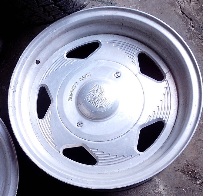

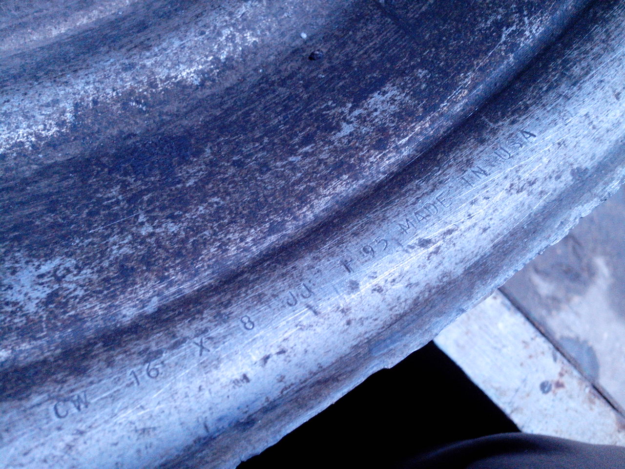

Mickey Thompson (Alcoa) Forged- кованый. Center Line

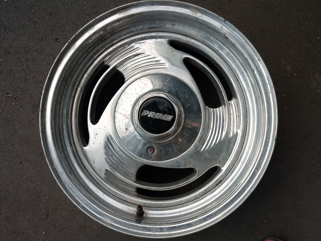

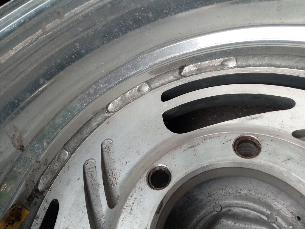

PRIME. В кованый обод вварен литой центр. На ободе неровности- следы обработки резцом.
