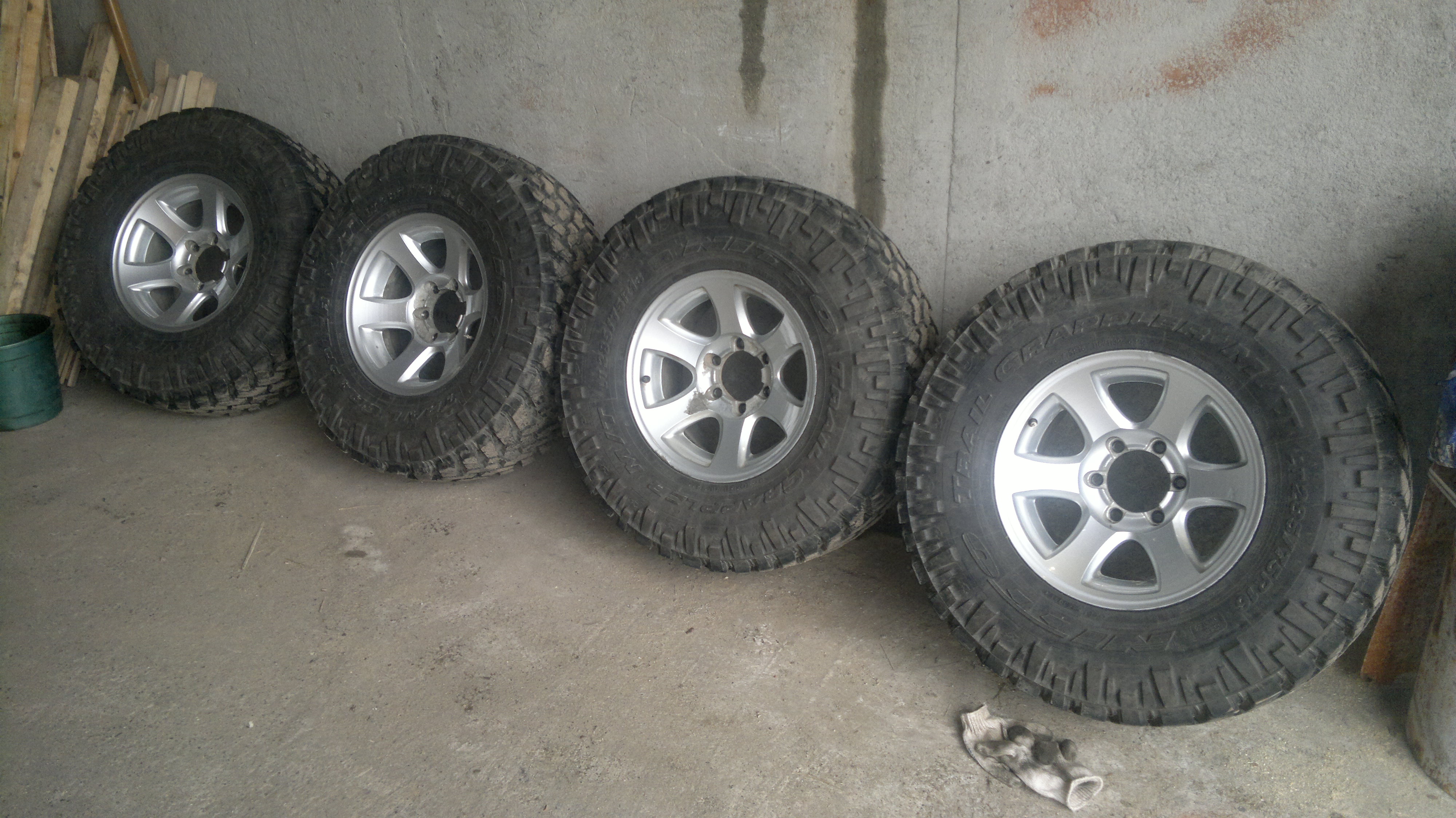

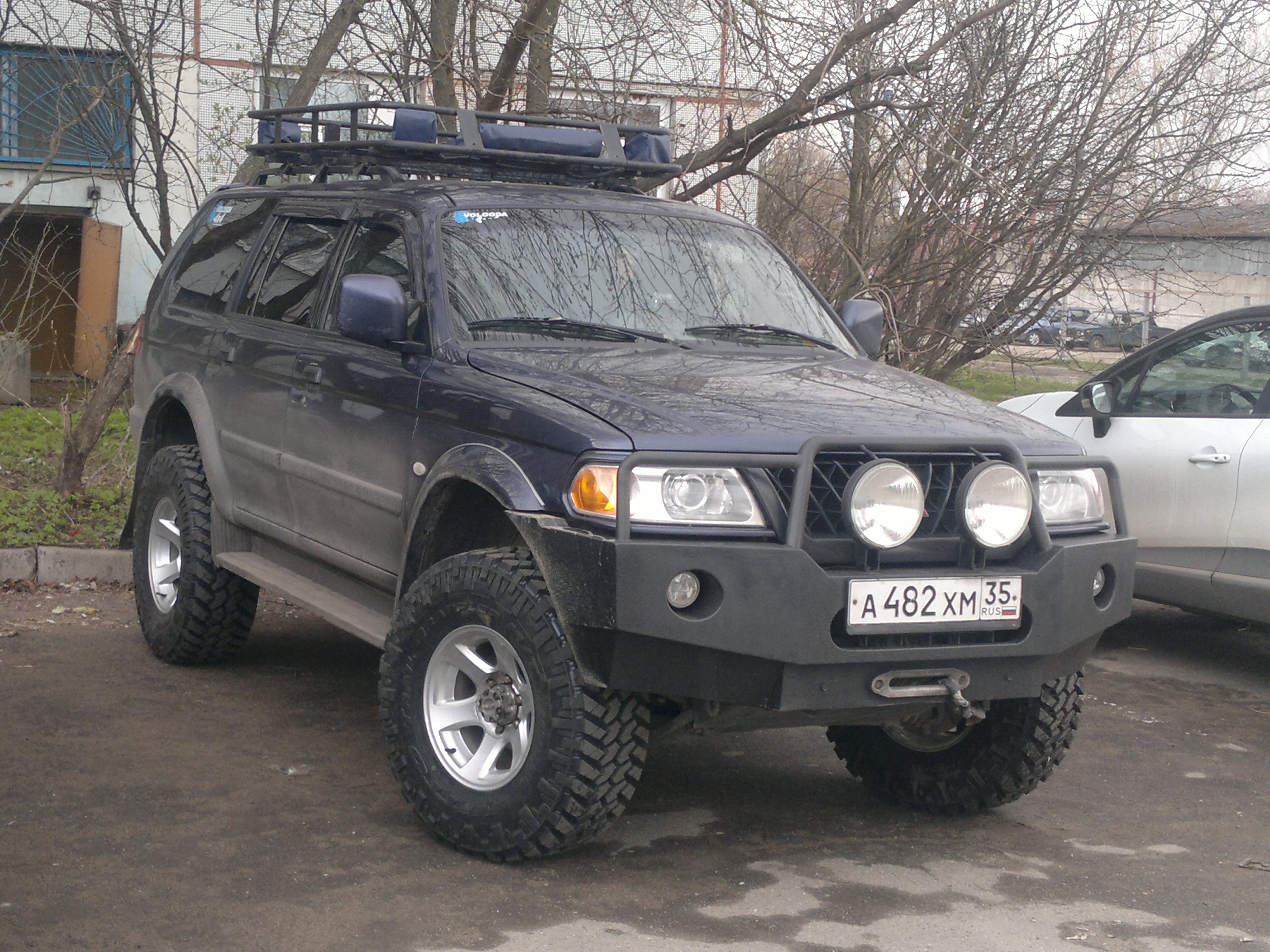

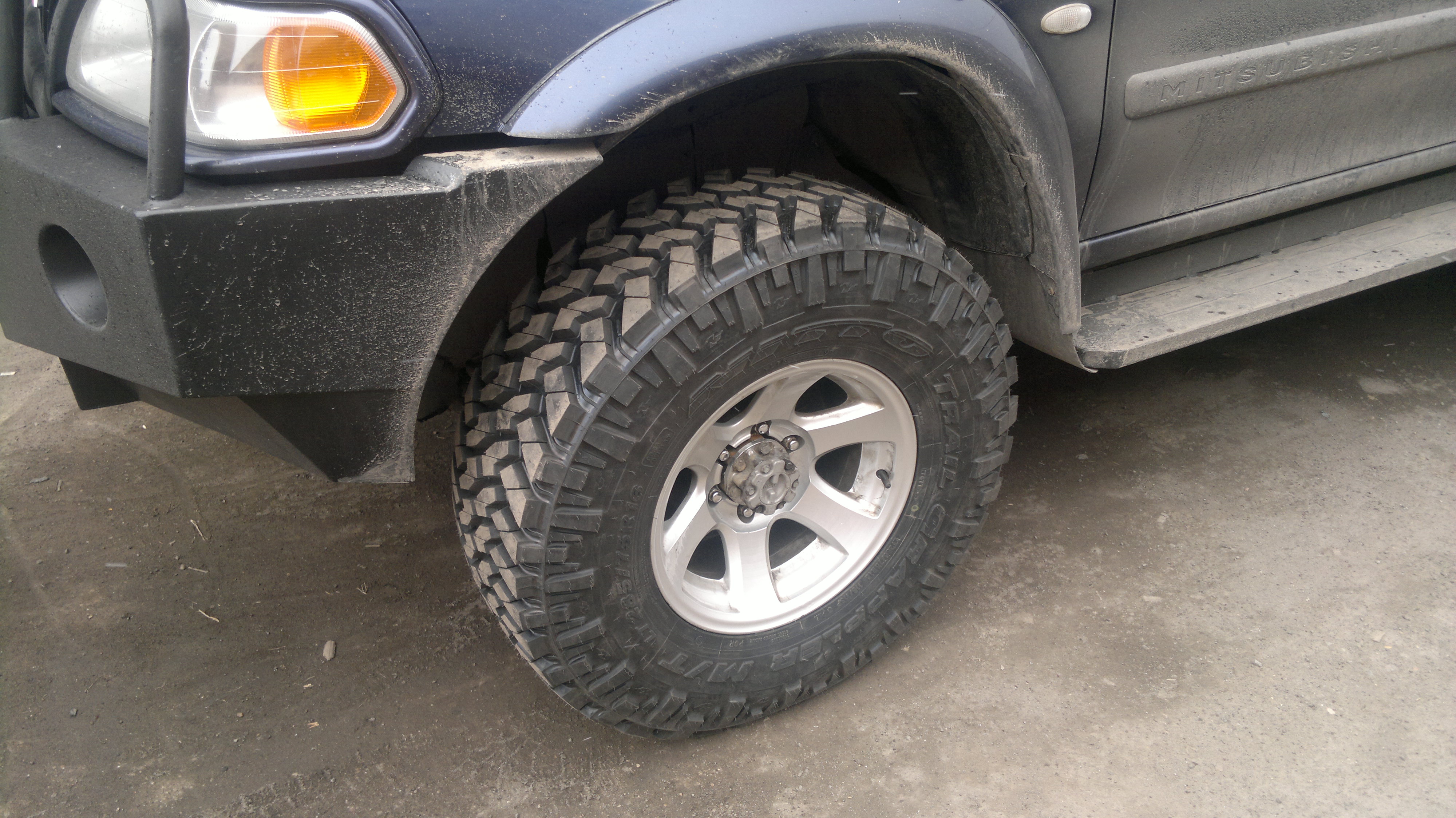

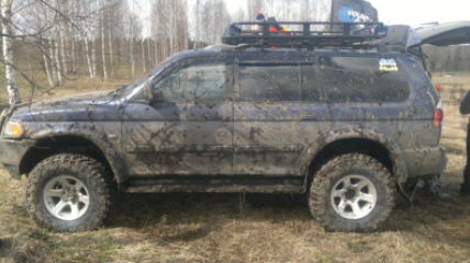

вообщем откатал сезон на Нитто МТ Trailgrappler. Продал уже ее.
Из плюсов:
- не шумит вообще (возможно пока новая)
- большие боковые грунтозацепы.
- боковины хрен проткнешь. впрочем как и протектор
- балансируется боле чем идеально для МТ шин. Не более 50гр на колесо вышло.
- качество изготовления хорошее. Made in Japan
- смотрится строго на машине
Минусы:
- ооочень тяжелые шины. Вес покрышки составил около 34кг. На моей машине расход вырос на 1,5-2л и упала динамика.
- Плохо плющится . Спускал до 0,8. вообще не заметно даже. Отсюда и проходимость в грязи не такая какая должна быть.
Как точится понять не успел. За 4000км пробега на взгляд не стерлось и миллиметра.
Думаю. что эти шины будут отлично себя вести на более тяжелых внедорожниках и пикапах.
