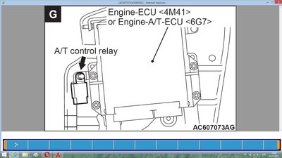

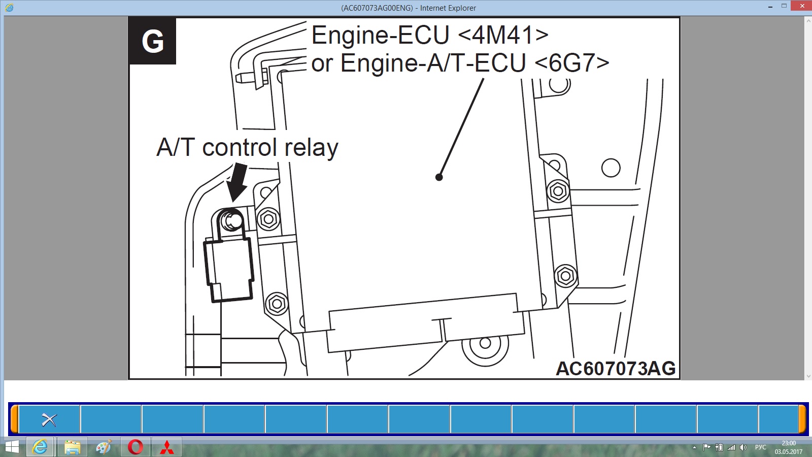

И вопрос где это реле A/T...

Есть электрики на сайте, вопрос такой, как я понял по подключению этой кустарной камеры, от неё идёт два провода, один каким то чудом на болт к кузову, второй походу дела к магнитоле(тут спорный вопрос, ещё не достал его), ну к примеру, оба они уходят теперь к селектору передач, я так понимаю как раз где то там же где и реле a/t, теперь к самому вопросу, был ещё провод который задел корпус магнитолы и дал замыкание, просто был провод без изоляции и сегодня задев им ничайно корпус я услышал коротка, так вот, могло ли это выбить реле???? Не судите строго, я больше программист чем техник:)

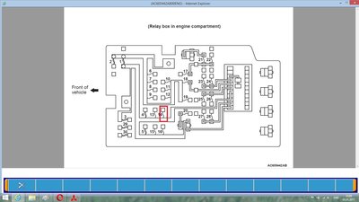

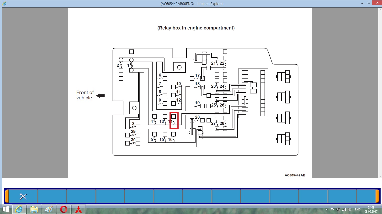

Мотор то какой?
На правой кик-панели (стойке) у пассажира
Проверьте пред под капотом.

Ну вообщем тему можно закрывать, на будущее всем владельцам паджероводам мало ли пригодится, вообщем ошибка P1751 это ошибка реле A/T, вообщем когда вы проводите махинации с фаркопом или как я с камерой происходит иногда коротышь и выгорает пред только не акпп а проще, пред задних ход огней ну или заднего хода, и коробка впадает в аварийный режим, горит чек, не работает селектор на панели P-R-N-D и мигает раздатка, я вот не знал, проверил потом после замены просто выткнув его, хотя прозвонив всю цепь перед этим! столько времени убив(((

Это пред как раз на АКПП, моторный, СС..... вообщем много на что.
Задний ход у него "побочное назначение". :)
