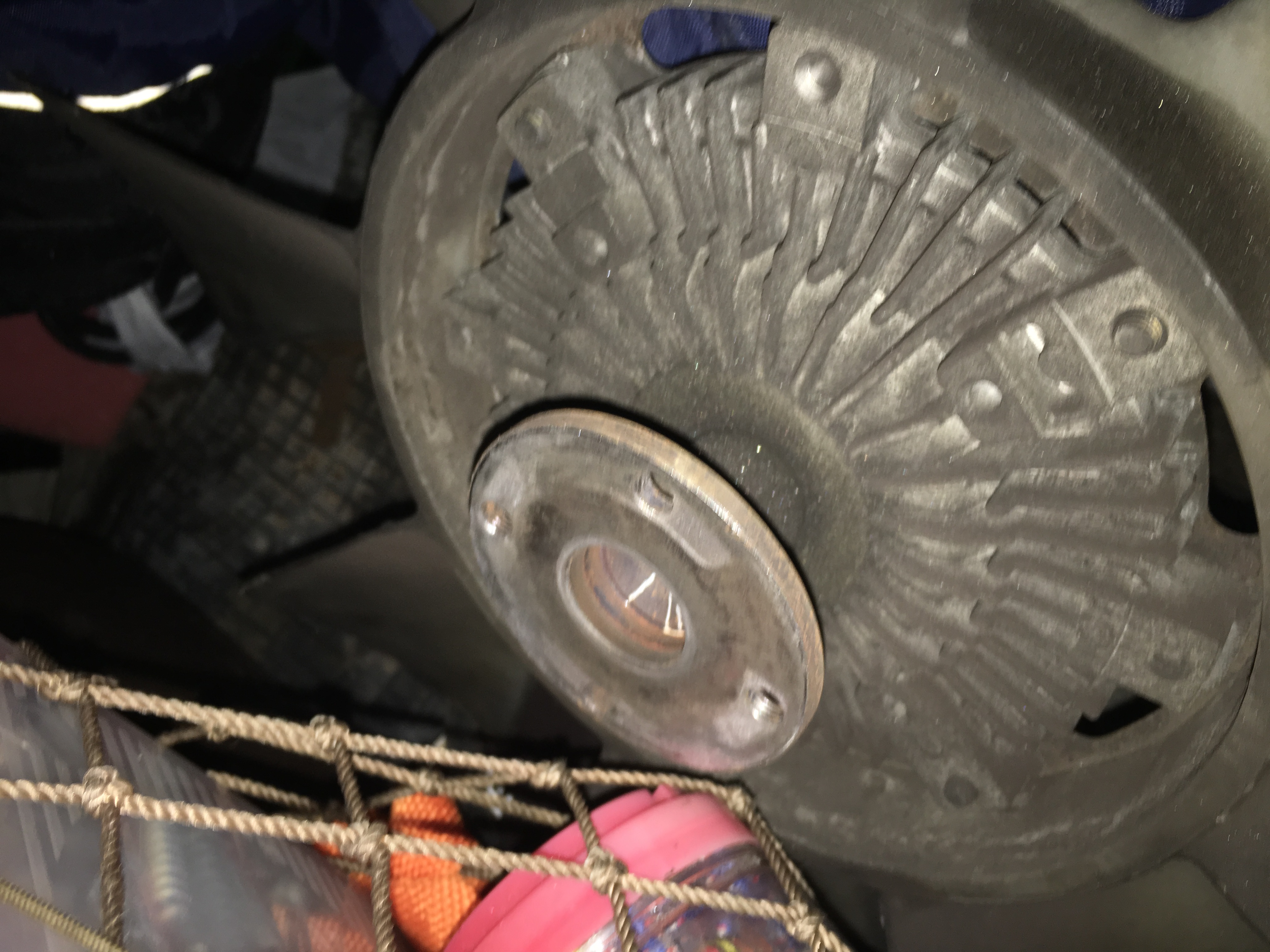

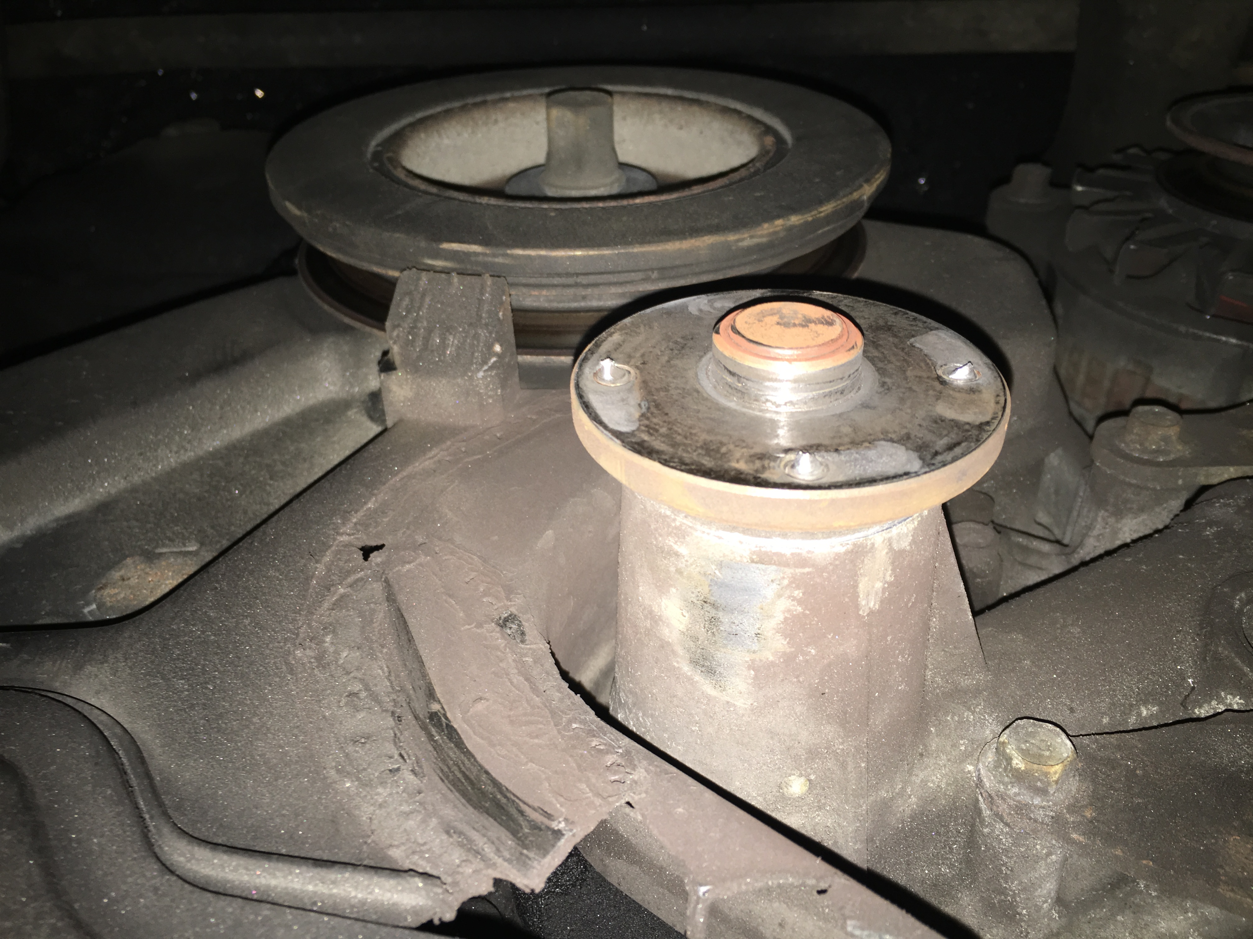

Ехал и приехал. Что то легко брынькнуло в капоте, открываю а там полный капец. Вентилятор с муфтой и ремнями валяются на защите. Срезало 4 болта. Что посоветуете господа.

Снять помпу и высверлить обломки, если торчат на ружу( с зади) выкрутить пасатижами, прогнать резьбы и вкрутить новые шпильки. А сколько помпа отходила? мож тупа новую пора :)

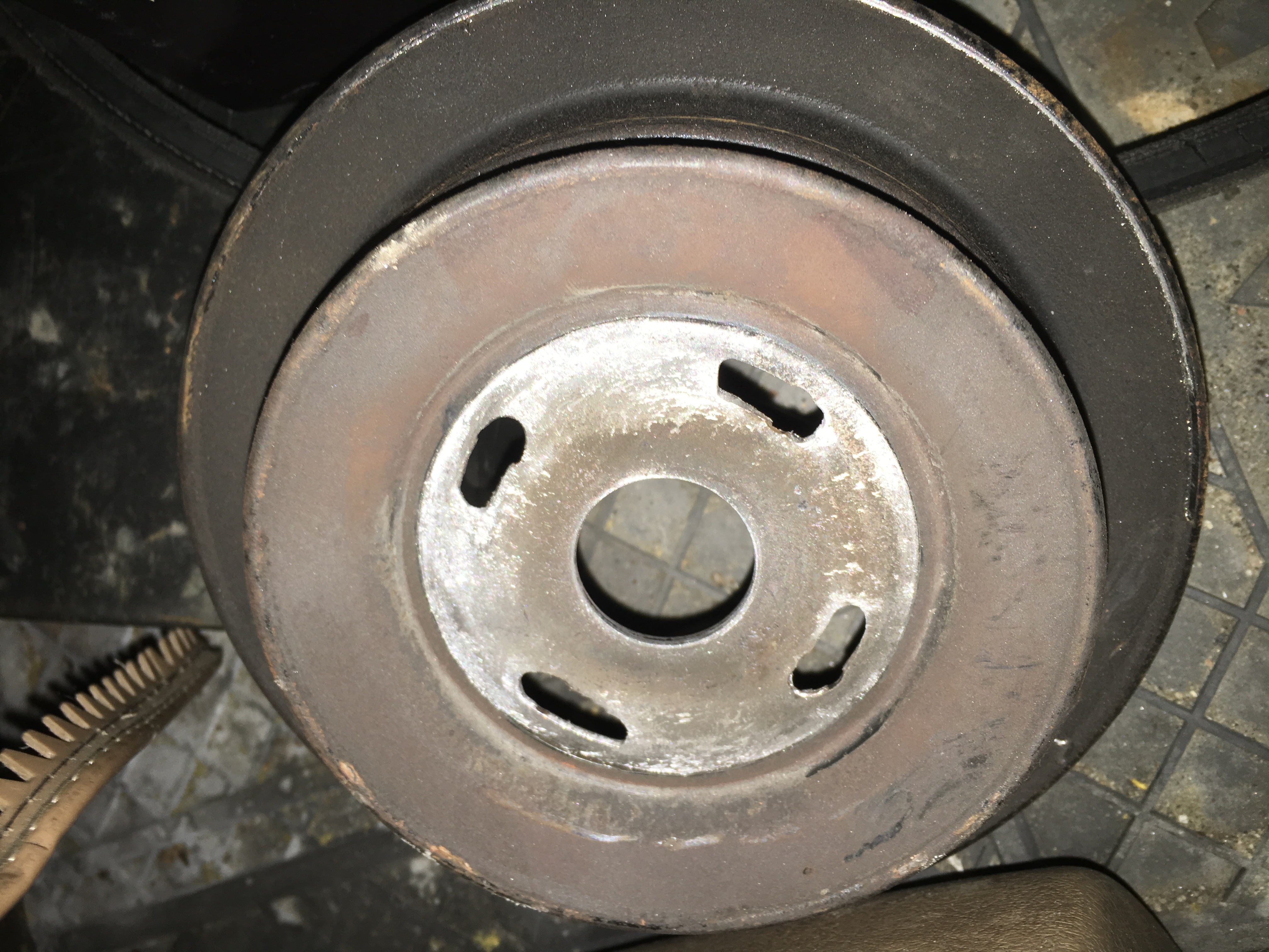

Отверстия на шкиву разбиты , а делать что Мук написал если помпа крутится.

flamer писал(а):Отверстия на шкиву разбиты , а делать что Мук написал если помпа крутится.
И ремни в след раз натягивать по мануалу. ::-X:

Да, ремни мы походу перетянули
