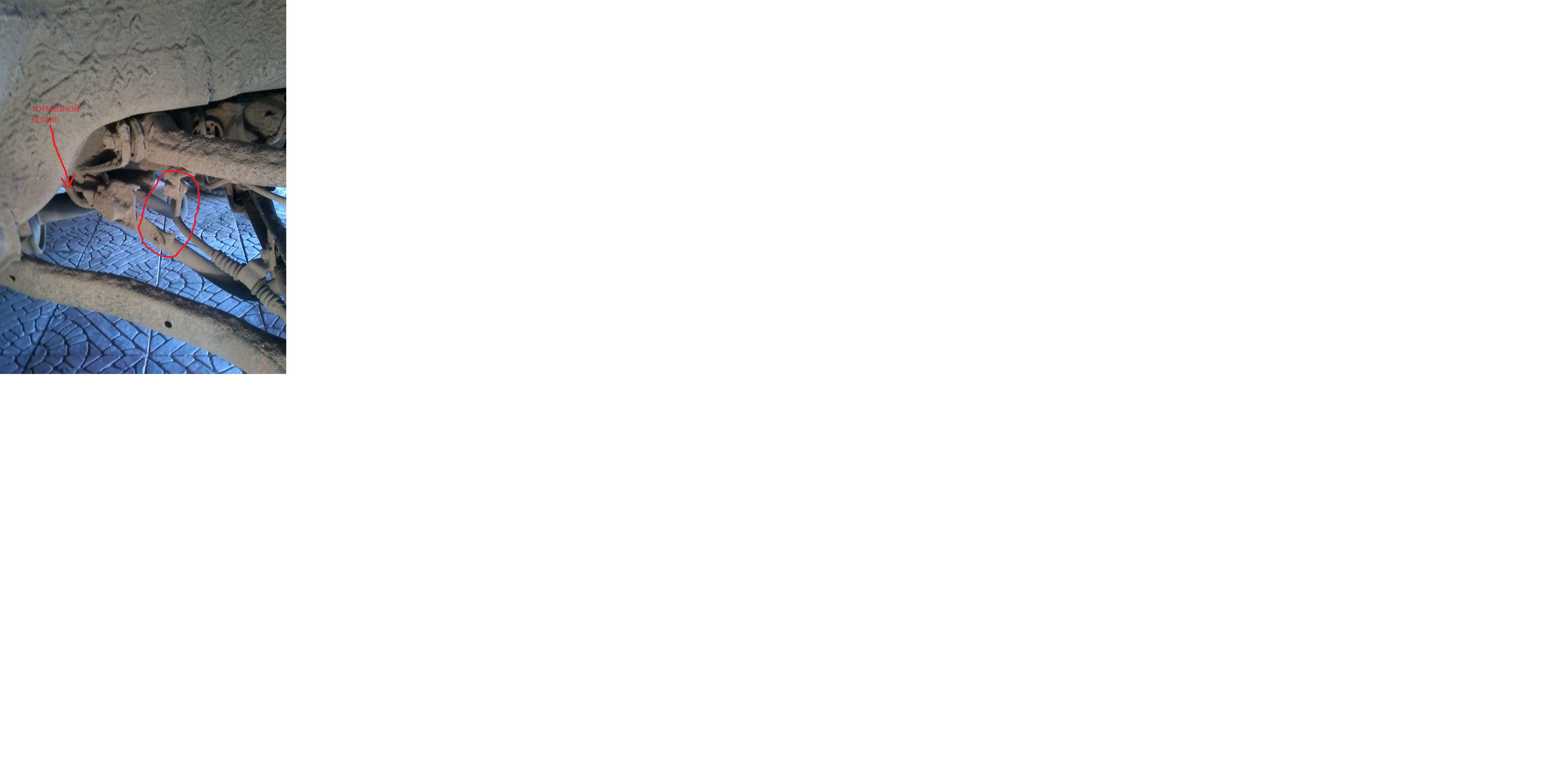

подскажите что за деталь
Всем доброго времени суток уважаемые форумчане. Прошу помощи: полез менять задние колодки и обнаружил у левого заднего колеса сломанную деталь или тяга или кронштейн. Насколько я понимаю это должно относиться к тормозной системе, по-моему там подходит тормозной шланг. Но в каталоге я этой детали не нашел. Подскажите что это за деталь, плиз, а если сможете то номер детали по каталогу, чтобы заказать ее. Буду весьма признателен за помощь.

Привет. Датчик автокорректора света фар.
Их два. Передний на лонжероне слева и задний, именно то, что на фото. Он у тебя закис, тягу оборвало.

Re: подскажите что за деталь
Отмой. Расшевели. Смаж. А тяга подойдёт от карбюратора шестёрочного. Митсубиши отдельно тягу не продаёт, только с датчиком.
Поиском найдёшь, темы есть про это. Удачи.
вот тема, тут как раз, на последней странице, человек продает данную деталь! Но, как тут писали выше, можно обойтись "тягами от карбюратора ваза", я уже год езжу, проблем нет, все работает! http://www.pajero4x4.ru/bbs/phpBB2/view ... &start=690ВВМ 69 ТВ писал(а):Всем доброго времени суток уважаемые форумчане. Прошу помощи: полез менять задние колодки и обнаружил у левого заднего колеса сломанную деталь или тяга или кронштейн. Насколько я понимаю это должно относиться к тормозной системе, по-моему там подходит тормозной шланг. Но в каталоге я этой детали не нашел. Подскажите что это за деталь, плиз, а если сможете то номер детали по каталогу, чтобы заказать ее. Буду весьма признателен за помощь.
