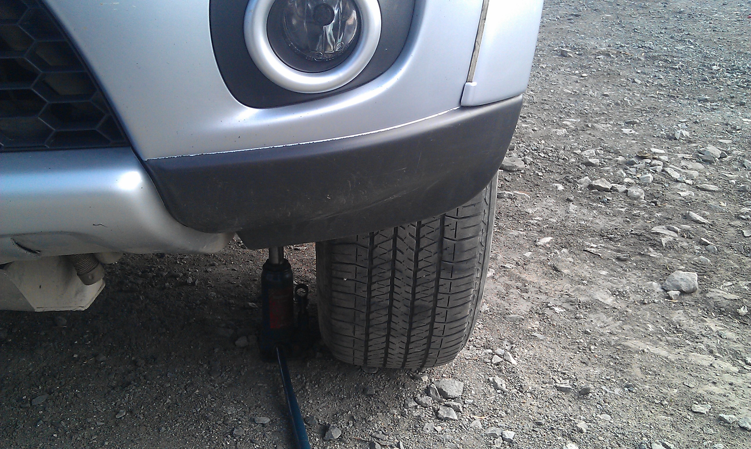

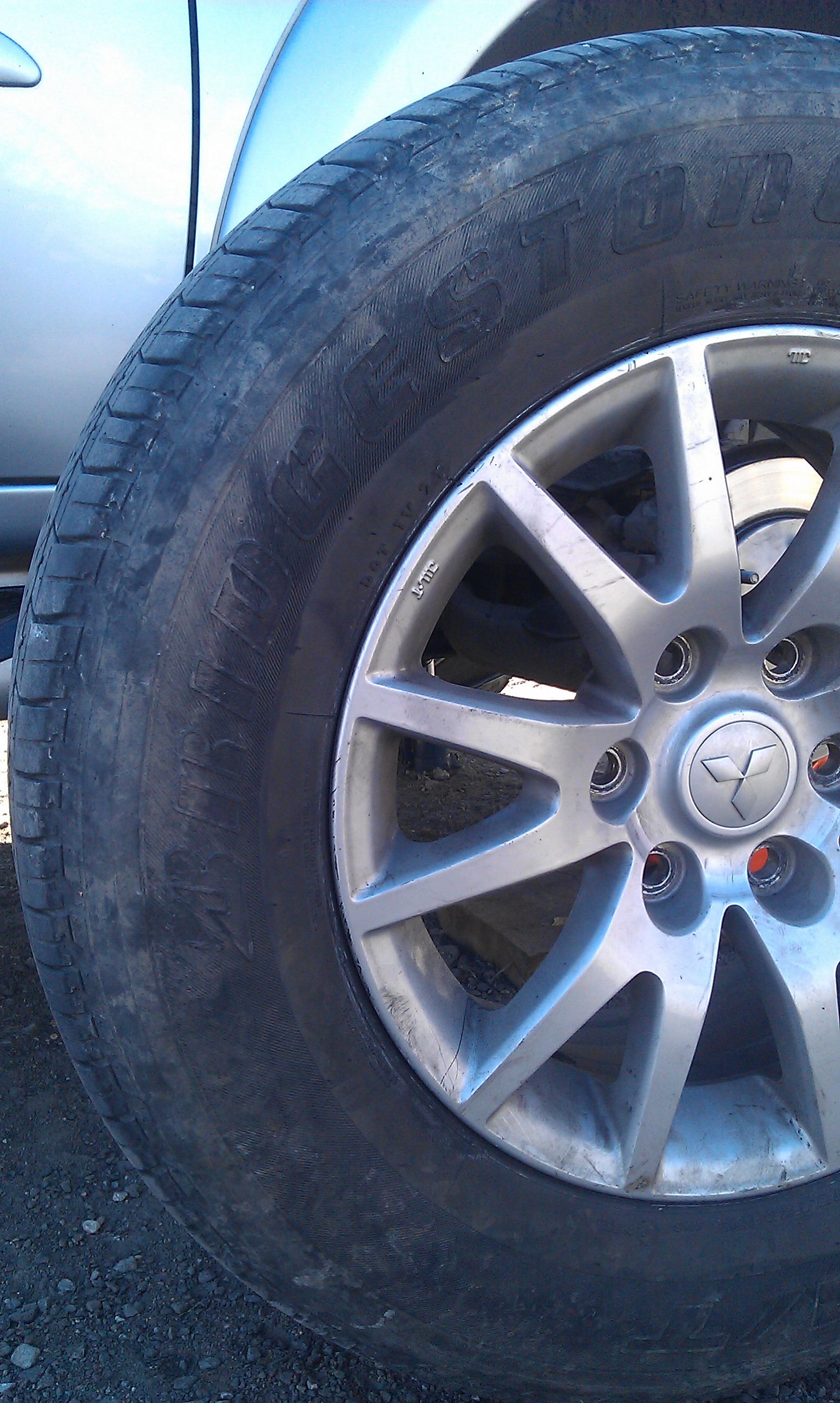

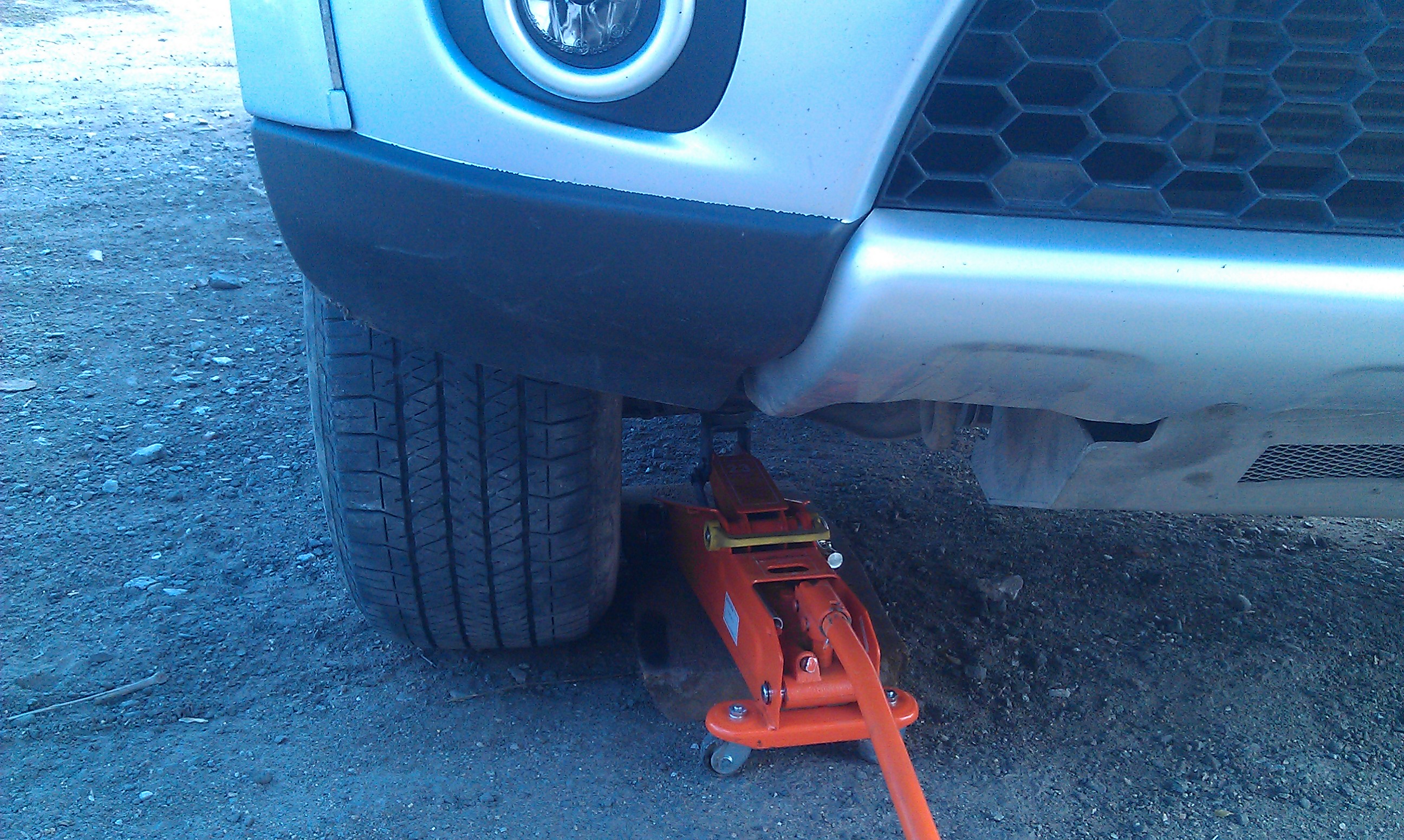

Про направление вращения шины проконсультируйте пожалуйста
резина Бриджи
правая сторона установлена так
левая вот так
на шине надписей и стрелок о направлении вращения я не обнаружил, но рисунок протектора на правом и на левом бортах
явно разнонаправленный.
Имеет смысл перебортовать так чтобы было одинаково (и как правильно?) или нет разницы и можно ездить как есть?
спасибо заранее.
левая вот так
спасибо заранее.

насколько помню-раз нет стрелки то и проблем нет,у самого так-вроде всё норм

Как ты наш стоковый Бриджстон Данлоп не перебортовывай, правая и левая сторона всегда будут выглядеть именно так, как на твоих фотках. Это нормально, так и должно быть.

Автор, наверное, решил просто проверить внимательность участников форума
Колесо с абсолютно симметричным рисунком. Вопроса никакого в принципе нет.

Я бы так не сказал, автор совершенно прав, если внимательно присмотреться, то на крайних ламелях с правого борта, если смотреть по ходу автомобиля прорезь после горизонтальной идёт вниз, а с левого борта вверх. Рисунок скорее выглядит не как симметричный, а если бы, как два правых ботинка поставили рядом.АлександрК писал(а):Автор, наверное, решил просто проверить внимательность участников форума![]()
