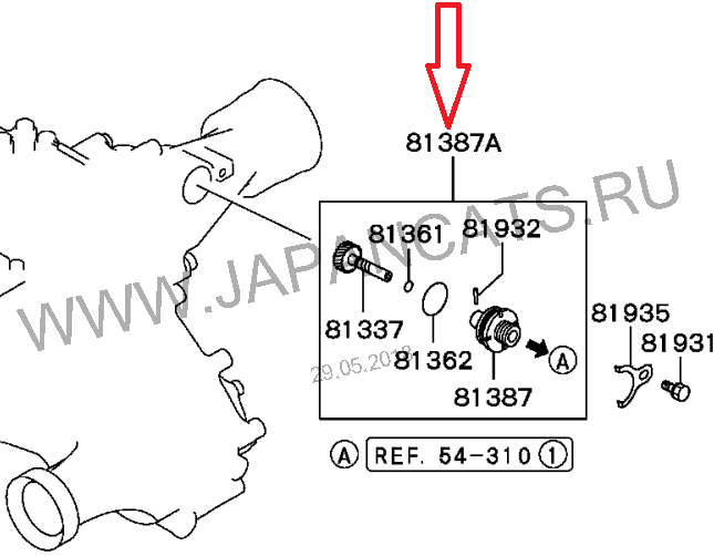

Ребятки,подскажите кто нибудь номерок детали.
Привод спидометра механический,тот что в раздатке стоит .

Люди выручайте ,написал в тему про подбор запцацок оригинальных,там тишина второй день,мне очень срочно нужно узнать этот злощастный номер детали.
Привод спидометра тот который в раздатке стоит.

Вроде оно: MD 739296, бьется как датчик скорости. Я менял как-то, никаких танцев с бубном не было после установки.
