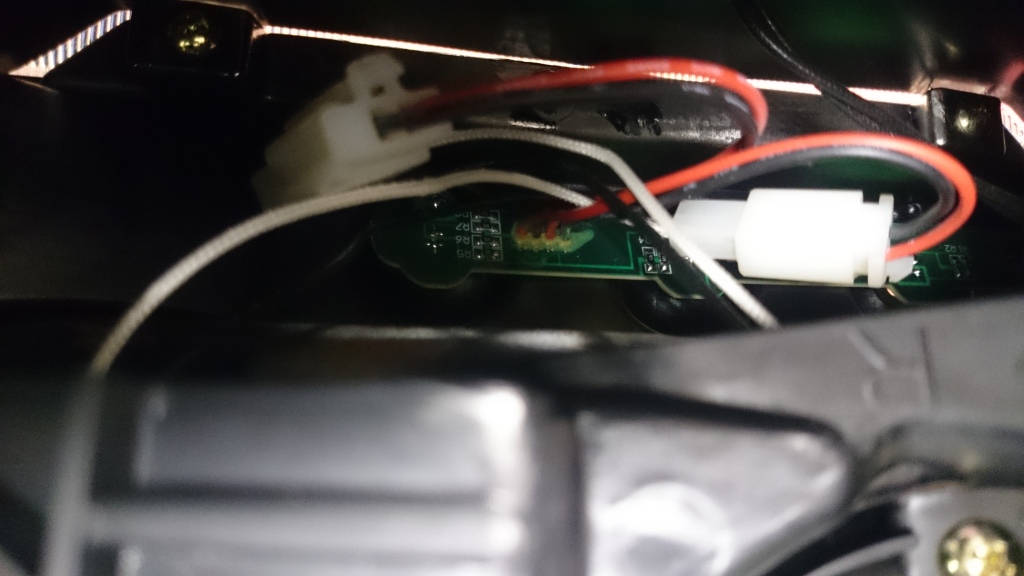

Там стоит мост со стабом. Что бы ты на вход ему не совал - он на выходе дает ровно 11,8 В.
Так что просто качество диодов, я думаю... А может когда сами фары работают - им в-добавок плохеет от температуры. х.з.
По факту ничего тут не придумаешь умного, кроме как лезть в фару и менять эти диоды.
На фото - 2 белых разъема - это как раз раздельное питание дальнего и ближнего "глаза".
