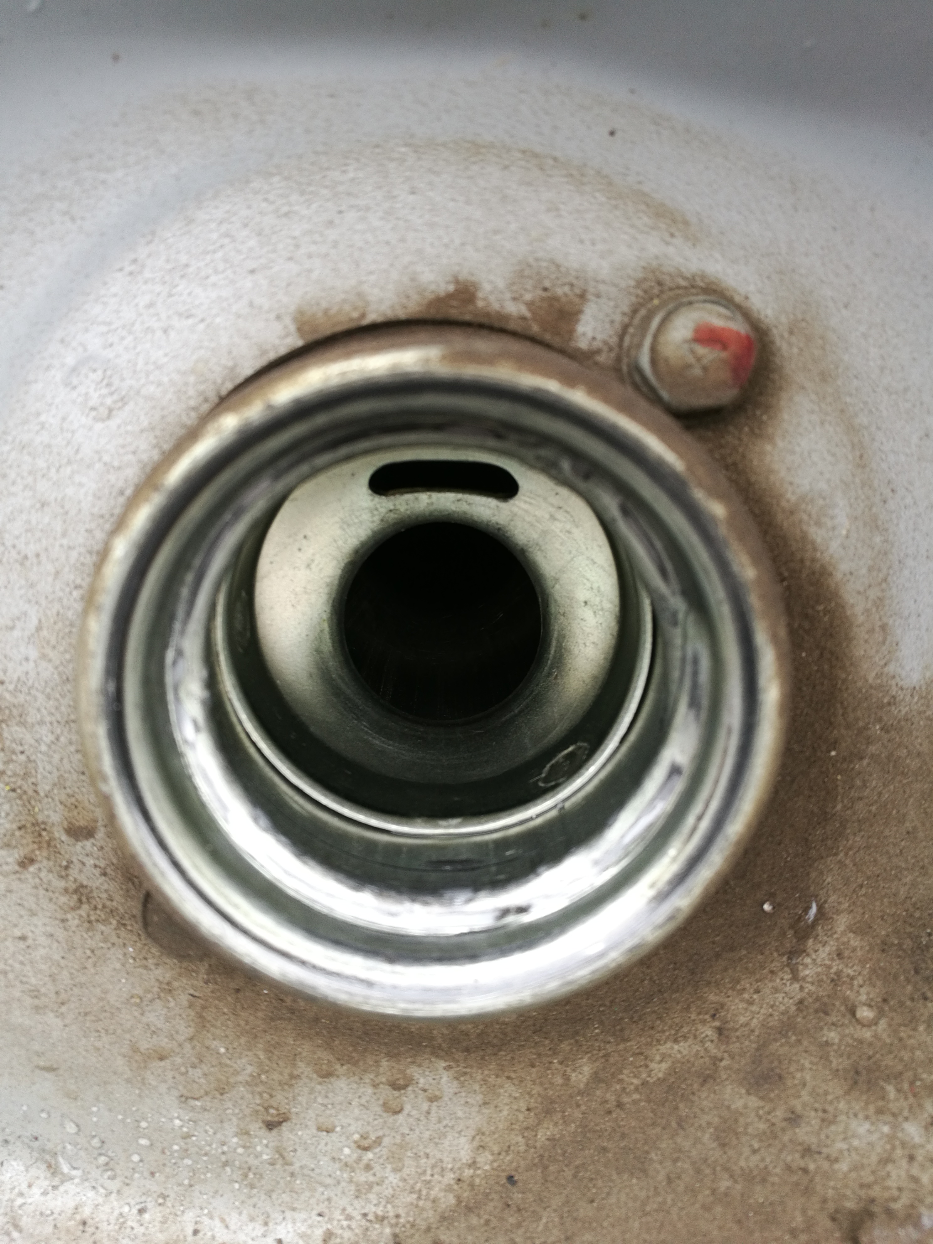

Давно хотел поделиться, соображениями о переделке заливной горловины топливного бака под грузовой пистолет заправочной колонки
Во-первых стало обидно, что нас опять ограничили установив в заливной горловине перегородку, тем самым привязав к легковой заправке, в отличии от эльки, к которым подходит грузовой пистолет большего диаметра
во вторых прикольно смотреть на физиономии людей ждущих в очереди, как ты заправился и дальше поехал
в третьих экономит времяпрепровождение на АЗС и расширяет возможности при дальних путешествиях, с чем реально столкнулся в поездках на наш юг, в четвертых - удобнее заправляться с прицепом, ну и последнее толстый пистолет в руках приятнее держать
Главное в процессе вандализма перегородку внутрь не уронить, я подстраховался веревочкой и при помощи плоской отвёртки и плоскогубцев совершил правосудие

Перегородка стояла в распор и крепилась точечной сваркой в трёх местах

Гы! А у меня нет перегородки - просто сама горловина узкая...

У меня также тонкая и тесная. Тайка наверноеPanzer38 писал(а):Гы! А у меня нет перегородки - просто сама горловина узкая...

странно по asa горловина на дизелях одинаковая

У меня такая. Это целочка?Сергей_ писал(а):И я уже сгонял, глянул))) Руки чешутся))))Армеец писал(а):Не поленился - глянул еще раз на горловину.

Конечно, даже видно на фотке точки сварки внутреннего кольца.

У кого уже широкая труба, узкий пистолет не выпадает из стакана?

не выпадает

Дык, это что ли перегородка типа диафрагмы с прорезью сверху?GREY52 писал(а):Перегородка стояла в распор и крепилась точечной сваркой в трёх местах

эта-эта

ТочноPanzer38 писал(а):Дык, это что ли перегородка типа диафрагмы с прорезью сверху?GREY52 писал(а):Перегородка стояла в распор и крепилась точечной сваркой в трёх местах

GREY52 писал(а):ТочноPanzer38 писал(а):Дык, это что ли перегородка типа диафрагмы с прорезью сверху?GREY52 писал(а):Перегородка стояла в распор и крепилась точечной сваркой в трёх местахя как раз за сквозь эту прорезь веревочку страховочную и привязал, и отгибать эту диафрагмочку сверху начал, да и ещё отверткой пользовался с намагниченым концом, чтоб кусочки сварки в бак не попали

Она родимаяNapic писал(а):У меня такая. Это целочка?Сергей_ писал(а):И я уже сгонял, глянул))) Руки чешутся))))Армеец писал(а):Не поленился - глянул еще раз на горловину.
