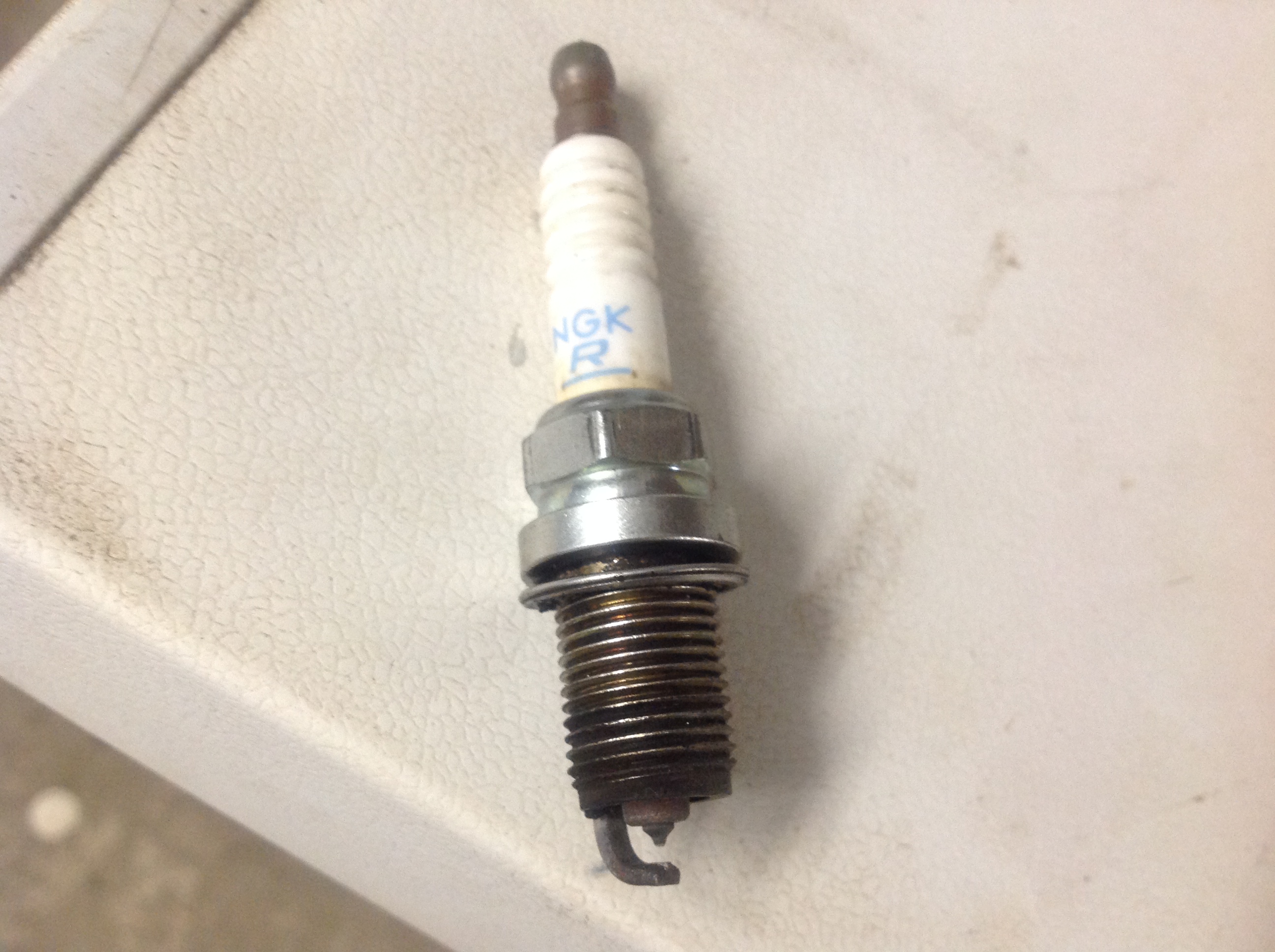

Недавно менял свечи NGK платина, прошли ровно 100 тык:)
Работали без перебоев.

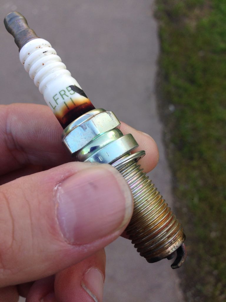

На фото свеча бракованная с пробоем изолятора. Топливо тут не причем. Начиная с 2012 г. идут иридиевые свечи. MMC рекомендует их замену каждые 90 тыс. Хотя в сервисной книжке указана замена каждые 60 тыс. Можно же одну свечу выкрутить, посмотреть ее состояние и принимать решение по замене.marus писал(а):Вопрос такой.Все до 60 ждут для замены или кто раньше меняет

Идеальное состояние свечи после 100 тыс. Сразу видно, что эксплуатация на качественном 92 бензине. Где заправляетесь?Виктор74 писал(а):Недавно менял свечи NGK платина, прошли ровно 100 тык:)

Напомню эти свечи из ix35Victorin писал(а):На фото свеча бракованная с пробоем изолятора. Топливо тут не причем. Начиная с 2012 г. идут иридиевые свечи. MMC рекомендует их замену каждые 90 тыс. Хотя в сервисной книжке указана замена каждые 60 тыс. Можно же одну свечу выкрутить, посмотреть ее состояние и принимать решение по замене.marus писал(а):Вопрос такой.Все до 60 ждут для замены или кто раньше меняет
Тут залез в ix35 посмотреть и ухуел. Хотя для нашего топлива это нормально.пробег 45 кстати на Хенде
На Паджере 50 вот и думаю менять надо ...
Двигатель и запускался с полпинка и работал без перебоев,выкручивал просто посмотреть!
Что все 4 брак? Этого быть не может.фото 1 свечи,но все 4 были одинаковые горелые
Теперь вопрос почему в п4 свечи дольше ходят?

Башнефть,Газпромнефть..Victorin писал(а):Идеальное состояние свечи после 100 тыс. Сразу видно, что эксплуатация на качественном 92 бензине. Где заправляетесь?Виктор74 писал(а):Недавно менял свечи NGK платина, прошли ровно 100 тык:)

Причем добавлю что общий пробег движка у меня 200 тык ивместе со свечами я поменял маслосъемные колпачки по причине подъедания масла 1-1,5л/10000 км.Victorin писал(а):Ну же сразу в топку то рекомендации. Выше наглядный пример от Виктор74. Свечи прошли 100 тыс. и еще не выработали ресурс. Хотя, наверное все зависит от качества бензина конечно. Там уфимский бензин отличного качества. Был такой в Москве лет 10 назад, сейчас его уже нет.marus писал(а):А дилерские или заводские советы в топку .эти уепппки просто заинтересованы в недолгой службе авто и отдельно агрегатов.Во всяком случае все их рекомендации указывают именно на это
Следующий комплект свечей если не будет форс мажора должен будет выглядеть не хуже;)

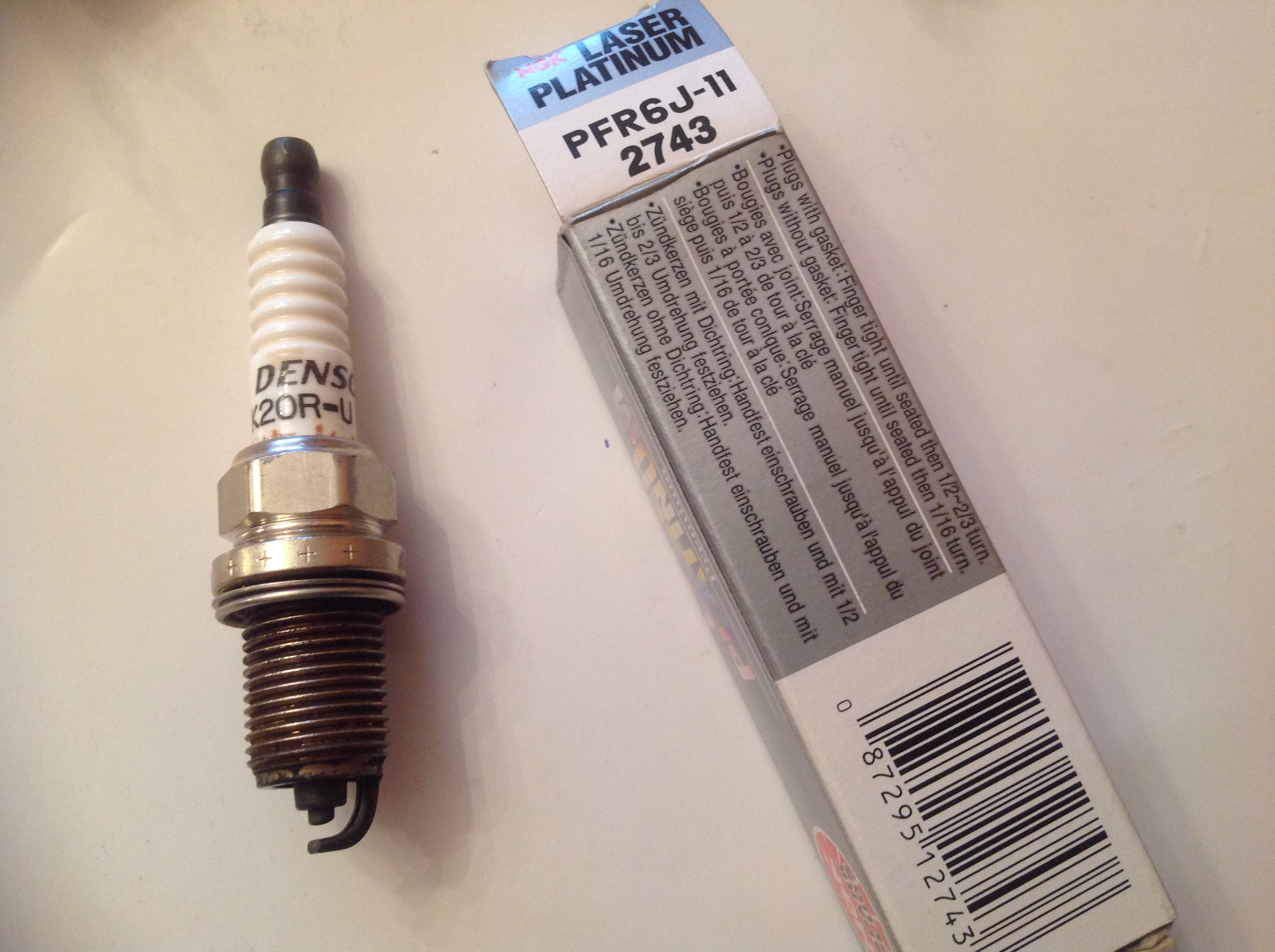

Вот нашел старую фотку на которой свеча Денсо из первого комплекта,прошла также 100 тык,причем свеча простая..
А коробочка справа-это от тех свечей из второго комплекта,что на фото в начале темы.
Третий комплект поставил такие же NGK

дело в не в бензине
давят газы через изолятор
довольно частое явление на форсированных моторах
что нжк, что денсо
что нжк, что денсо
