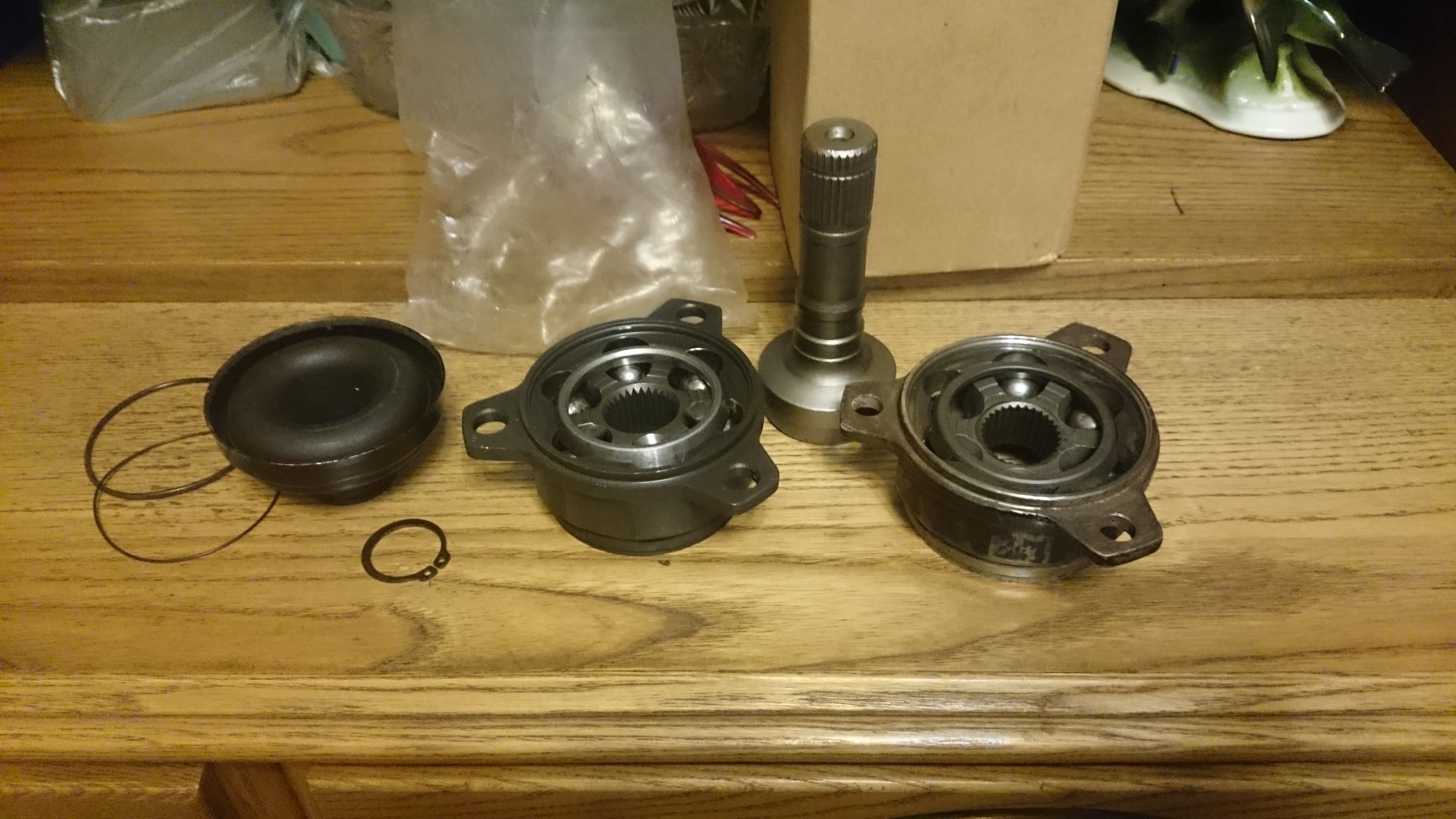

Здравствуйте, прошу в поиск не отсылать, был там.
Вообщем проблема следующая, умер шрус переднего кардана, машина Монтеро Спорт 2003 г.в., вариант купить новый, нашел только кардан в сборе стоимостью 40 000 руб. - не гламурно.
Подскажите пожалуйста знающие люди, какие есть варианты решения проблемы? возможно шрус подходит с другого автомобиля?
Купить новый кардан, купить б/у кардан, переделать на кретовины - это понятно, возможно есть еще решение замены шруса переднего кардана???
Заранее спасибо за ответы!!!

Купить б/у кардан от делики у Жипера. Снять с него шрус и переставить себе.

брал у жипера, сделал как описано выше в 13 году

после смены шруса балансировать кардан не пришлось?

А что значит "умер"?
Вибрация?
Люфт и порванный пыльник?
Насколько я понимаю, балансировать после замены ничего не надо.

Брал кардан у Жипера от делики. Думал переставить себе шрус как все, но по итогу кардан подошел в сборе, ничего не переделывал и напильником не дорабатывал. Машина - монтеро спорт, парт тайм
