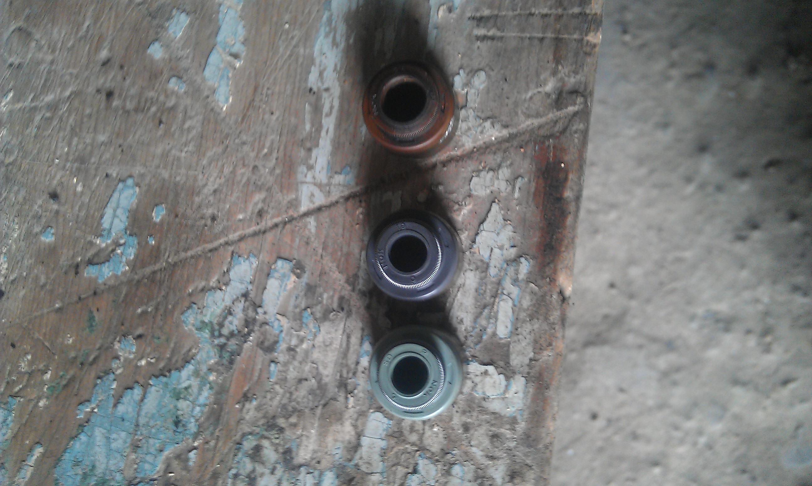

Начал то я резко,но вот на работе проблеммы образовались,по этому дело застопарилось,времени абсолютно нет свободного...Успел только на правой головке клапана притереть да сальники поменять,поставил NOK выпускные. По диаметру они что вп. что вып.одинаковы обсалютно...промерял....а вот по цене разница велика...

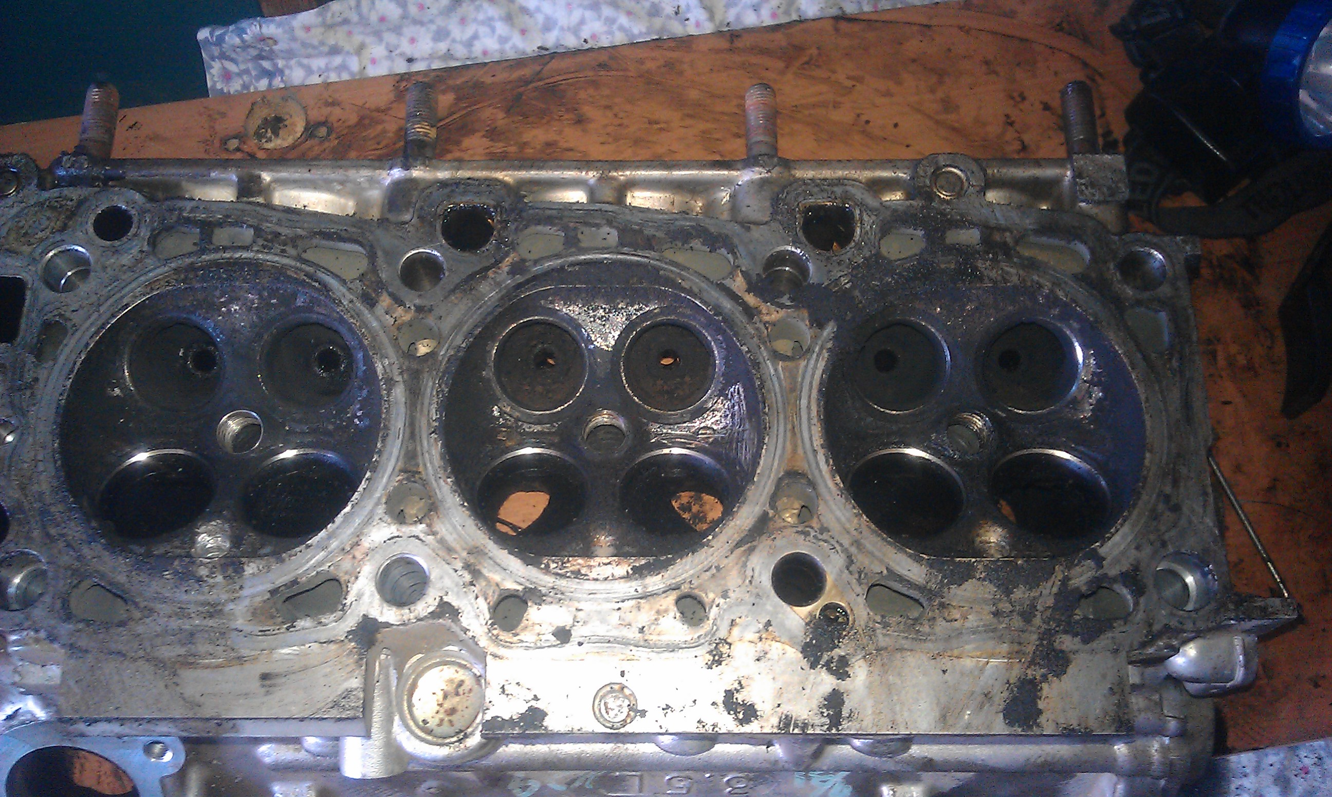

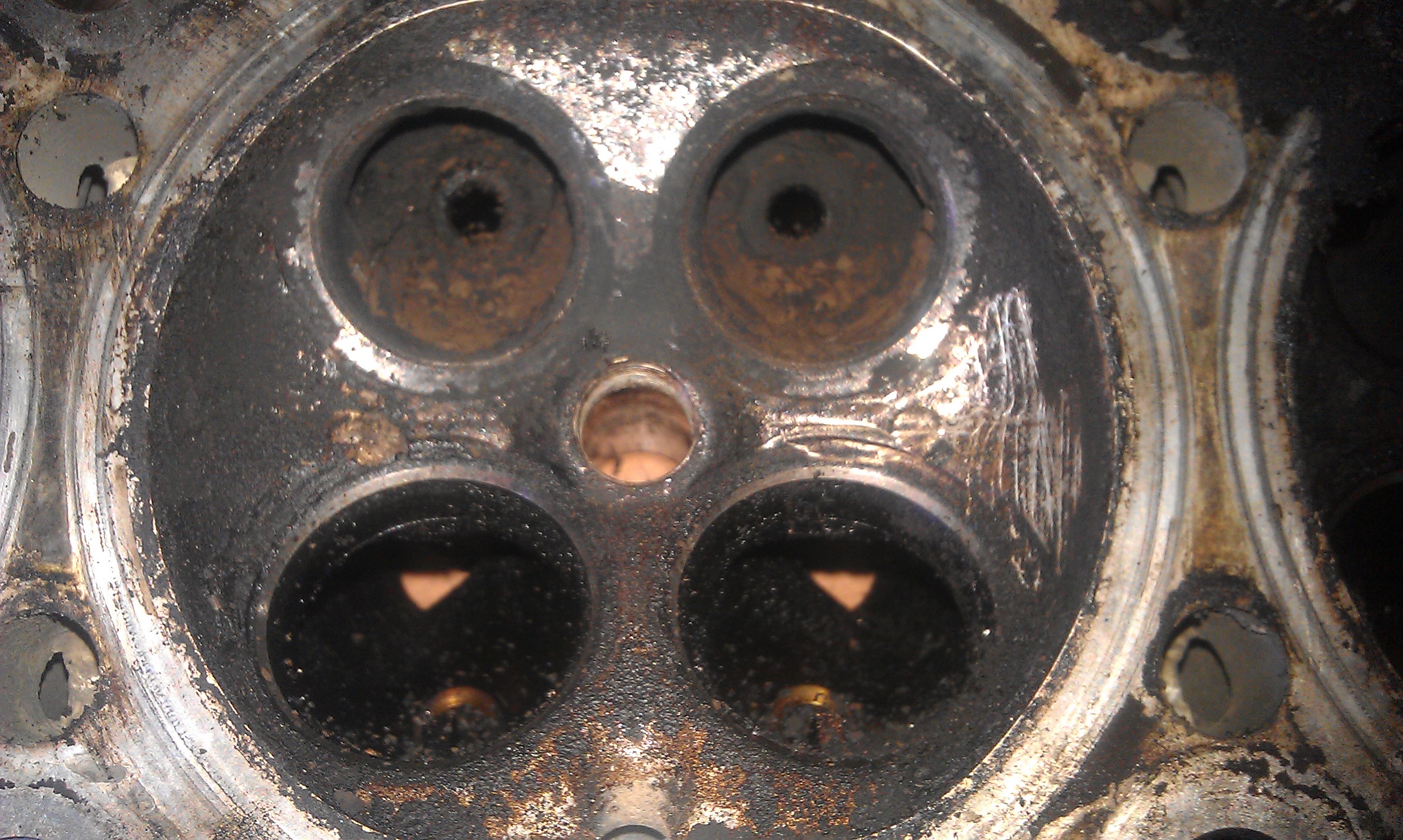

То что было...

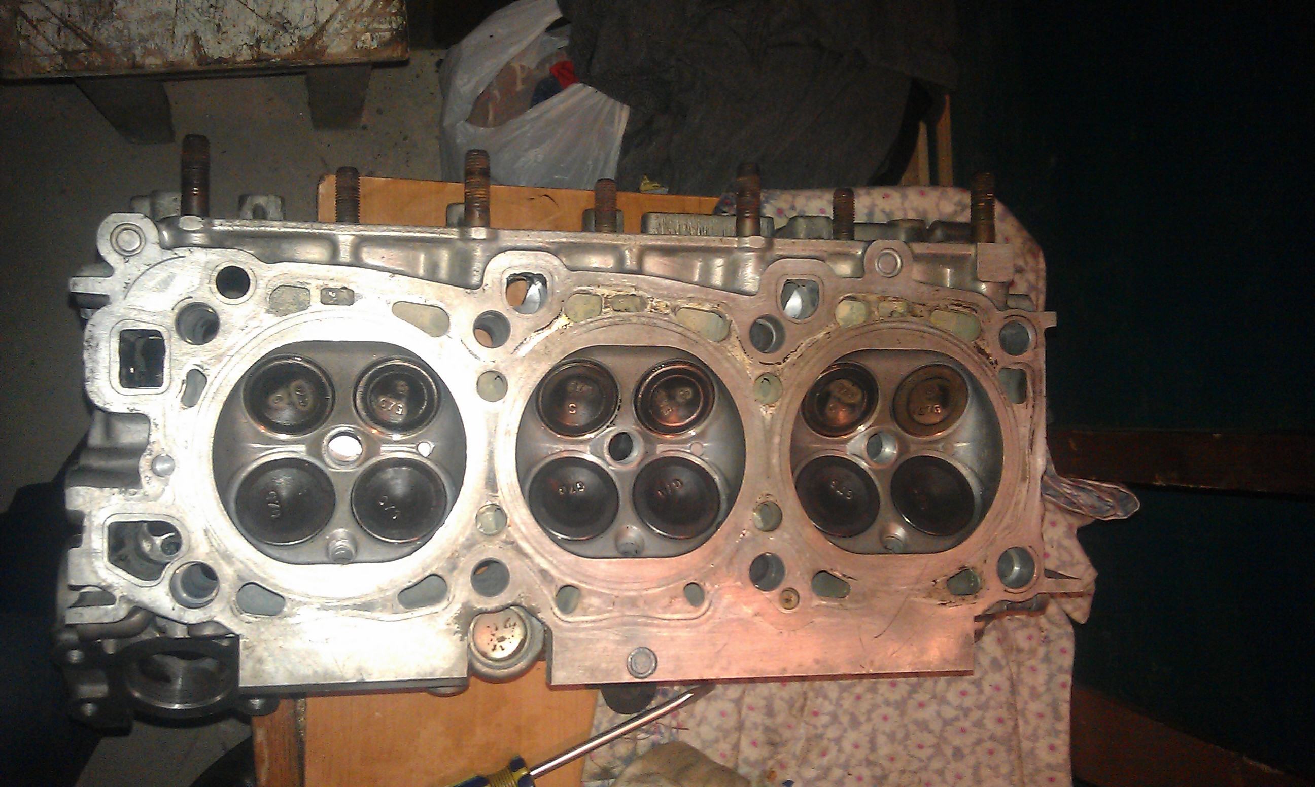

То что стало...

Колпачки впускной,выпускной и старый...
