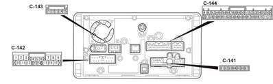

Други, подскажите, полез ставить место штатной R03 китайчика на андроиде и оказалось, что проводка переходная, идущая в комплекте, совершенно не подходит. Предполагаю, что есть какие-то переходные комплекты готовые, но найти не могу нигде. Поделитесь знаниями, как решать проблему? И еще, где стоит GPS антенна, где ее искать, чтобы снять?

Протупил...Нашел тему, но 14 года. Ничего нового с тех пор не появилось, так и надо резать проводку?
Если да, то поделитесь распиновкой MMCS R03, пожалуйста!

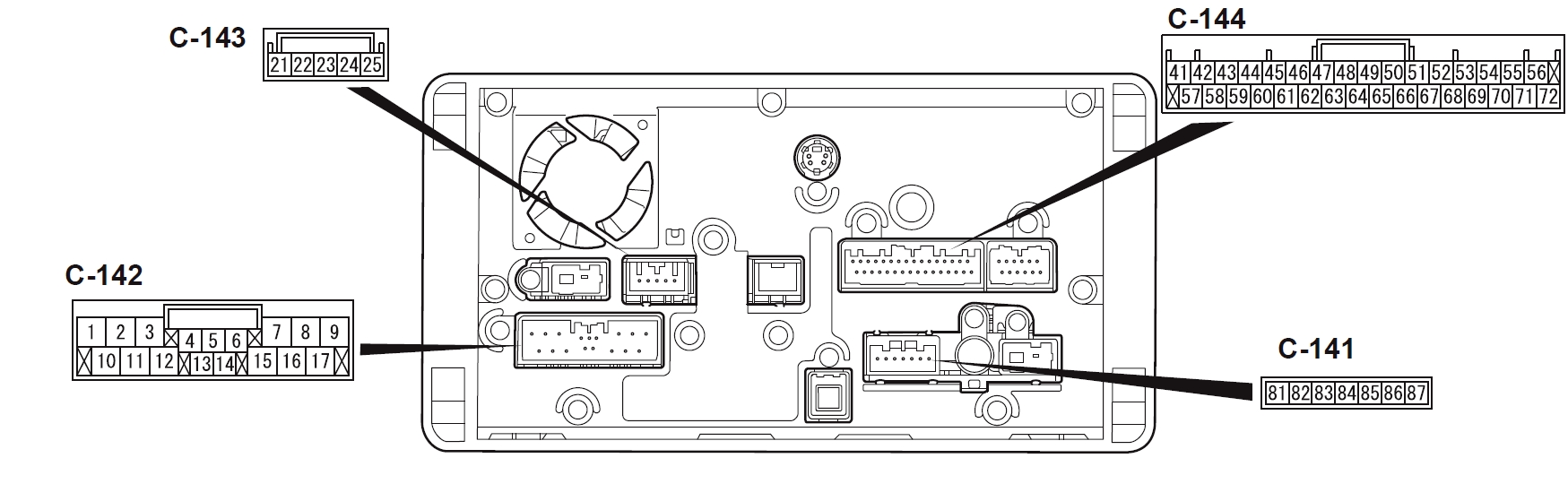

Не вздумайте резать. Аккуратно войти в проводку, так правильней и гораздо надежнее, чем искать переходники, которые, скорее всего, будут еще с плохо пропаянными пинами. Хлебал из сией чаши лет пять назад, или меньше. Все нормально. Родная антена GPS правее магнитолы (по проводу найдете).
Вообще-то, родная тема вот здесь http://www.pajero4x4.ru/bbs/phpBB2/view ... 0&t=128333
Распиновка MMCS расшифровка.pdf
(29.93 КБ) 315 скачиваний

Вроде сделали...Родная антенна левее, за приборной панелью, прикручена со стороны моторного щита, запарился ее снимать, пришлось всю панель откручивать(( Электрик пока не смог разобраться, как подключить кнопки управления на руле, какие-то проблемы у него с этим, пока изучает вопрос. Что-то говорил про количество проводов, где-то 2, где-то 4, что нужна распиновка кан-блока от магнитолы..
А по поводу резать...Да, отрезать ничего не стали, врезались параллельно, с сохранением штатных разъемов.
