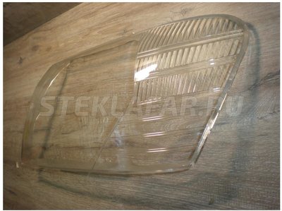

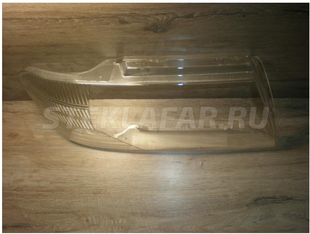

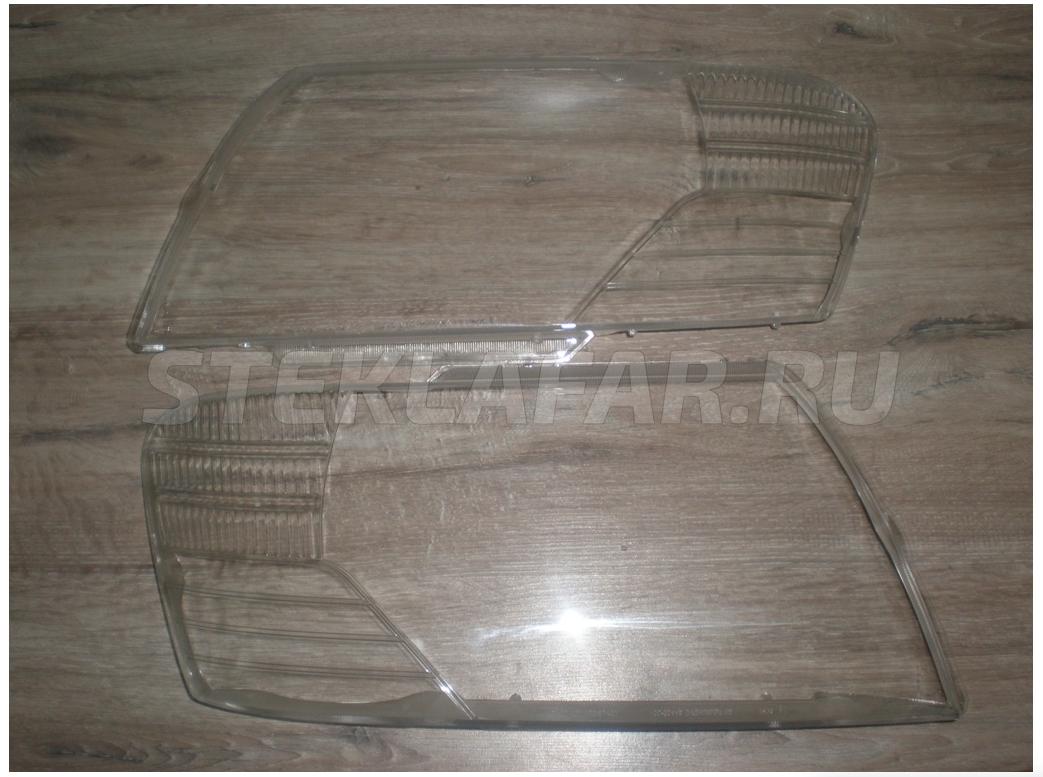

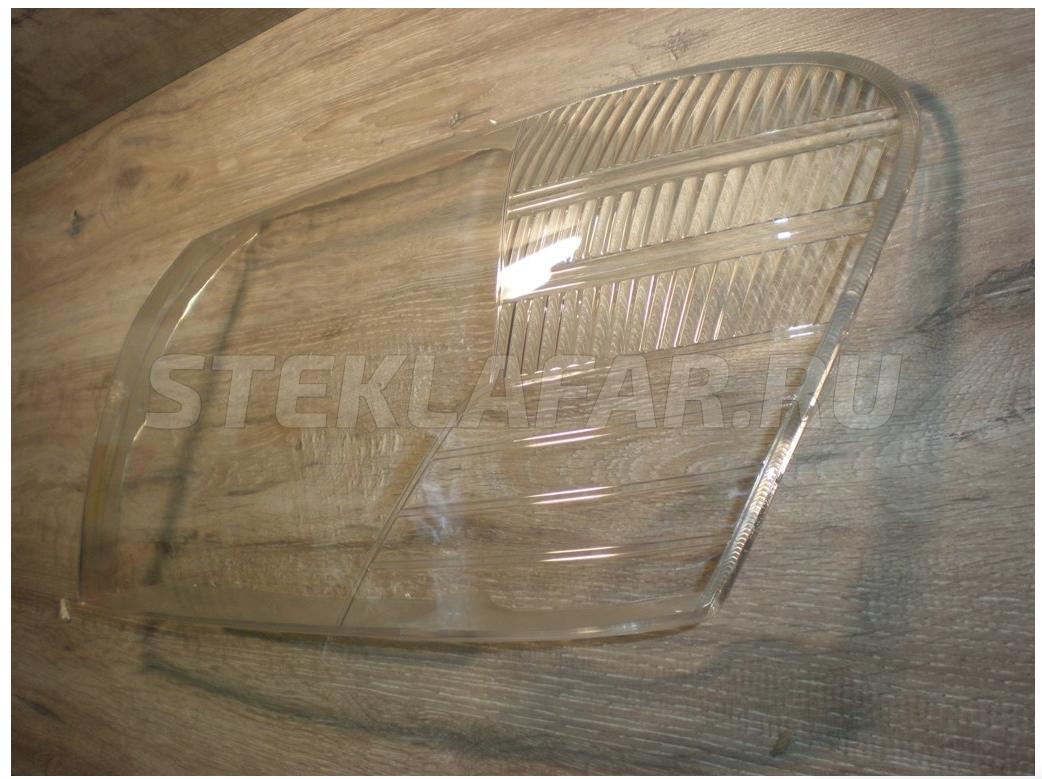

Всем привет
Вот наткнулся на ребят, торгующих стеклами (поликарбонатом) для фар разных моделей и фирм авто, в тч и наших П3 и П4. Вот несколько фот Говорят что подходят 100%, качество хорошее, на драйв2 есть отчет о замене мутных стекол на ихние, кто то из Москвы.
Не производят их, тока продают, продукт из китая для конвееров който, стенли и др.
Не реклама, есть интерес к замене, но сначала надо узнать у народа.
Кто нибудь менял стекла, есть мнения?

тоже есть интерес к стеклам, но если это на конвеер то хотелось бы более детальные фото, есть контакт? с кем можно связаться и поговорить?

На фото их адрес в сети. Я уже разговаривал с ними, вернее списывался он лайн, вся инфа, что сверху от них, там же есть доп фото стекол и указанный фото отчет об установке на П3.

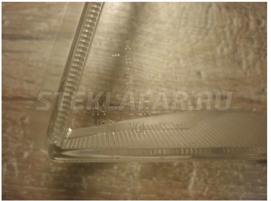

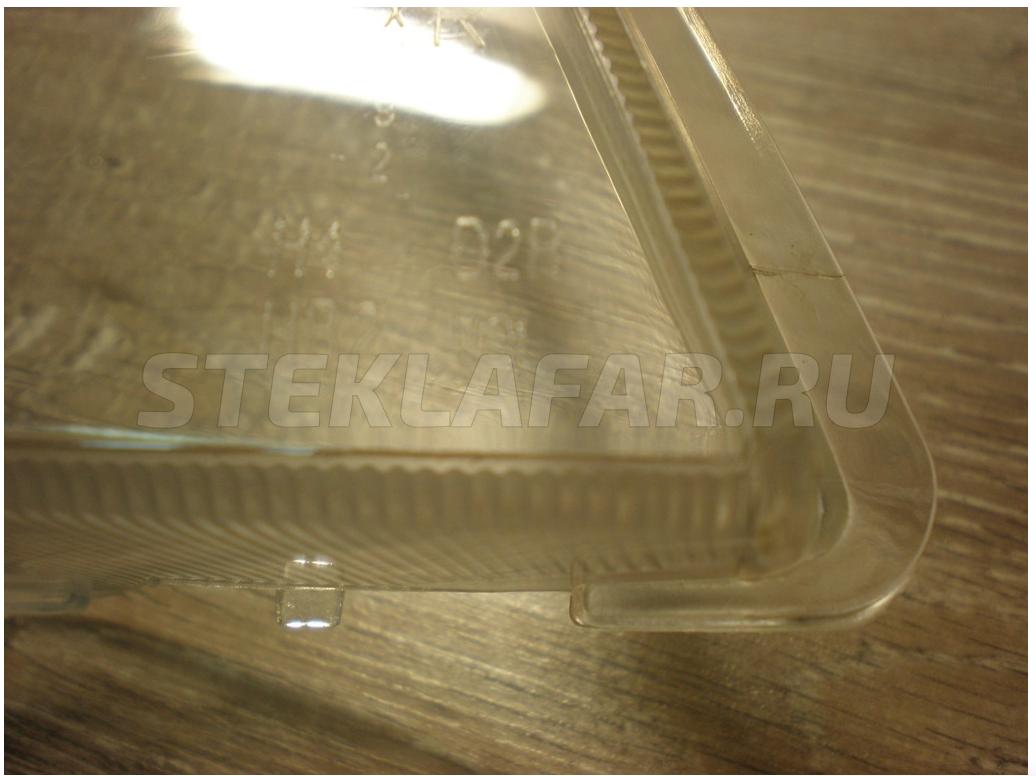

На ориганьных стеклах есть пометка что они подходят для галогена и ксенона, если она есть то можно брать, если нет то это китай, который потемнеет;(

Да, на других фото эти уголки фар с отметками D2R есть, посмотри, я не сохранял много фот, только для обзора темы.

Наличие маркировки на стекле не даёт гарантии, что это будет изделие хорошего качества и его "можно брать". Маркировка D2R это ваще тип лампы, а не "разрешение" устанавливать в данную фару ксеноновую лампу. Маркировка фары "под ксенон" должна иметь надпись DCR. Сам заинтересован в данном вопросе, но это предложение попахивает лажей. Начиная от непонятной маркировки и слухами о "с конвейера който", заканчивая несостыковкой конского ценника и непонятной маркировки. Цена на такой самопал должна быть как минимум в два раза ниже. Имхо)

Эта маркировка должна быть на оригинале, на депо ее нет. Да я согласен качество не понятное. Но могу тебе с уверенностью сказать, что стекло с такой маркировкой стоит на оригинальном галогене и ксеноне. Сильно большого отличия ксенонового рефлектора от галогенового не нашел, за исключением того что в ксеноновом есть утолщение для электромагнита положения.

Эта маркировка говорит о том, что только этот тип лампы можно устанавливать в рефлекторный отражатель.andrewsilver писал(а): Маркировка D2R это ваще тип лампы, а не "разрешение" устанавливать в данную фару ксеноновую лампу.
Лампа имеет как бы закрашенный сектор, который отсекает не нужный для рефлектора световой поток, для формирования правильного пучка света.
D2S полностью чистая без секторов лампа, но для прожекторной(линзованной) оптики.
У меня в фарах установлены биксеноновые линзы от ауди ку7, лампа D2S, свой родной отражатель вообще не используется для формирования светового потока.
