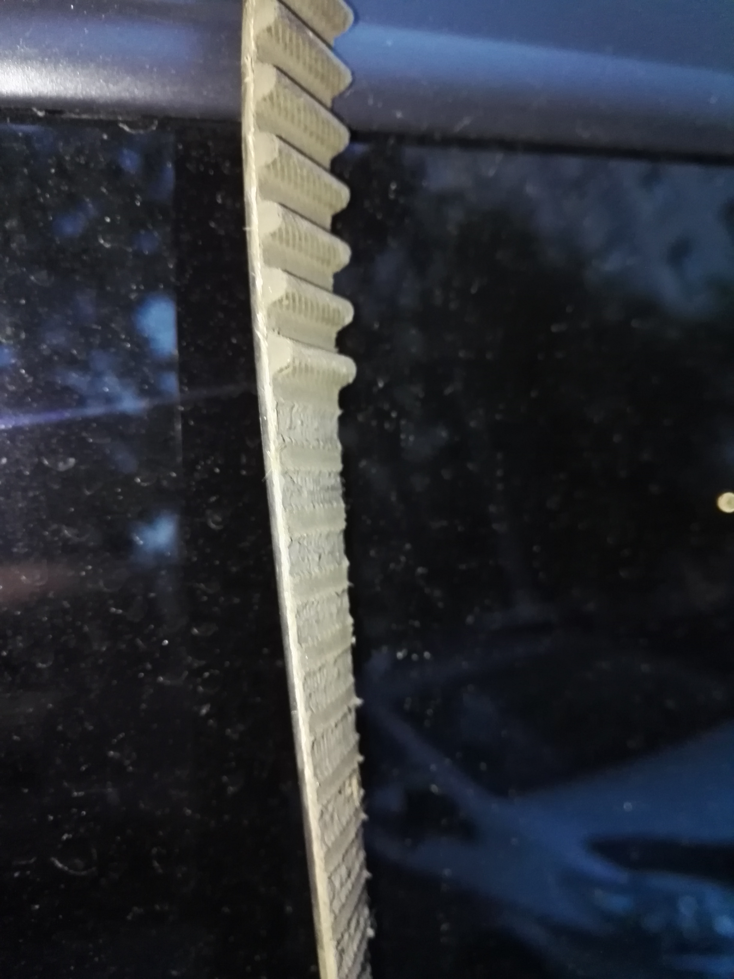

Всем привет. Подскажите ребят пожалуйста: ехал по м4 100-120, все было ок, остановился на заправке и услышал такой звук (см. видео). Крышку ГРМ скинул, ремень ГРМ целый, балансирный крутится, не висит. 3000 назад подтягивал ремень балансиров. Какие мысли, что это может быть?

Снимите приводные ремни и заведите без них. Проверить что издает этот звук.

Ремни скинул, все также стучит. Вроде не троит, но колбасит не обычно. Скинул кардан - на веревке хоть до дома доехал (150 км).

Открывай ГРМ, там проверяй, ролики.

В итоге ремень балансиров. При чем зубья срезало когда притащили домой его. Когда начал стучать еще крутился. В механизм ГРМ так и не залез пока, ремень вынул шурупом и ножом. Тачка снова на ходу :))) всем спасибо
