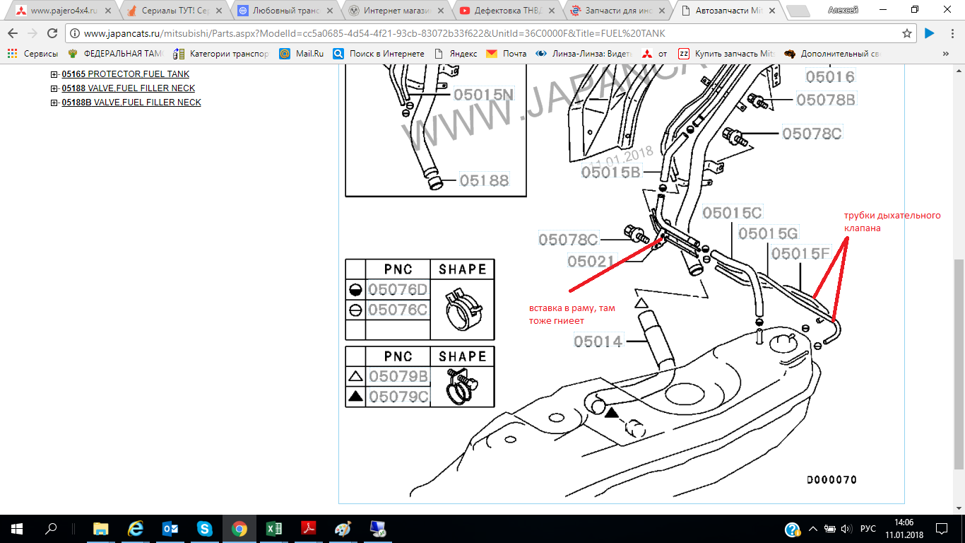

Смотрите внимательнее, не только бак, но и горловину и магистраль дыхательных клапанов.
Так же обратите внимание на переходник под тонкую трубочку горловина, она тоже прогнивает в том месте где ее не видно в раме.

Это какая тонкая трубочка где ее смотреть
SmoAG
Сообщения: 7842
Двигатель:: 4m41
Откуда: Воронеж
Откуда: Воронеж
Благодарил (а): 99 раз
Поблагодарили: 541 раз
Re: вода в солярке
Сообщение SmoAG »
Андрей058 писал(а):Это какая тонкая трубочка где ее смотреть
