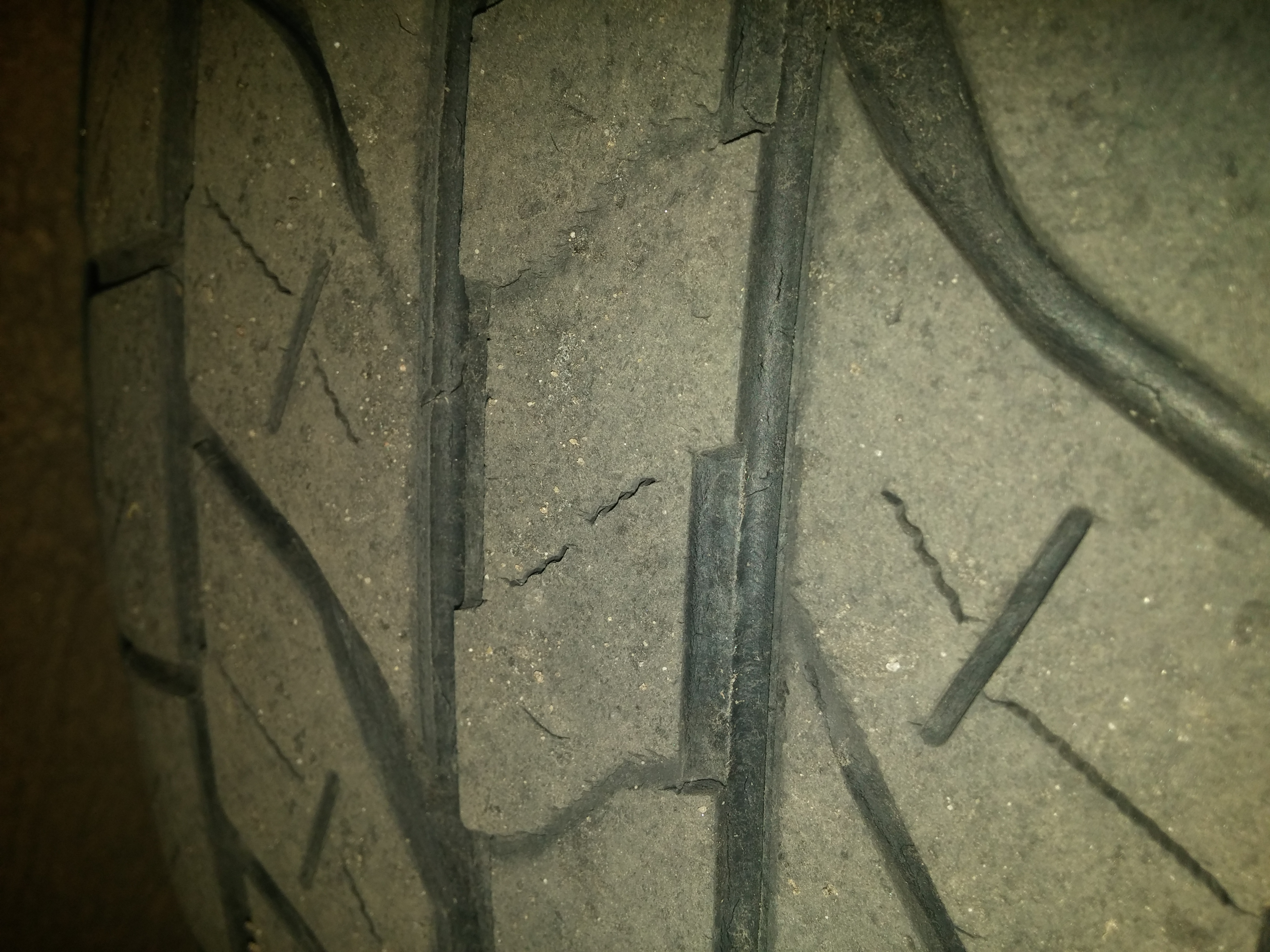

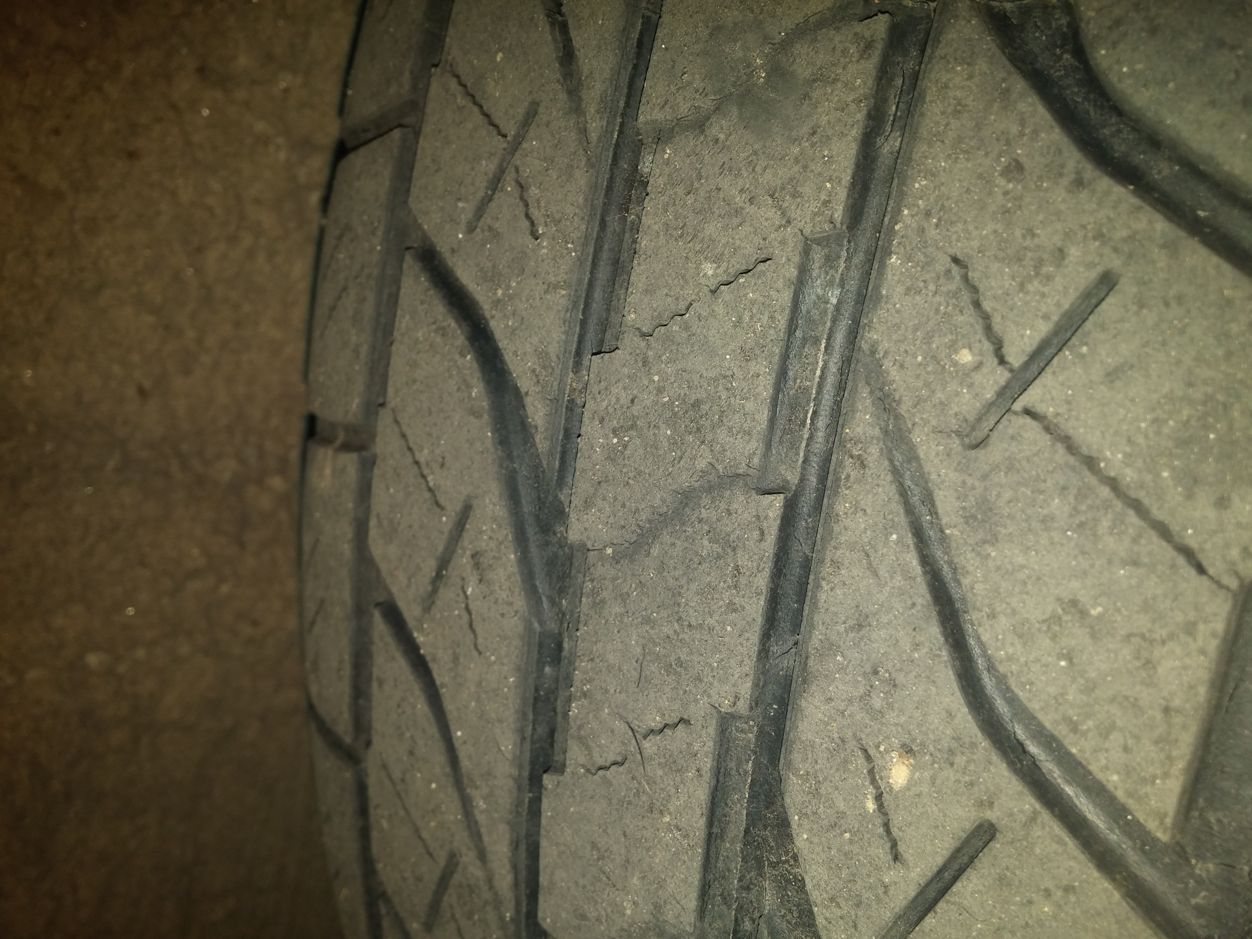

Кстати, когда свою Йоку брал новую, начитался, что ходит по 80-100 тысяч. У меня отъездила 45-50, вот что с ней стало (прилагаю фото одного заднего колеса)., второе совсем чуток получше По центральной полосе протектора есть диагональные канавки и тоненькие пунктиры. Стерто до нуля этих диагональных канавок. Съездил посмотреть на такие же 2 шины, как у меня с протектором 5мм, так там и состояние оказалось такое же, как у моих. Может, это еще нормально?
