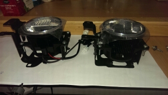

На спорт 1 ставил ПТФ OSRAM LEDriving F1, это те что без дневных ходовых. Как светят очень нравится -хорошо обочины засвечивают, верхняя граница пятна ровная, аккум не сажают, уже раза три включёнными на сутки забывал. В туман ещё не попадал, но на что на сухом, что на мокром асфальте реально помогают. Сто процентов лучше штатного галогена. На спорте готового решения не было, так что колхозил. Получилось вот так
То есть на оригинальные крепления приделал уши на которые ставятся новые противотуманки. Плюс в том, что теперь всегда можно поменять противотуманки на такие же и с гарантии не слетели, минус - для регулировки угла их надо вынуть из бампера.
Судя по официальной таблице совместимости, тебя тоже ждёт колхоз http://tunespace.ru/download/ledfog103/ ... ine-gb.pdf Переходников на твою модель нет.
