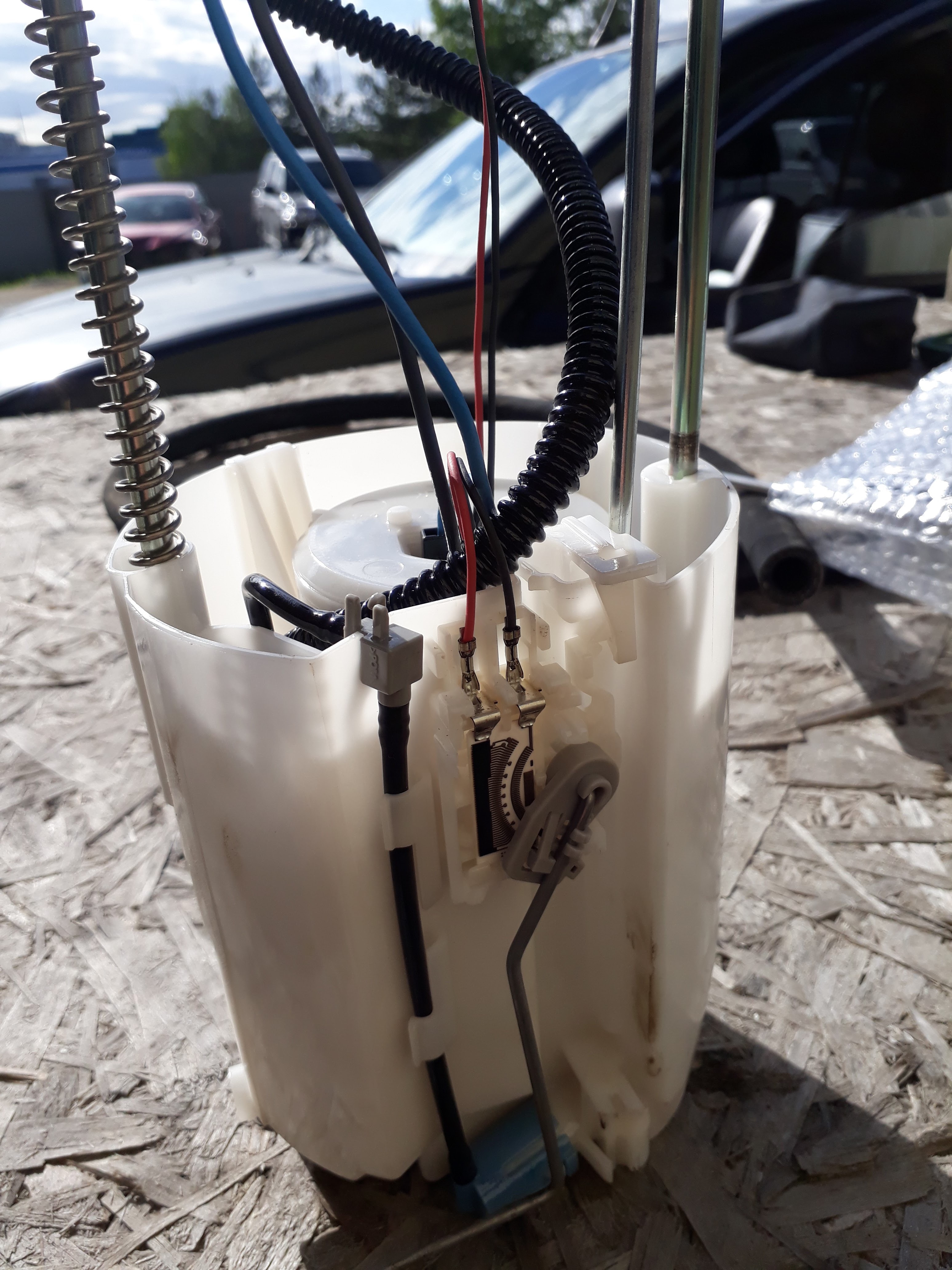

Снял, разобрал, поменял - завелся, второй раз - не завелся в никакую, вытащил разобрал-собрал, вроде завелся, но потом после выключения зажигания - заглох. Что насторожило, пока работал, если плавно нажимать педаль, вроде работает, если резко - провалы.
Ясно - не доливает, либо узко, либо косяк...
Подключал внешнюю батарейку, льет бензин, но как - нужен я так понимаю манометр, на коленке не проверить...
Вот на фото шлангчик ПВХ с синей фишкой уж больно сильно изгибается в стакане, местами даже с углами, кто может подсказать за что он отвечает? Может он виной всему?

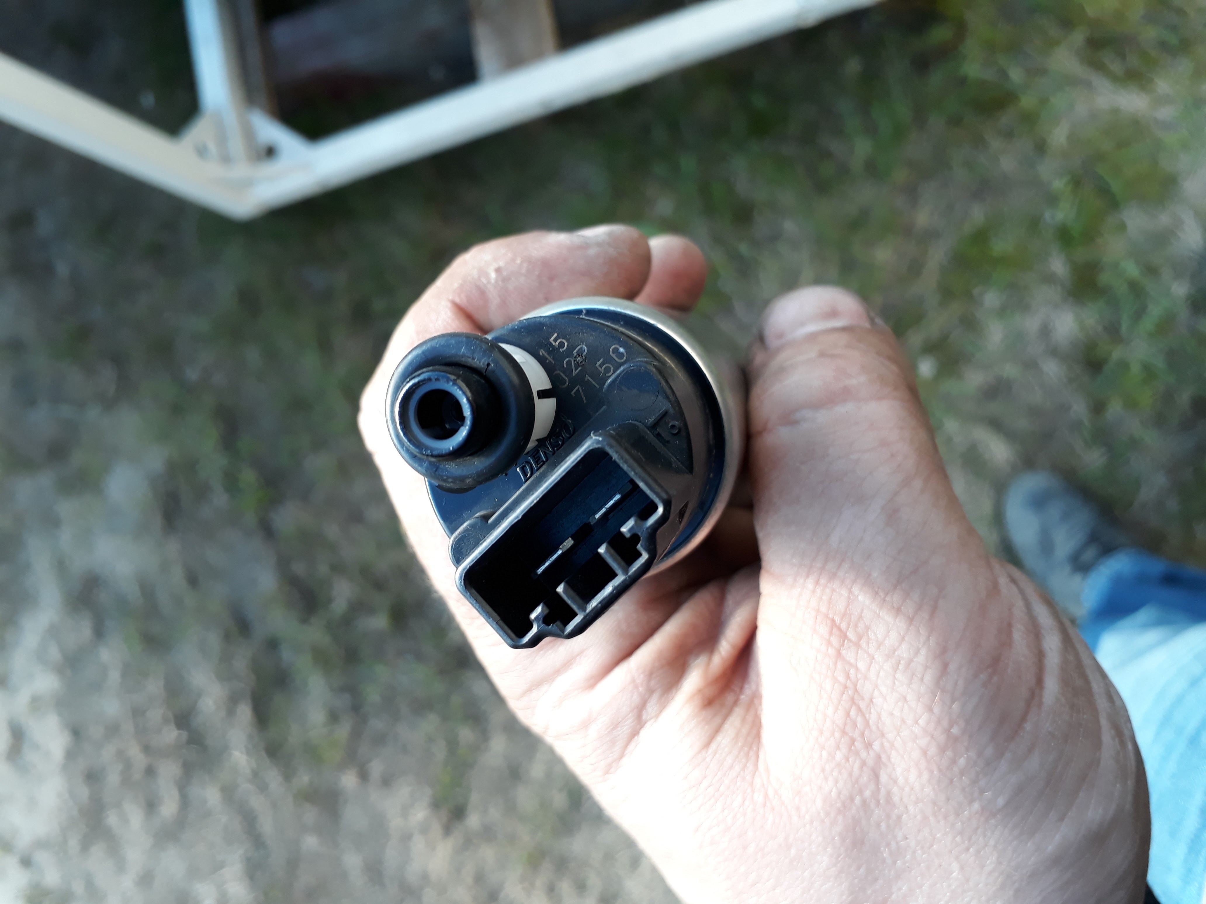

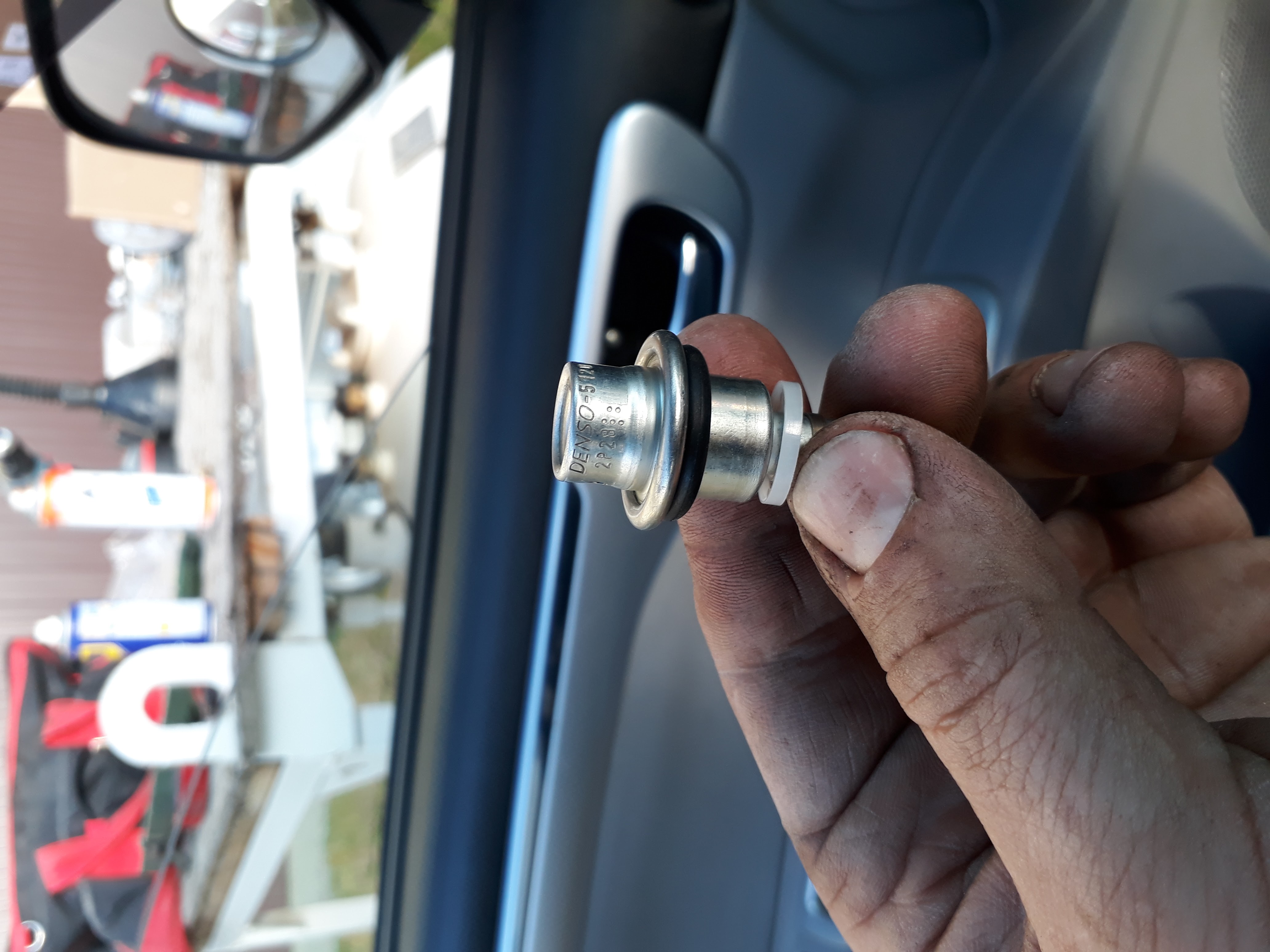

проимел колечко резиновое маленькое? или нет? поищи , оно диаметром мм 8-10, пипка насоса в него вставляется. Обычно ставят без него и машина заводится через 5-10раз... или перекашивают его. ПРо остальные шланчики не знаю, обычно это эжекторный насос для перекачивания из одной части бака в другую. Работает от струи топлива, как пульверизатор. Ну и еще регулятор давления там должен быть в бачке - с пятирублевку диаметром. Это на подачу.

не, его вытащил пинцетом, поставил на насос. Там резинок 3 одна на насосе, две на этой штуке:
насос:
Просто пытался ставить аналог DePPuL DE76201AY. Мож в поднебесной, что наколобродили, так из 2-х один бы собрать и упростить бы все это...
....гугл не помог ни со схемой устройства, настройки и т.д. только мурзилки
это не он?Ну и еще регулятор давления там должен быть в бачке - с пятирублевку диаметром. Это на подачу.
