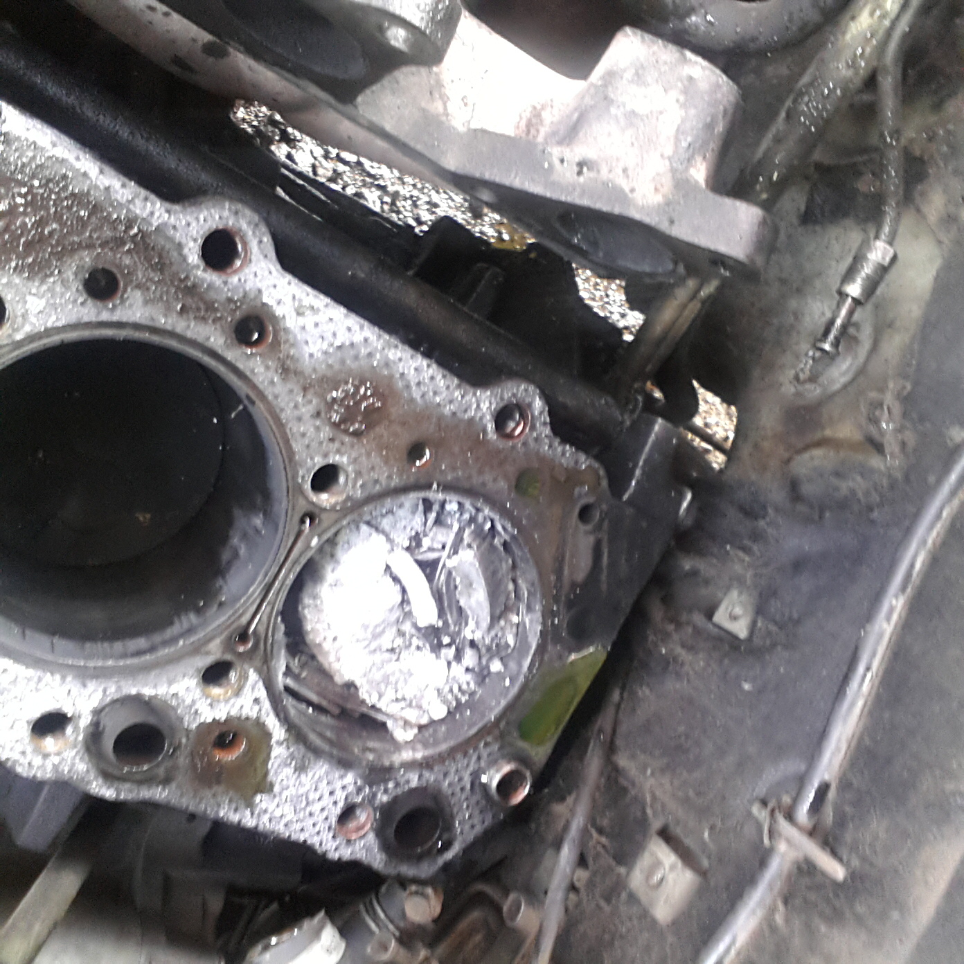

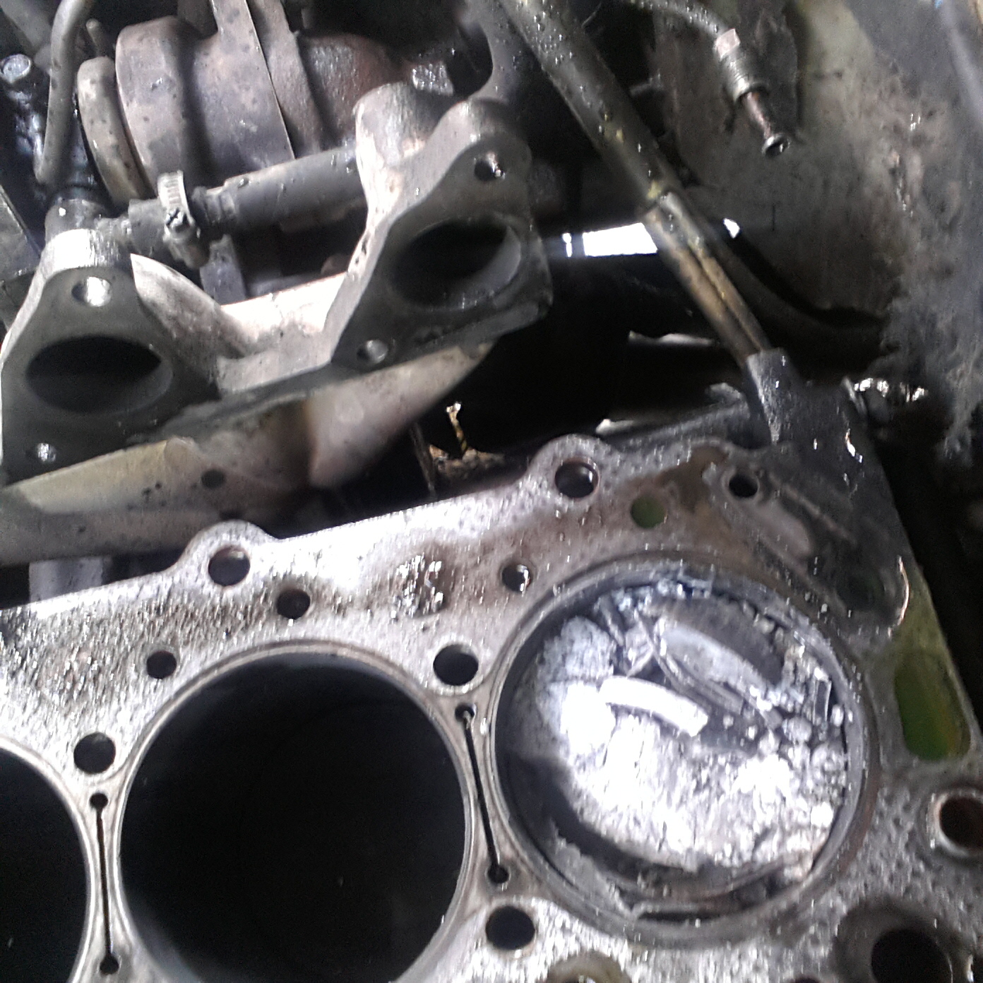

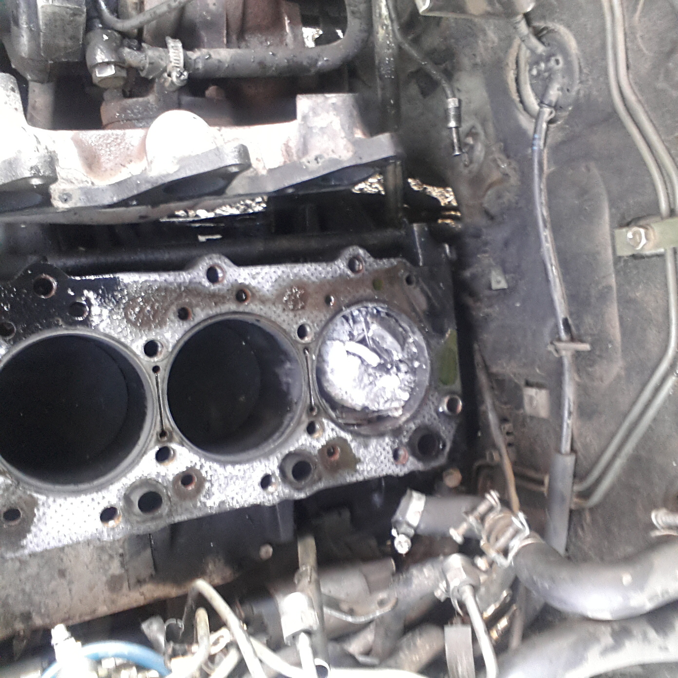

Всем привет,суть темы понять как такое могло произойти....
в общем ситуация купил паджерик в апреле того года ...4д56 ,1993 год,пять дверей ,правый руль....не доехал до города застучал и маслолампа загорелась....короче продован не алле ...ладно думаю сделаем...пригнал его на веревке в сервис и задал вопрос контрактник или ремонт ..они ремонт конечно ремонт я да лоханулся говорю давайте....ремонт длился 4 самка собаки месяца...в итоге забираю.,отьезжаю от сервиса слышу звон и лампа помаргивает,глушу и звоню им приезжают утягивают в сервис ,потом узнаю давление масла не померяли опять жду 2 недели ...результат сделали,забрал..............
сдохла коробка отремонтировали(не поверите ремонт 3 месяца)город самка собаки Каменск-Уральский--------------ДЫРА
и в итоге проездил я три месяца и вот встал на трассе ни стука не бряка просто пропала тяга,заглох мотор и закипел ,температура стояла в норме,масло не моргала вообще ни каких признаков....запускаться ни в какую как клин .проворачивался на пол оборота ключом и все..........
вскрытие меня просто убило .....помогите разобраться может у кого так было?и делайте парни свои машины своими руками хотябы под присмотром.....всем добра!!!!!

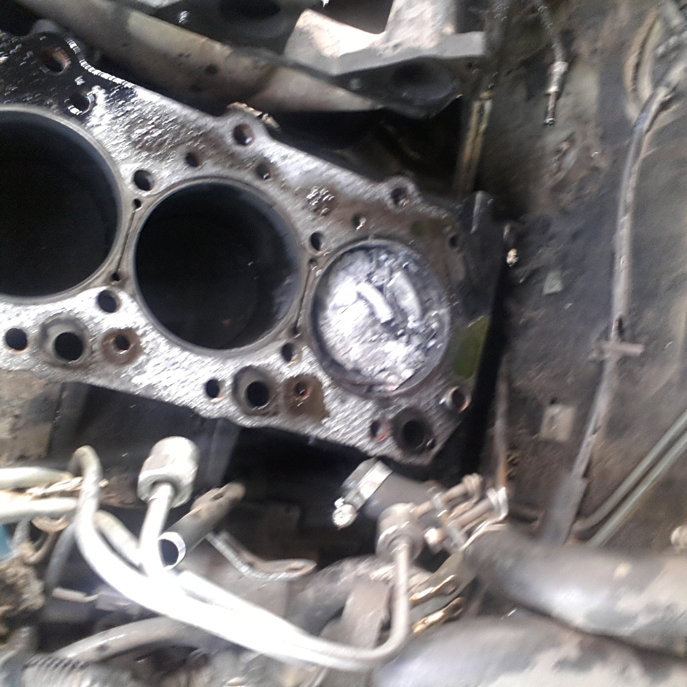

А по существу: льющая форсунка и перегретый цилиндр.

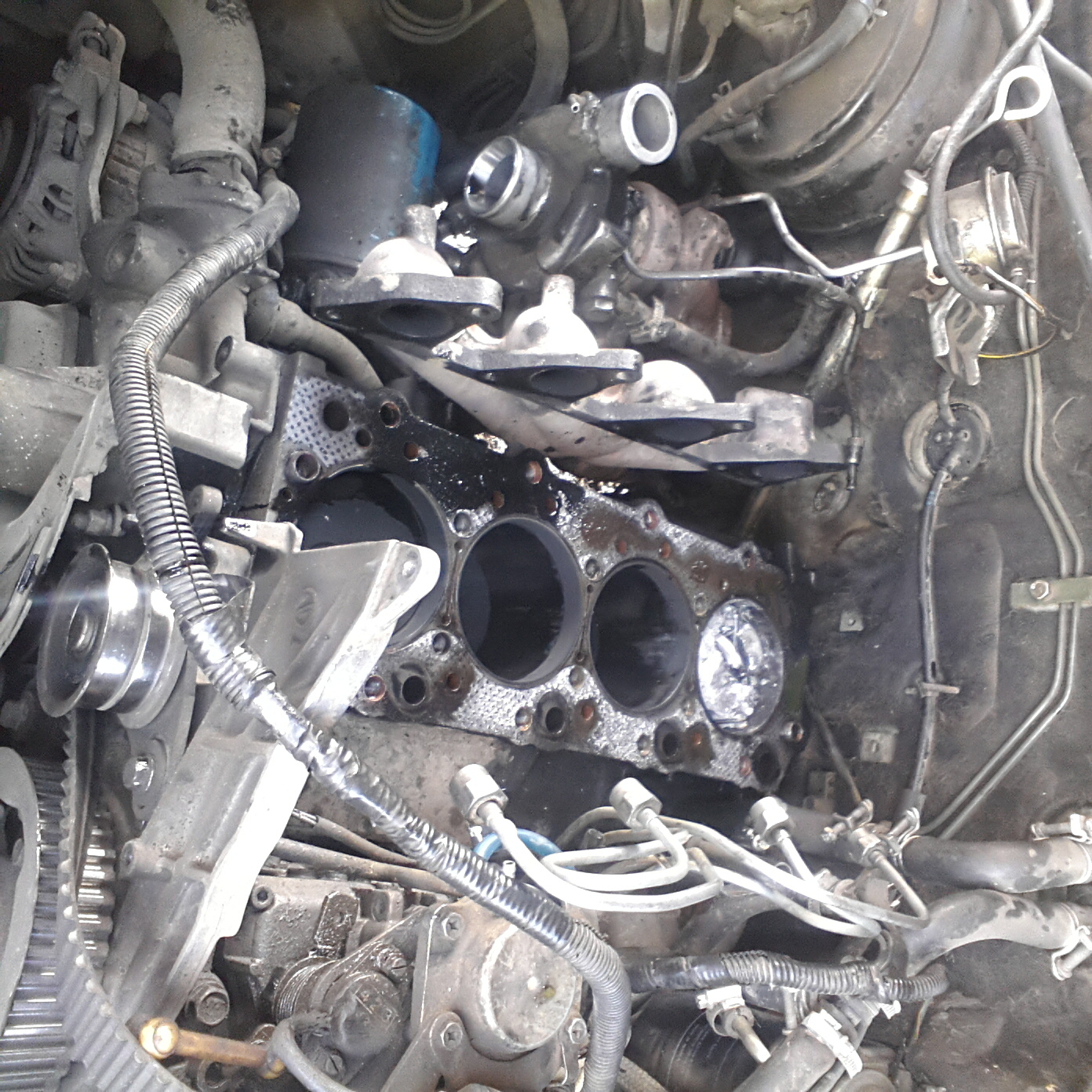

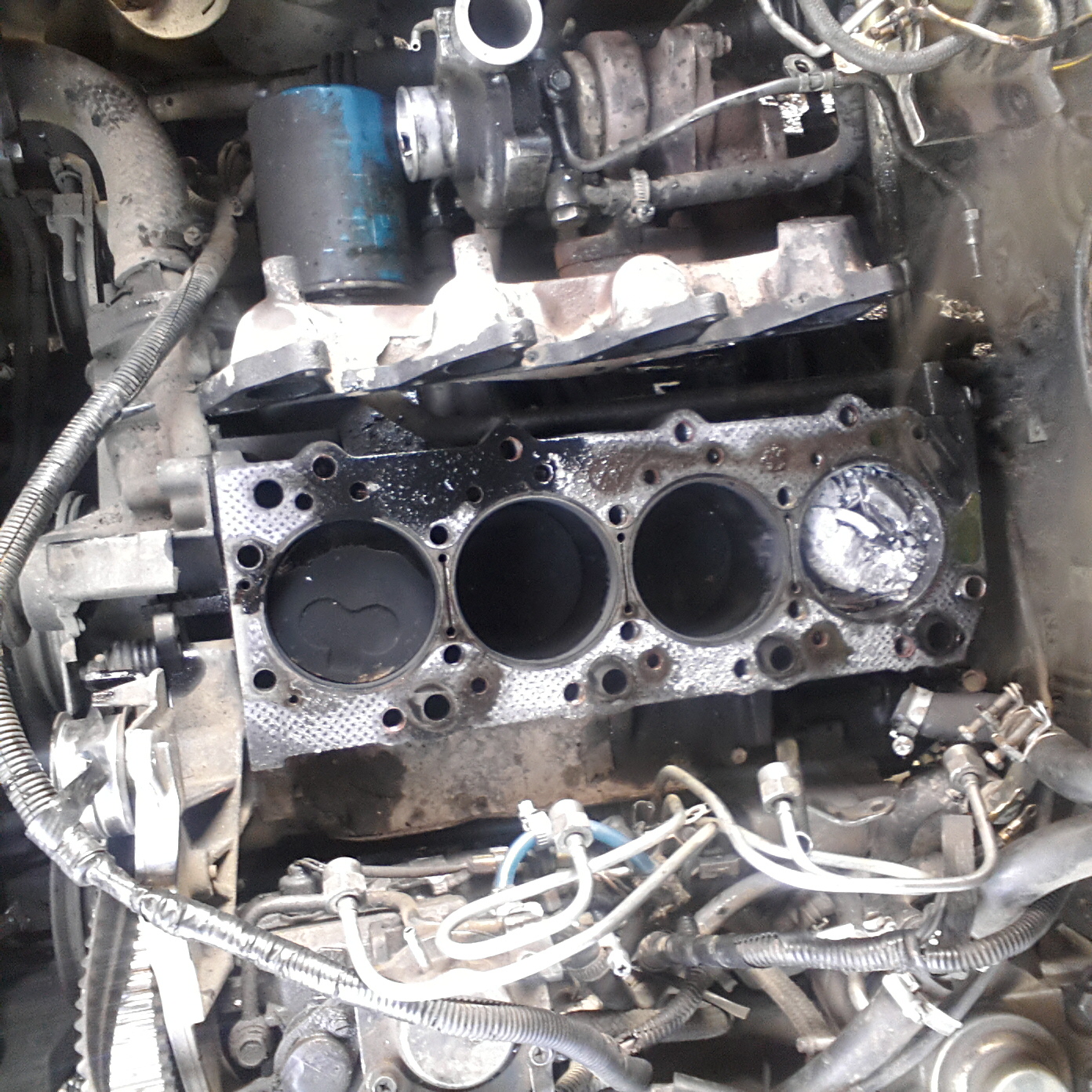

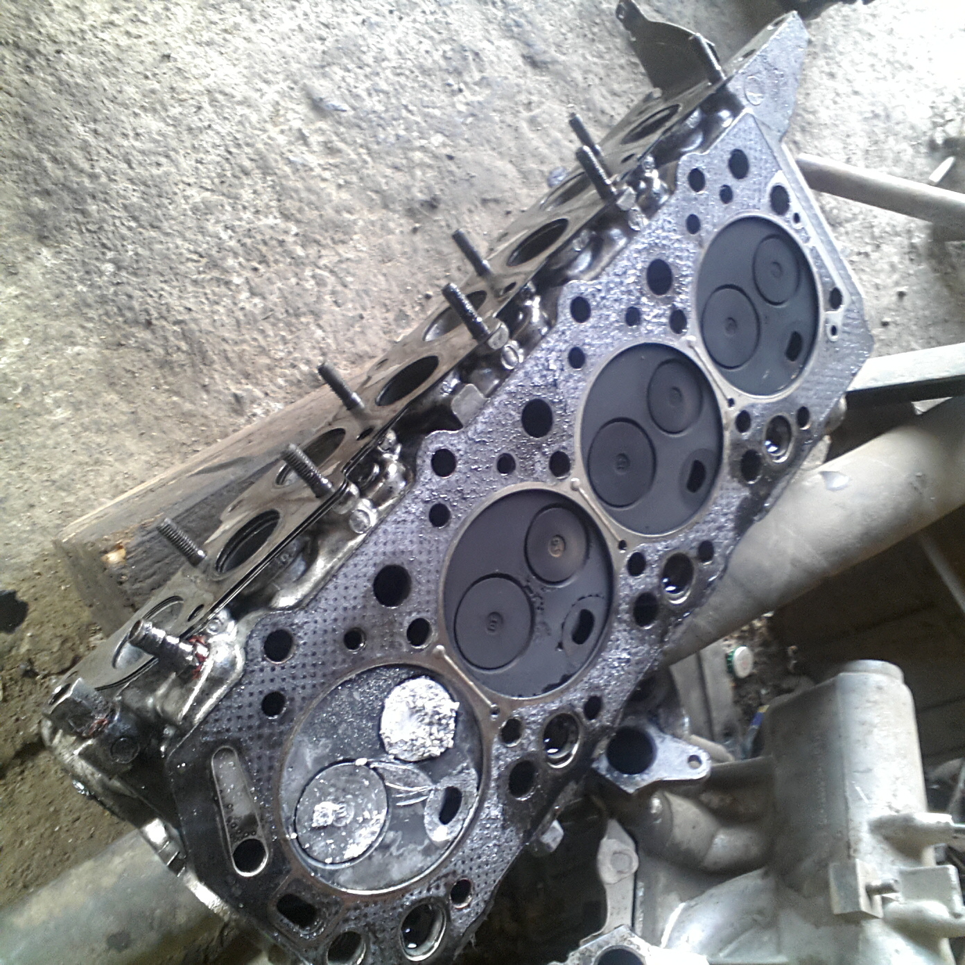

а с чего копоть то такая? и задиры по гильзе по бокам? а коллектор - как только из мойки..думаю, что и с маслом были проблемы..
И кто снял гбц не откручивая топливные трубки?..Поршневая и гбц 3,3, а значит новые, но метку на прокладке разглядеть не сумел..кто промерял толщину?..
вобщем - одни вопросы..
А на Леона не агритесь..просто его судьба немного рихтанула, вот щас он и ищет на ком злобу выместить..вот и нашел адресата - 4д56..хотя..в этом месте могли бы быть любые букаФки))
как то так
как то так

Мне тоже кажется, что дело не только в льющей форсунке. Три месяца- слишком короткий срок, как по мне. Кроме того это слышно же и даже видно было бы .
Да и в форкамерных дизелях, кмк, меньше выражено это. Реже оплавляются поршня, чем в моторах с непосредственным впрыском.
Отправлено с моего C6602 через Tapatalk

ты не врешь..ты просто злой и расстроенный..и биз опыта.. с мое б покатал на дизеляках, то понял бы - что эт все мелочи,
и еще..как технологический транспорт бизинки хороши только на крузаках начальникоФ..все остальное - только на соляре.
А ремонт 4д56 может делать только тот, кто в этом зоопарке разобрался.
поршневая новая, но меточки чет-нечет я не увидел. ГБЦ вроде новая, а впускные клапана просажены, блок вроде как под гильзы с буртиком, а сами гильзы без него..
ну и в качестве завершения, я одно скажу, я 4д56 поменяю только на 4д56..и при том что за плечами 2 капиталки и под капотом сейчас третий мотор..
как тот так

В том то идело что я понятия не имею что они мне ставили.....достучаться не могу до них...знаю что блок был заменен и поршневая и также новое колено....но меня очень напрягло что в радиаторе была муть когда я его забирал машину второй раз...сразу же заменил жижу на зеленый антифриз....и еще одно после капиталки меняли прокладку гбц и притирали клапага так как она замокрила ближе к салону вернее не мокрила а подтекала что под машиной скапливались капельки.....машину не насиловал в говнах не был так как снят передний правый привод....скорость как у пенсионера(тошнил)так скажем......вроде все ..у меня вопрос встречный смогу я этот блок расточить или он уже на выброс?понимаю чтобы точить надо знать начальный размер а это мля проблема ...пишу звоню а в ответ тишина

К этим мастерам лучше не обращаться больше, толку от них не дождетесьtreeneer писал(а):ремонт длился 4 самка собаки месяца...в итоге забираю.,отьезжаю от сервиса слышу звон и лампа помаргивает,глушу и звоню им приезжают утягивают в сервис ,потом узнаю давление масла не померяли опять жду 2 недели ...
Если есть НОРМАЛЬНЫЕ мастера поблизости, отвезите останки к ним, они разберут, померят, отдефектуют и скажут, что пригодно а что нет. Спрашивать на форуме смысла нет, никто из форумчан Вашего мотора живьем не видел и не мерил его детали, поэтому дельных советов здесь не будет. А так то мотор очень даже ремонтопригоден, если руки из нужного места, да и после капиталки ходит прилично, во всяком случае мой отходил уже шесть лет и помирать не собирается. Колено шлифовано, блок точен.
В вашем случае, я бы заказал контрактник у Юры Жипера и коробку тоже. Дорого конечно, зато поставил и забыл.
