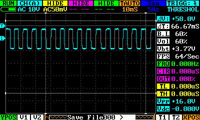

Serg-Zmuh
вот -снял осцилом сигнал с обмотки гены ,ну то что я на вход сигналки подал
сигнал W с моего генератора.BMP (47 КБ) 2357 просмотров
частота вроде меняется при прогазовках ...
только вот Pandora 3970 этого почему-то не понимает :*SCRATCH*:
я уже простой усилитель тахометра на одном транзисторе спаял
буду его пробовать :*VICTORY*:
