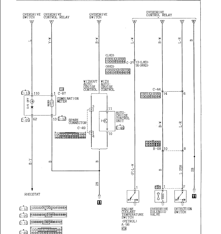

Датчик температуры движка и датчик на овердрайв разные.
На овердрайв одноконтактный, с синим проводом с белой полоской.

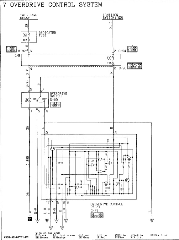

Схема:
Схема:

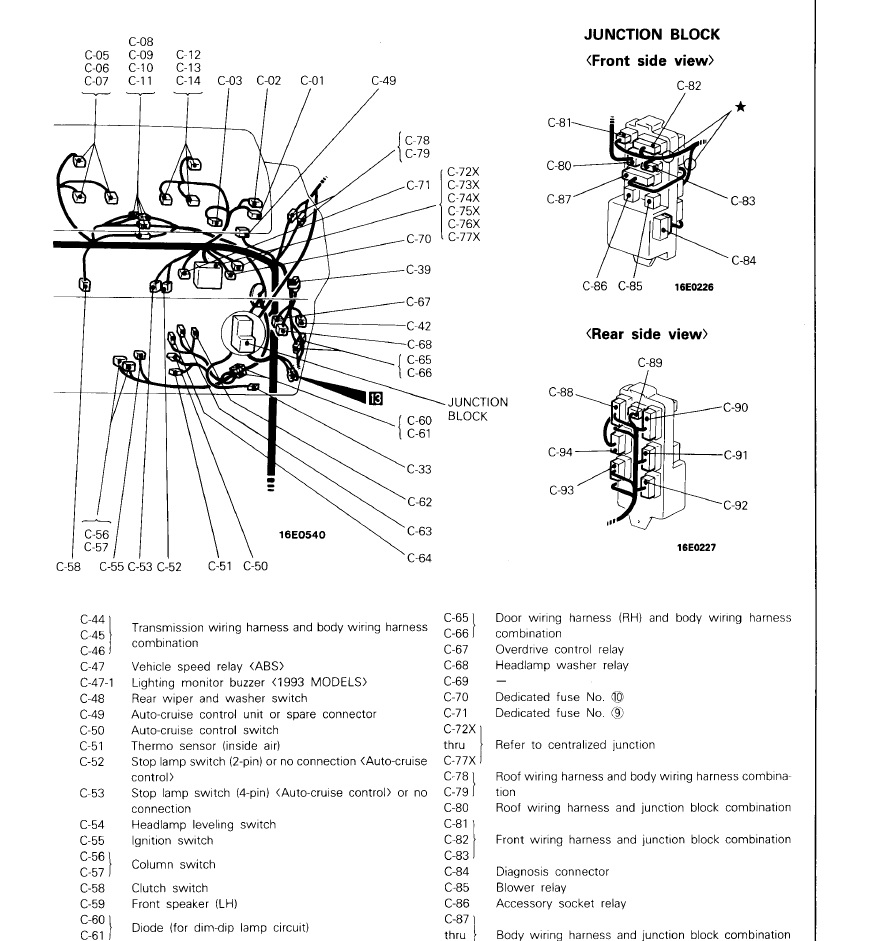

А где стоит реле контроля ОД с разьемом C-67?

Стоит на патрубке. Он фактически замыкается на землю при прогреве мотора. Можно с него сдернуть фишку, замкнуть на землю и проверить - появилась ли передача.
Найдите вот такую схему: PHJE9026_A_B_C_PAJERO_91-94_ELECTRICAL_WIRING.pdf

Релюшка под рулем. Вот схема расположения:

Re: Mitsubishi Pajero 1992 пропал режим OD - 4-я передача
Братишка! Огромное тебе СПАСИБО!
Выручил и помог, побольше бы таких мастеров!
