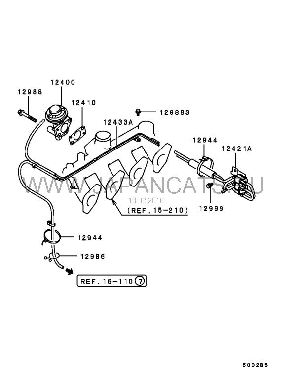

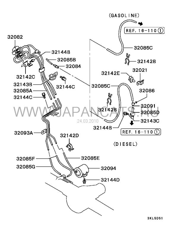

А соединяются эти трубки. Толстый отвод от этого штуцера как уже выше писалось на вакуумный усилитель тормозов, плюс отвод на клапана управления передним мостом и ресивер(стоит под передним мостом на балке). А тонкий на клапана управления системой ЕГР.
Для наглядности 2 схемки.
