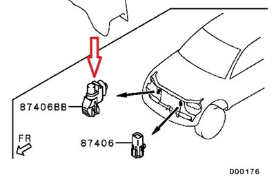

Хмм странно. У меня их 2, один справа второй слева около фар
Сообщения: 57463
Благодарил (а): 1023 раза
Поблагодарили: 4794 раза
Re: Про забортную температуру
dbogachuk писал(а):Хмм странно. У меня их 2, один справа второй слева около фар
Фотки плиз?
dbogachuk
Сообщения: 43
Зарегистрирован: 15 апр 2013, 20:24
Двигатель:: 2.5tdi
Мой автомобиль(и):: NMPS 2014 5 AT
Откуда: Казахстан
Сообщение dbogachuk »
Фотки не делал. В соседней ветке нашел схему. И у меня точно так же

dbogachuk писал(а):Климат это на крутилках (auto)? Если да, то есть. :) не может такое быть из-за отсутствия вентилятора кондея, я заказал себе вентилятор и релюху, когда увидил что на 08 спорте есть, а на 14 почему то нет...
Снимите разъём с датчика что на Вашей картинке стрелкой отмечен, и посмотрите что будет.
Они могут друг другу мозг выносить.
Завтра попробую, отпишу какие данные будут по бк.
..... так, по схеме датчик уличный для БК находится на разъеме А40, при том, что уличный датчик от климата на А122. Датчики-то разные. Слева датчик климата, а справа БКшный.
Разобрался. В версии 2014 используется 1 датчик наружной температуры в авто с климатом. Это датчик А/С на разъеме А122, что находится слева. AC-ECU по CAN сливает информацию. Ее подхватывает БК. При этом, для авто без климата, БК читает температуру с датчика справа (А40). Но БК информацию по температуре лишь отображает. Что у него в приоритете = хз.
Одно понятно: для 2014 с климатом датчик улицы должен стоять слева на А122 и A/C-ECU информацию с этого датчика передает на БК.

Спасибо! Отлично расписал. Сегодня попробую снять тот что слева. А теперь прикол, на 08 спорте у меня тоже их 2, тоже с климатом. И когда снимаю правый то по бк температура так и показывается, а вот слева я снять не смог, толи закис толи прилип... :*DONT_KNOW*: :*DONT_KNOW*:

Hidemon писал(а):
Еще тут где то на форуме читал, что можно в бк зайти в сервисный режим и посмотреть от какого датчика он берет температуру. Я еще не проверял возможно ли такое.
