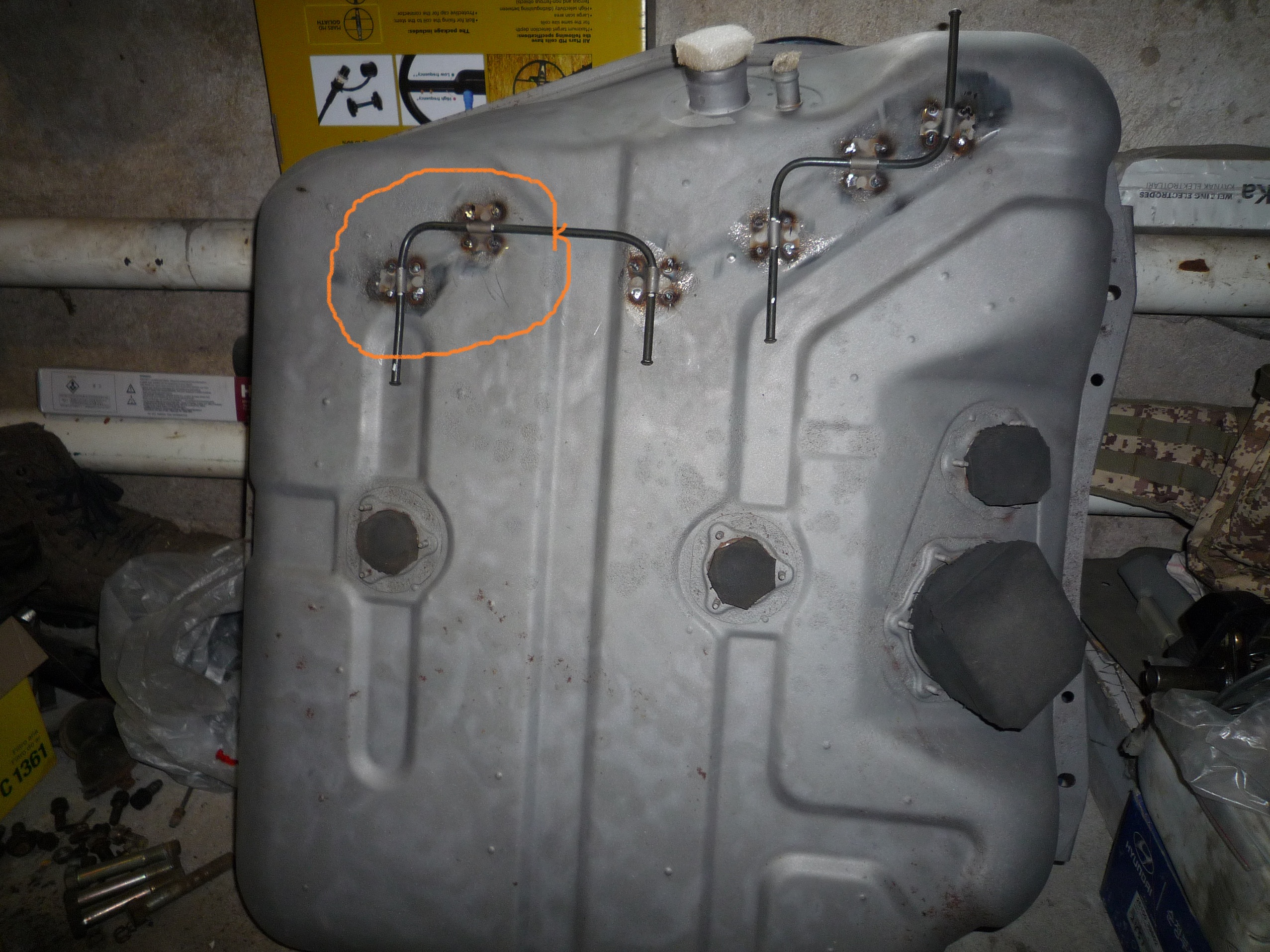

у меня бак почти в идеале даже заводская краска осталась только трубки вентиляции были ржавые решил отпескоструить и покрасить .оказалось что трубки не ржавые а гнилые а в местах их крепления к баку сквозная коррозия в баке .бак заварил трубки востановил.

Артём, спасибо! Вот этого я и боюсь.... контакт металла с металлом = коррозия.... Будем посмотреть.... Когда варили бак пропаривали? или так...

бак не выпаривал не промывал просто открутил с него все, вытер изнутри насухо и перед сваркой продул воздухом .смотри внимательно под трубками зачистка щеткой может не помочь просто отполируешь гниль лучше пескоструй хотя бы пистолет недорогой и ведро просеяного высушеного речного песка. УДАЧИ. :)
- пескоструить точно не буду.... Потом это из бака не вымыть будет.... Всё в топливную пойдёт... :=-O:

посмотри как у меня все заткнуто ни одной песчинки не попало а если и пару останется то дальше фильтра не пролетят :) у моего друга вообще пол бака земли было сгнила и отвалилась трубка выхода воздуха и туда вся дрянь летела пока машина тянуть не перестала только заметил пришлось весь бак мыть. ::-D: И еще проверить на герметичность можно подать небольшое давление в бак и промылить пеной или фери все подозрительные места .я так делал перед покраской чтобы не осталось сквозных раковин.
