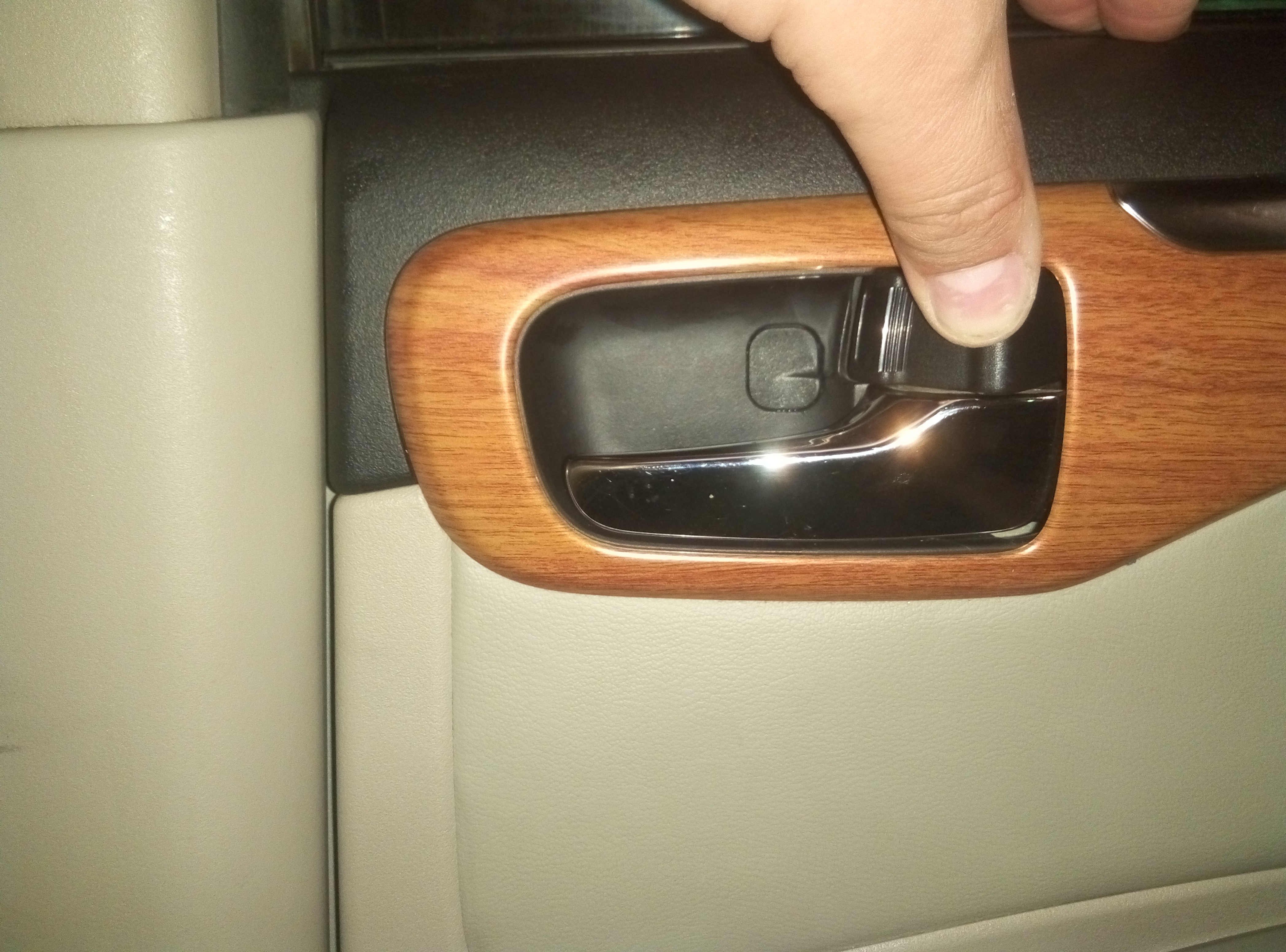

Доброго времени суток, форумчане.
Прошу прощения, но не нашел ответ на свой случай на форумах рунета :*SORRY*:

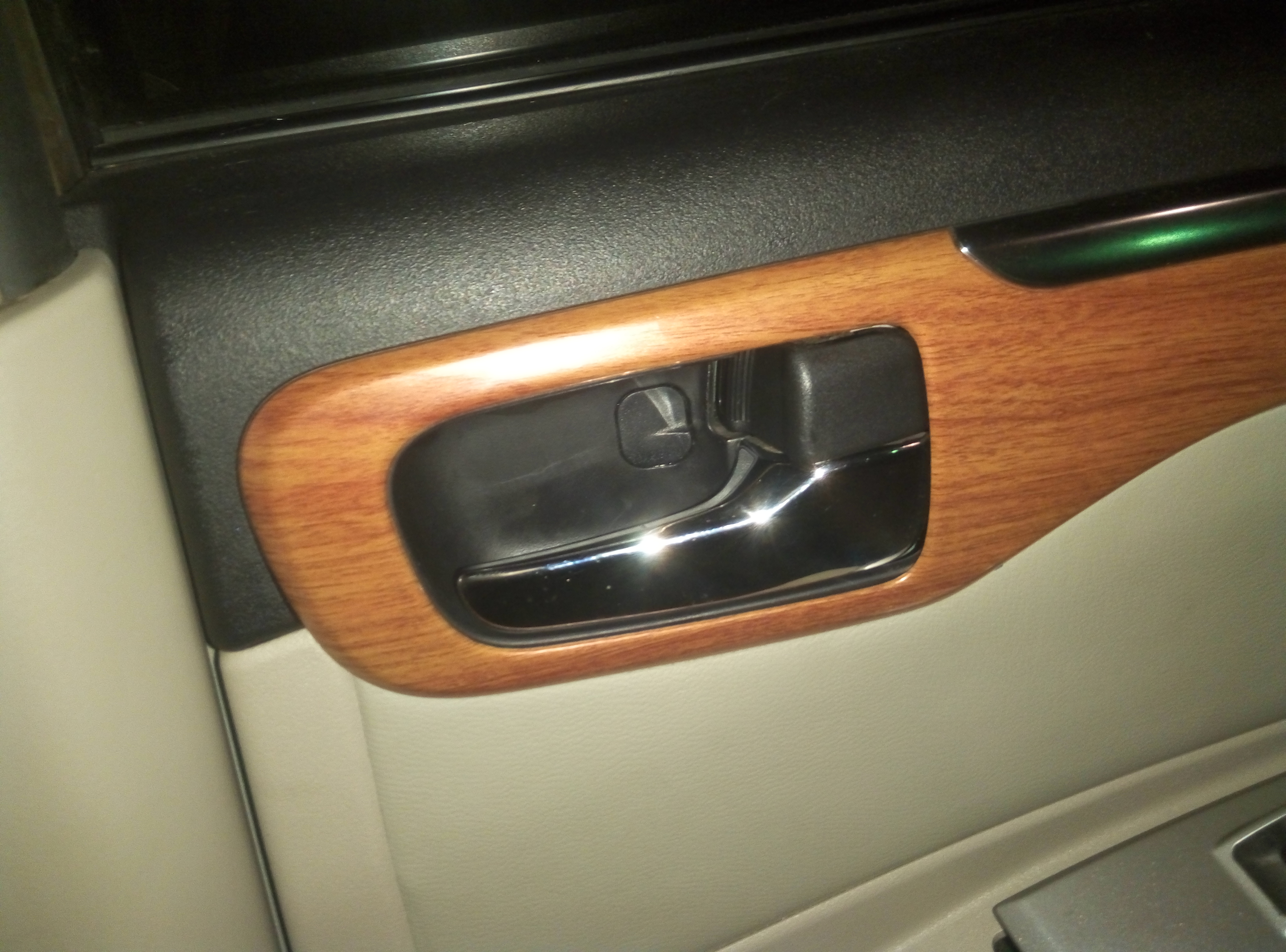

Решил помыть обшивки дверей, для чего снял их и хорошенько помыл щеткой и пеной. 3 штуки поставил на место, всё норм, последнюю ставил заднюю правую. Вроде порядок не нарушил, все нормально встало. Защелкнул клипсы, закрутил 2 винта (под ручкой открывания и на дне углубления для закрывания). Хотел захлопнуть, как вдруг она отскочила обратно, я дернул язычек закрывания (на фото) и еще раз хлопнул - закрылась. Тут же захотел открыть, но снаружи не смог, полез внутрь - не смог! Смотрю язычек в положении "закрыто". Попытался его открыть, но он пружинит и до конца с силой доходит, но дверь не поддаётся. Попробовал центральным замком поработать: язычек доходит до половины хода и возвращяется в положение "закрыто"... :*MEGA_SHOK*:
В итоге не смогли в 6 рук открыть, пытались и так и сяк, разные фазы, толкали, тянули... Снял обратно пластиковую накладку где находится кнопка открывания стекла, но оттуда ниче не видно...
Че делать, подскажите???
У кого может была проблема???
Буду очень признателен...
Вот так оттягиваю язычек.
В таком положении всегда стоит.

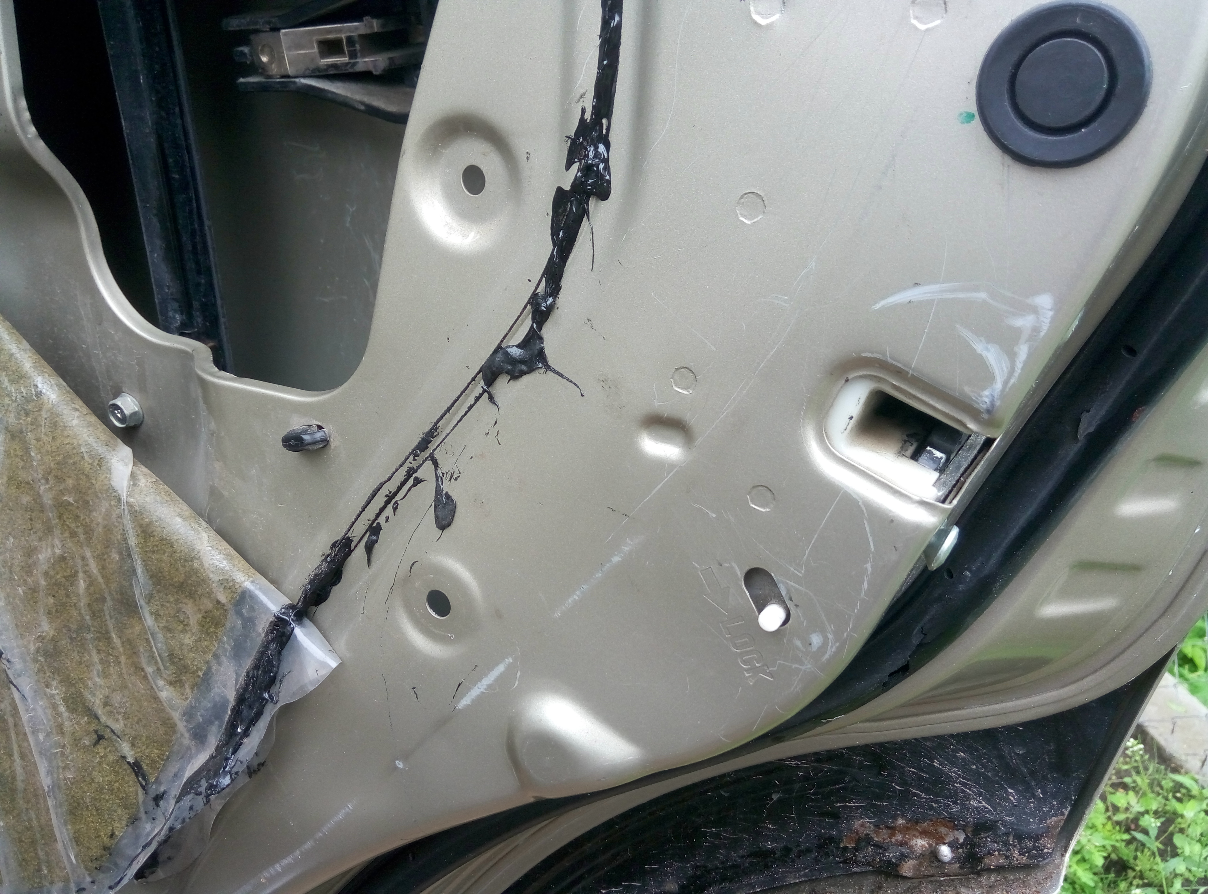

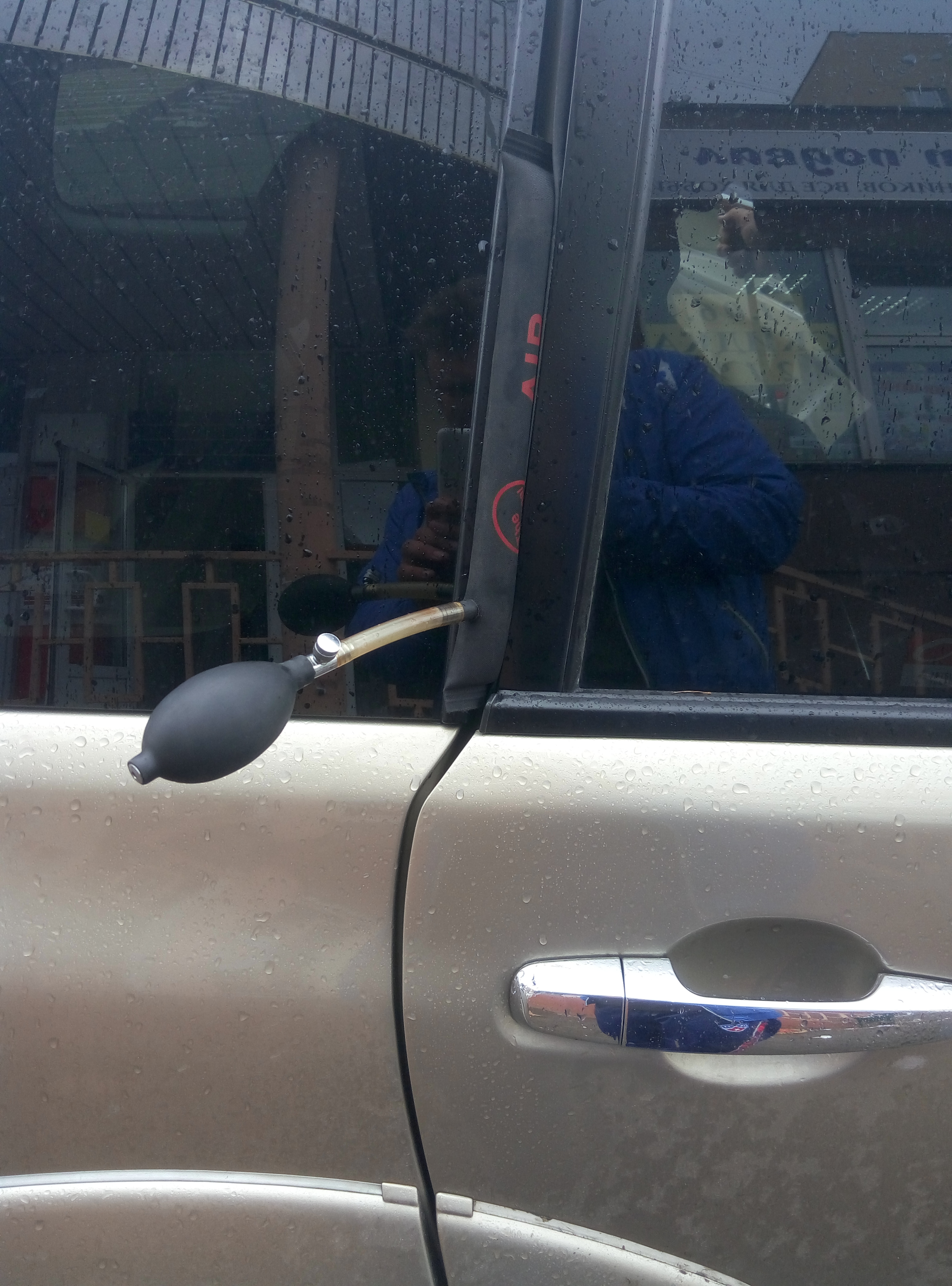

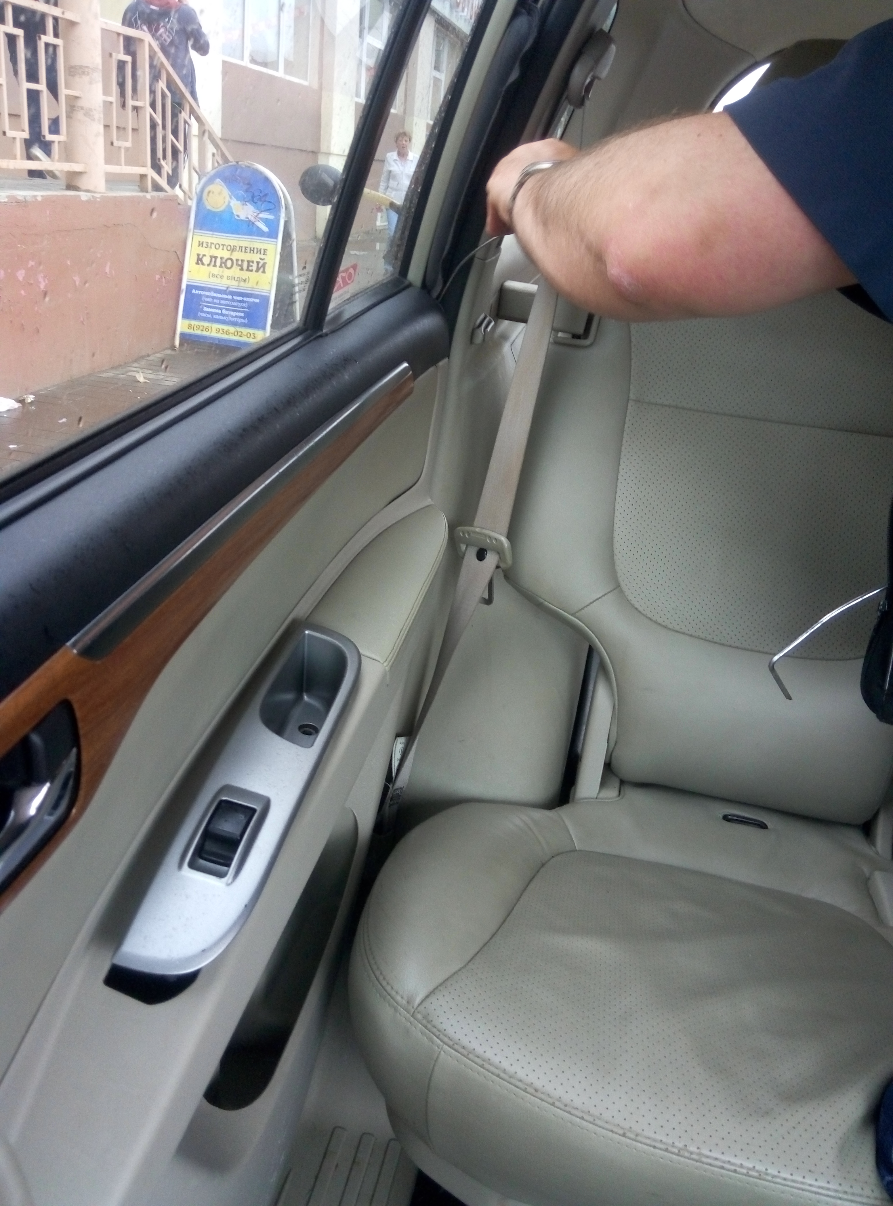

Поехал к взломщику, он достал свои линейки и протяжки, расцарапал мне :=-O: всю дверь и арку в районе этого злополучного рычажка!!! Пытались его (рычажок) сдвинуть. В итоге использовав его подушечки для разжимания двери, немного с треском удалось отстегнуть панель - потерял 2 клипсы... Ну а при снятой обшивке добрались до замка и рукой оттянули язычек и дверь открылась.

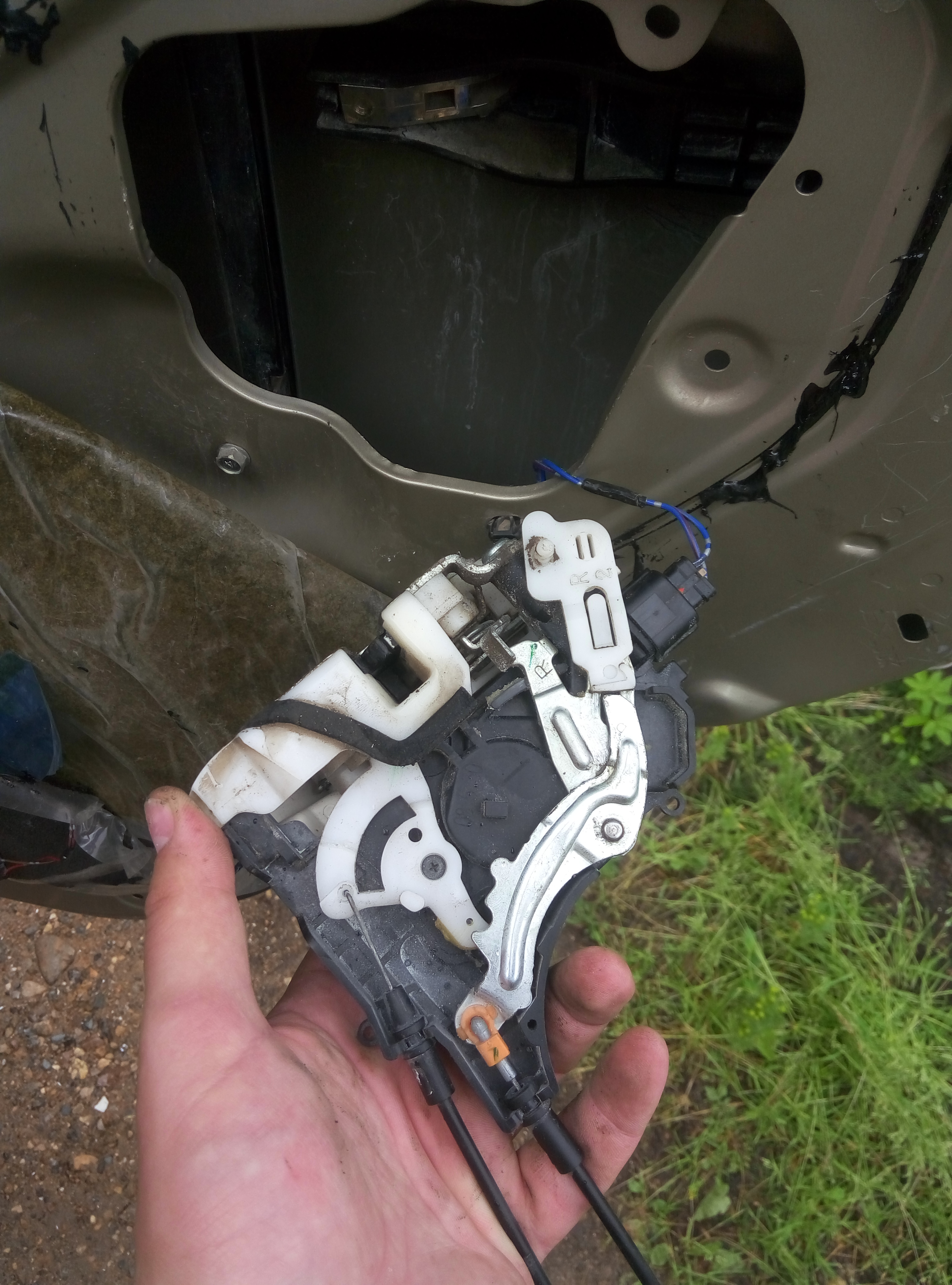

Когда сдернули дверь, рычажок блокировки от детей перескочил в положение LOCK (заблокировано) и ни туда ни сюда не двигался. Дверь открывалась только снаружи. Пришлось снять замок. 3 болта torеX и замок в руке. Стал деффектировать и увидел, что не хватает хода тяги ручки открывания, что не даёт рячажку опуститься в положение "разблокировано". См. фото.

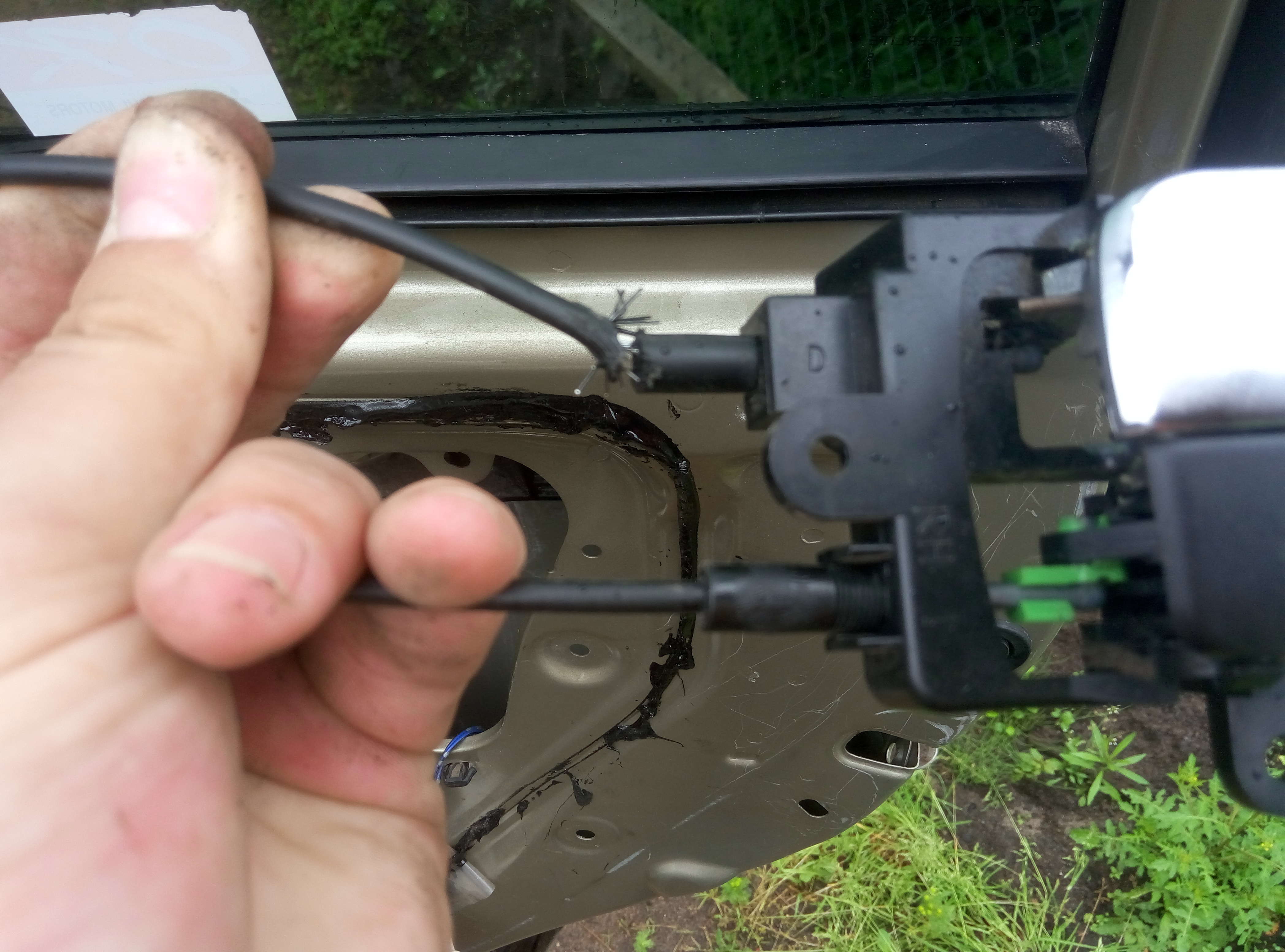

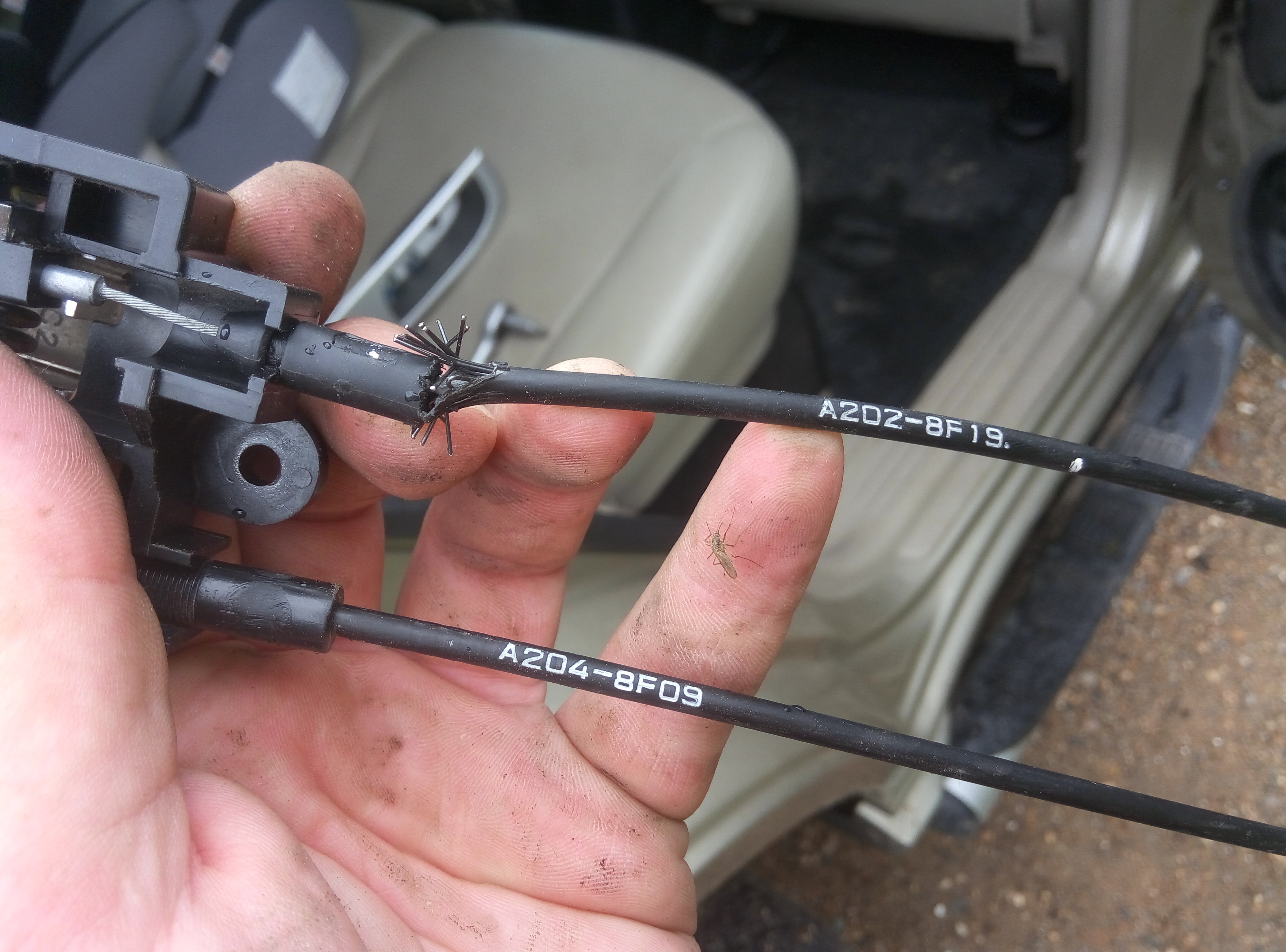

Осмотрев внимательно тросик данной тяги ручки открывания замка, обнаружил, что законцовка тросика "разошлась"/"распустилась" и тем самым уменьшила ход тяги. См. фото.
Таким образом была найдена причина. Похоже на то, что это могло случится в любой момент когда захотел бы заблокировать дверь.

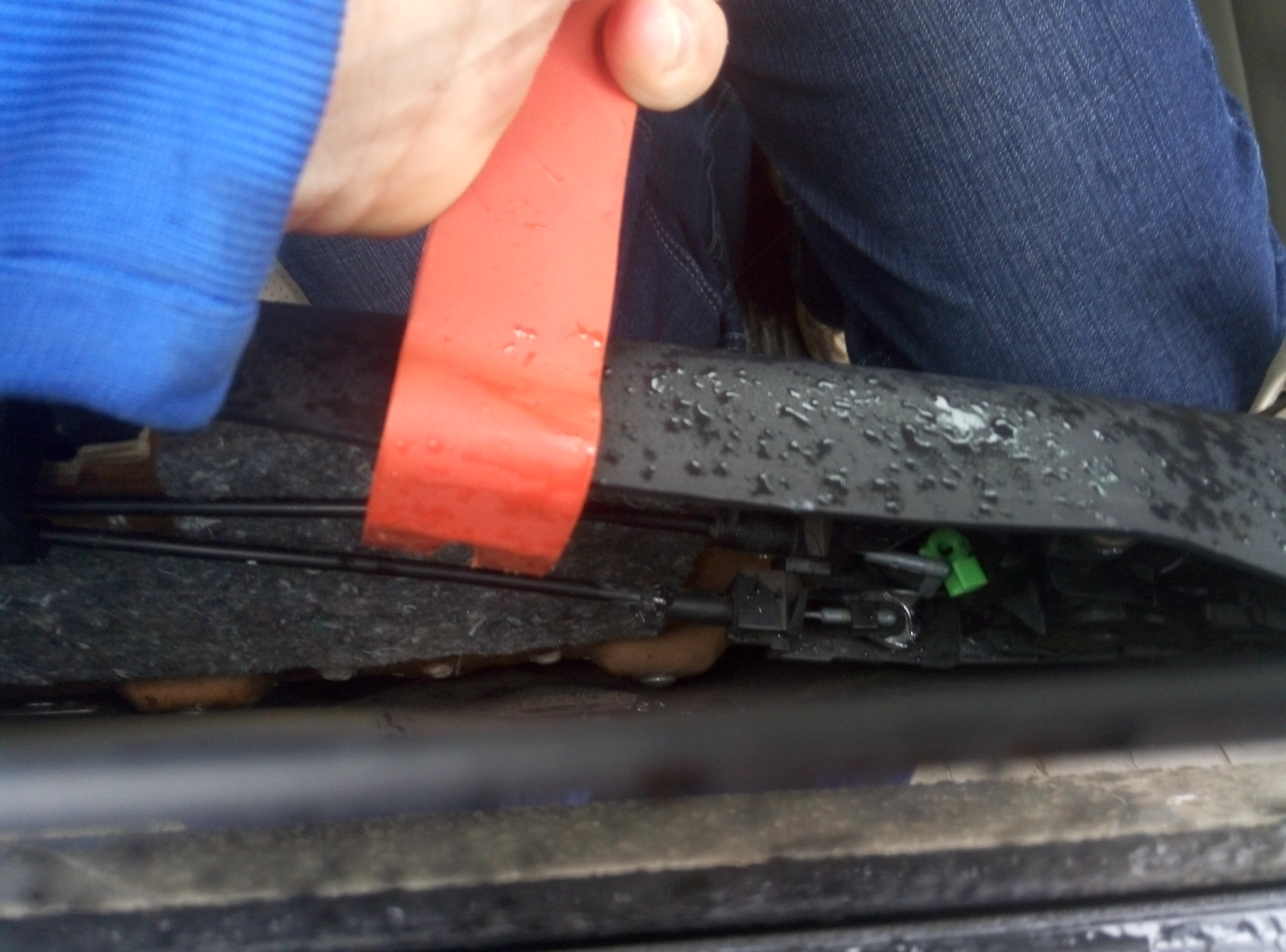

Еще дополнительным фактором проблемы послужила (как я выяснил в ходе расследования) неправильная прокладка тяги язычка закрытия двери - то о чем я писал в первом сообщении темы: язычек не доходил до конца. Совакупность этих двухь проблем и дало результат.
Вот фото:
1. Надули технологические подушки, чтобы оттянуть дверь.
2. Попытки сдернуть рячажок линейками.
3. Открыли стекло и стали отдирать обшивку. Немного поскрепя и чуть съёжившись она поддалась.
4. Дверь открыта. Рычажок в положении LOCK.
5. Вот так выглядит замок в положении рычажка LOCK.
6. Вот так расслоилась законцовка тросика.
7. Вот номер тросика (над мизинцем). Заказал новый.

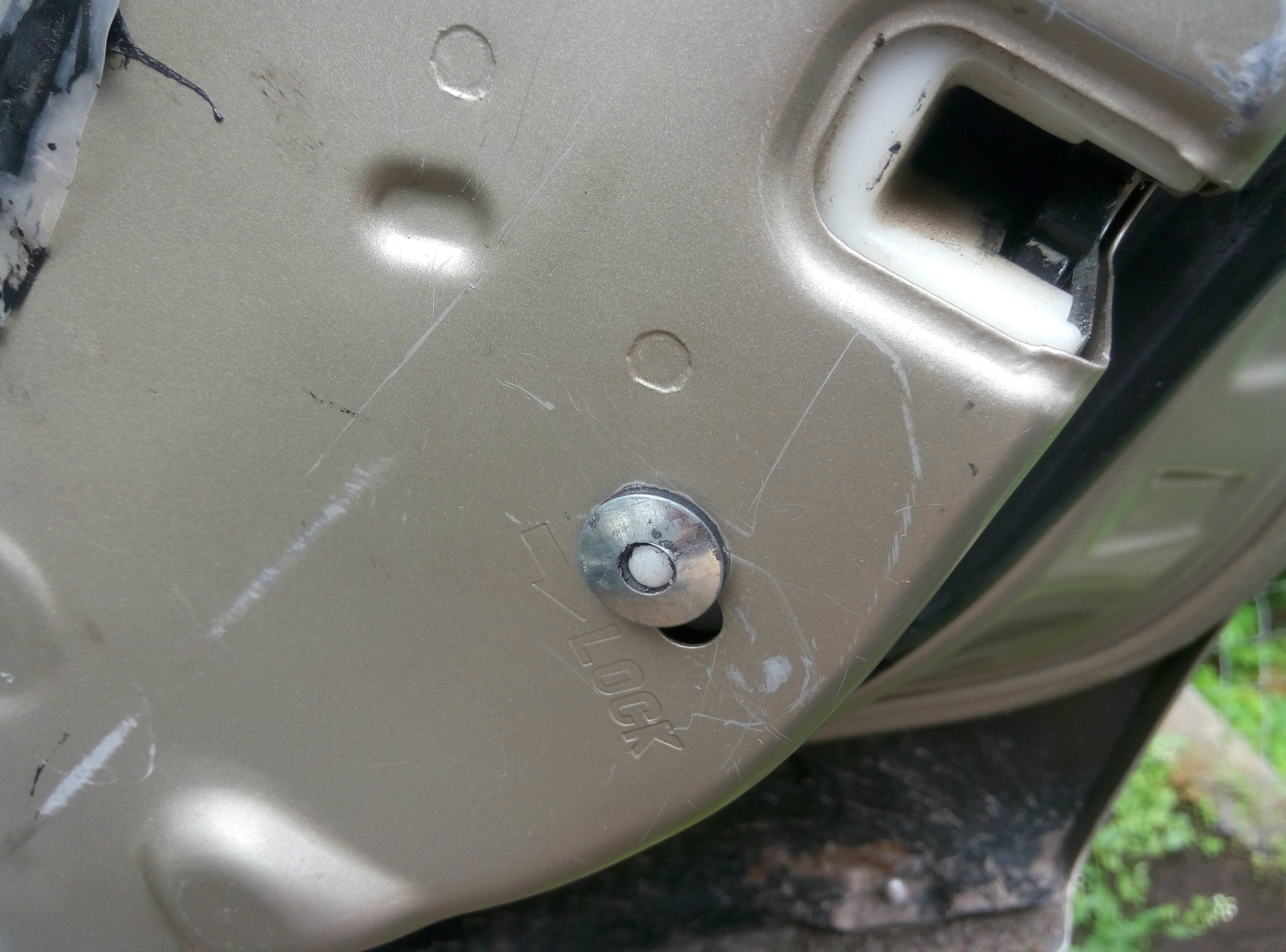

8. А пока чтобы ездить заблокировал рычажок в положении "разблокировано" и посадил на клей пресс-шайбу от кровельного шурупа. Идеально села.
