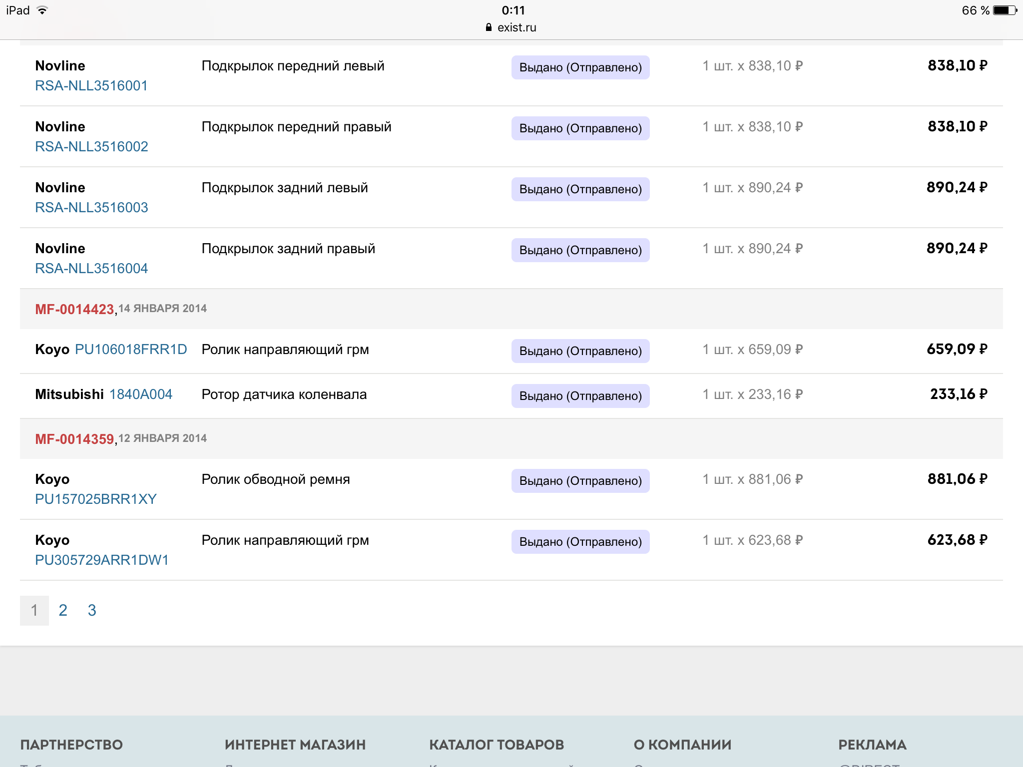

Вот артикулы из архива заказа
Все четко,ровно,подходит..

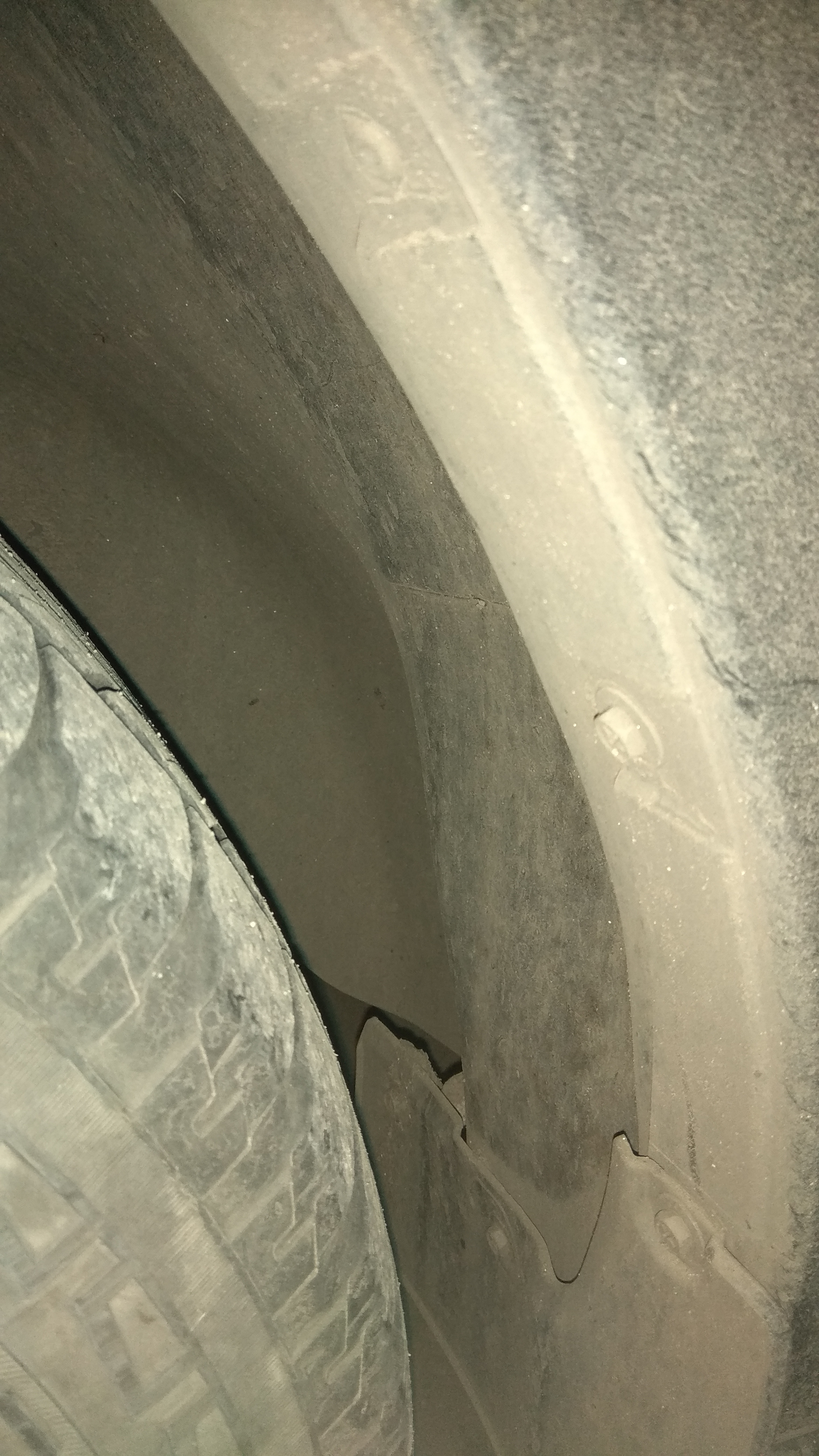

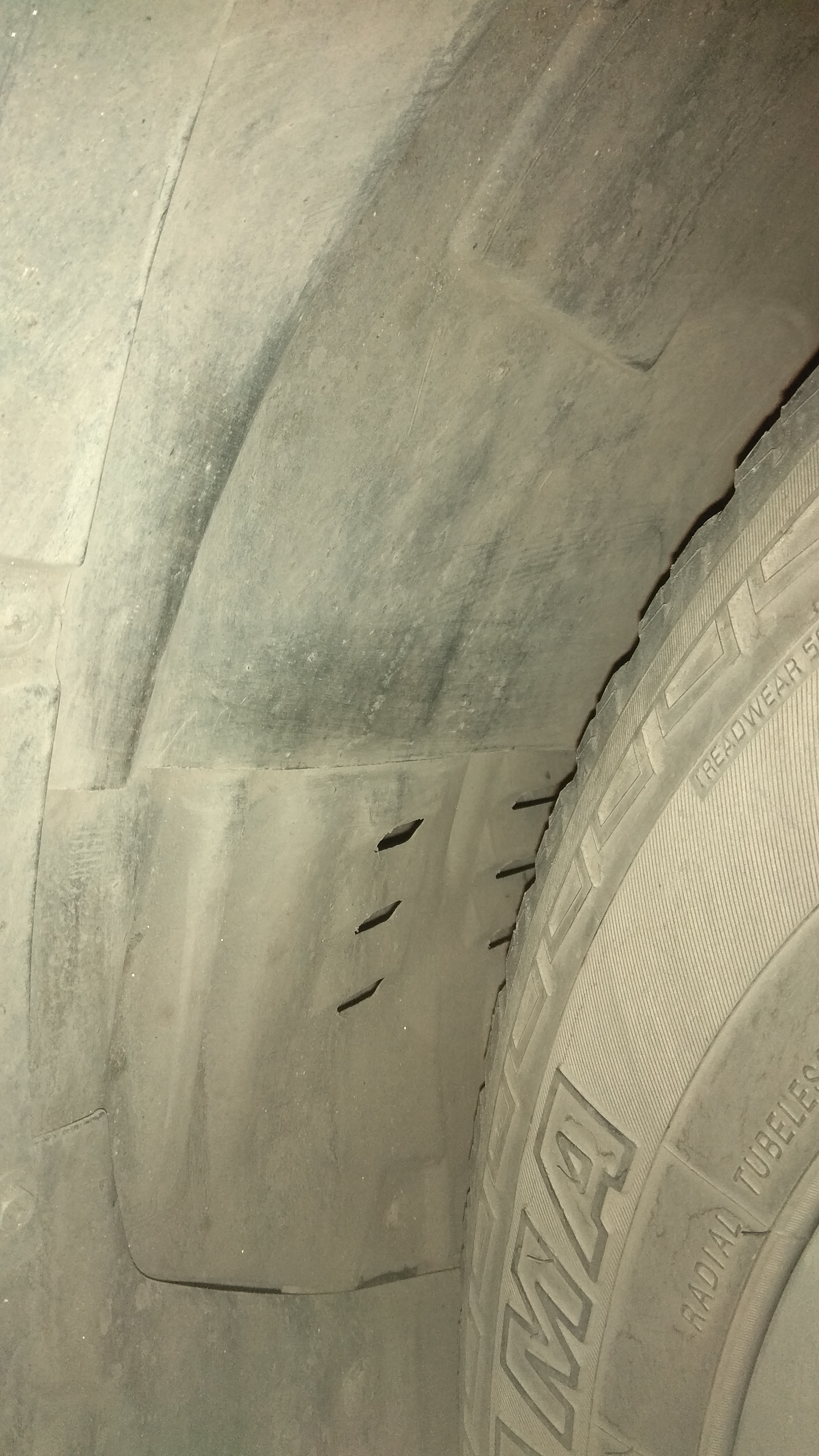

Забрал вчера машину из сервиса, делали полный антикор всего и заодно ставили подкрылки. Задние подкрылки встали как надо, в штатные крепежные места. По передним позвонили и сказали что они короткие, в штатные крепежные места не попадают, спереди остается незакрытая дыра??? Спрашивали по телефону что с ними делать. Подъехать посмотреть по месту возможности не было, сказал поставить на место родные, которые узкие.
Общем передние подкрылки привез домой в багажнике, еще раз их осмотрел, написано на этикетке для паджеро 4 от 2006г. В чем засада по подкрылкам, кто сталкивался?

Спереди остаются штатные пластиковые щитки,локеры их немного перекрывают и получается цельная конструкция.Serdj писал(а):Забрал вчера машину из сервиса, делали полный антикор всего и заодно ставили подкрылки. Задние подкрылки встали как надо, в штатные крепежные места. По передним позвонили и сказали что они короткие, в штатные крепежные места не попадают, спереди остается незакрытая дыра??? Спрашивали по телефону что с ними делать. Подъехать посмотреть по месту возможности не было, сказал поставить на место родные, которые узкие.

Штатные пластиковые щитки снимались, под ними все антикорилось.....Получается локера прямо на штатные устанавливать? Бум пробовать....Спасибо за подсказку.

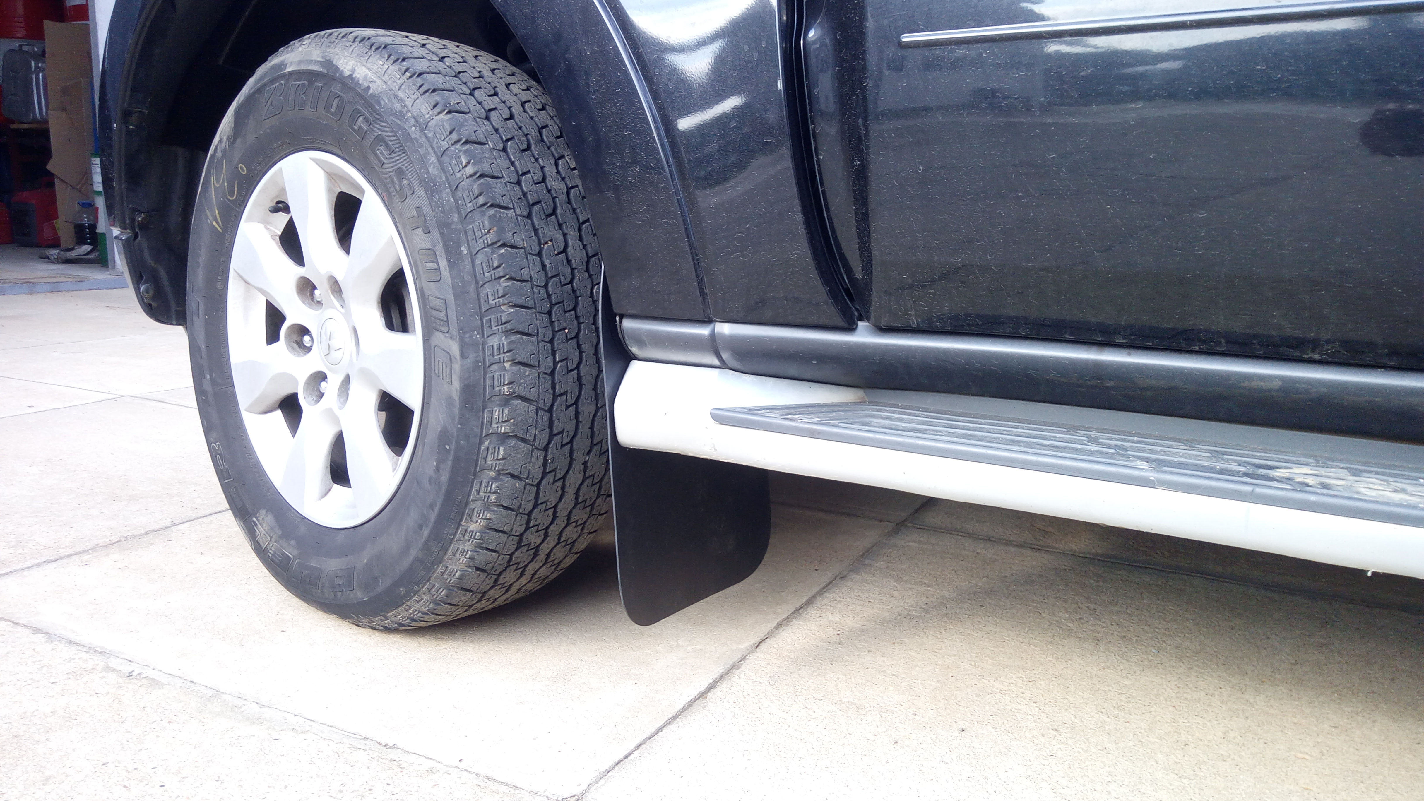

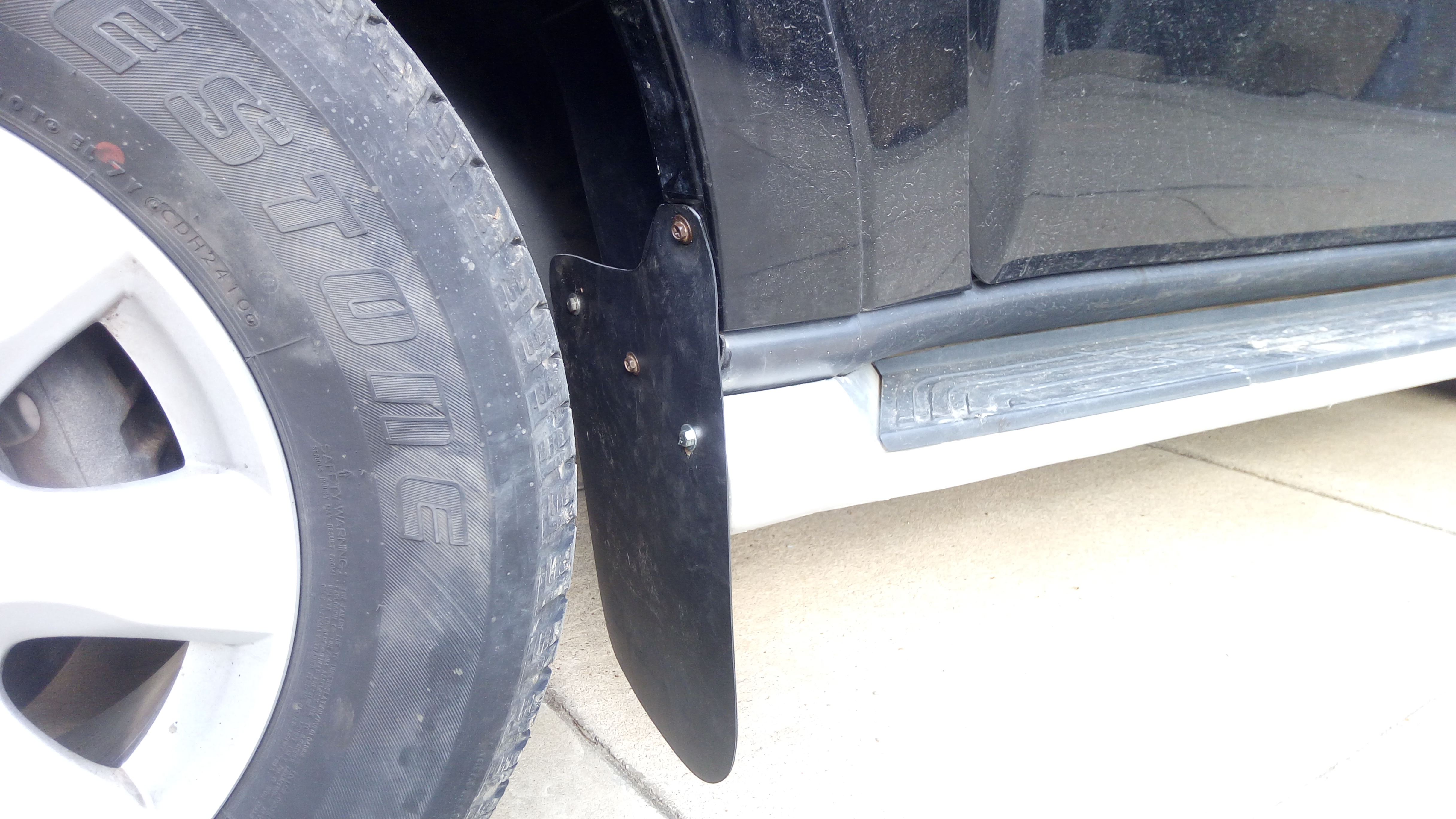

Сегодня потратил половину выходного, но все получило ок. Передние локера встали отлично, ничего подрезать, подпиливать не пришлось. Просто нужно было почитать инструкцию по установке, которая была приклеена скотчем к локерам (на СТО, где до этого мне не смогли их поставить, явно читать не умеют

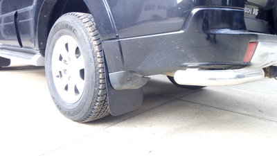

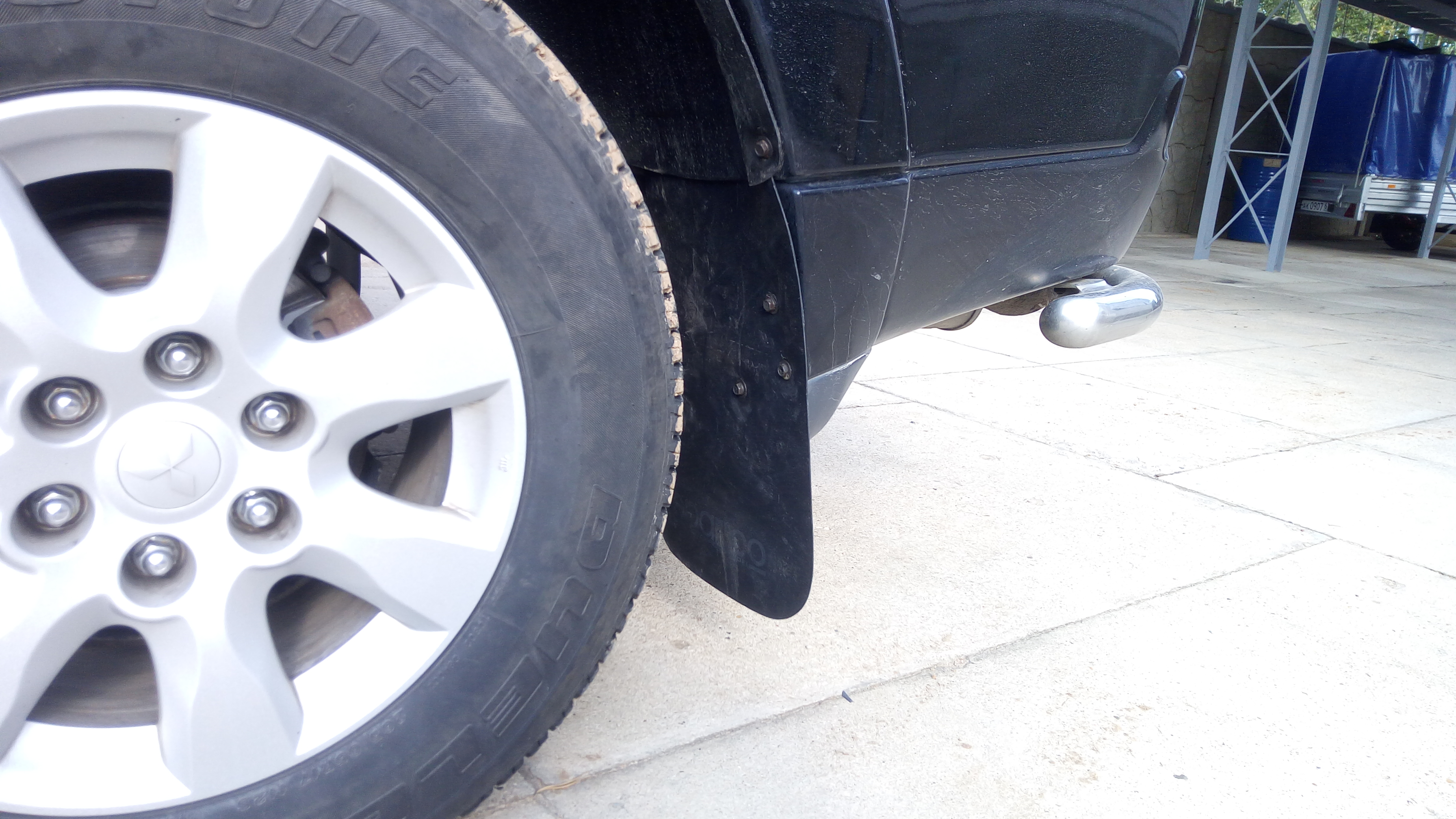

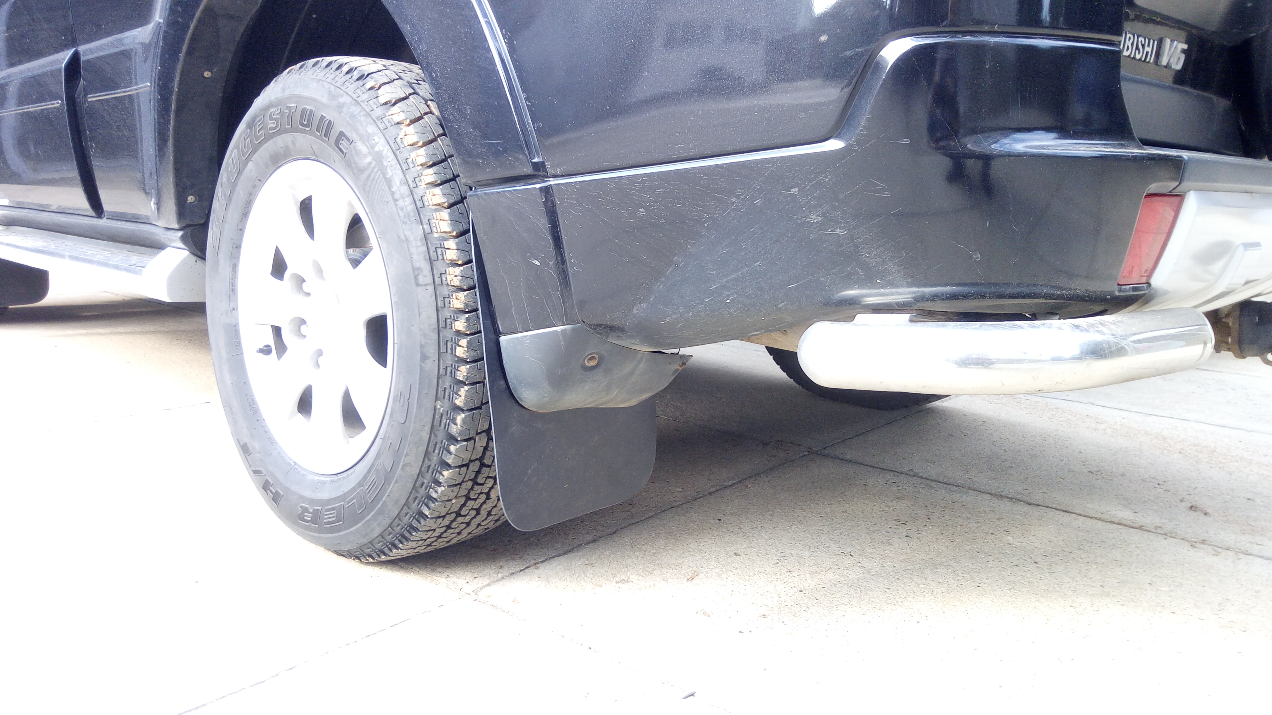

Заодно поставил брызговики. До этого проехал по магазам для грузовиков в надежде купить большие брызговики без надписей, полосок и т.д, и из них вырезать на П4, но не судьба, или надпись типа "камаз" или выдавленные непонятные полоски и окантовки в резине. Общем ничего достойного не попалось. Зато купил для опытов комплект SPARCO из 4 шт примерно 40смх29 за смешных 400р. Надпись
SPARCO легко стерлась 646 растворителем. Примерил, подрезал, вроде ничего получилось. Передние спецом подлиннее сделал, чтоб грязь меньше закидывало. Если оборву, заменить получиться дешево.
