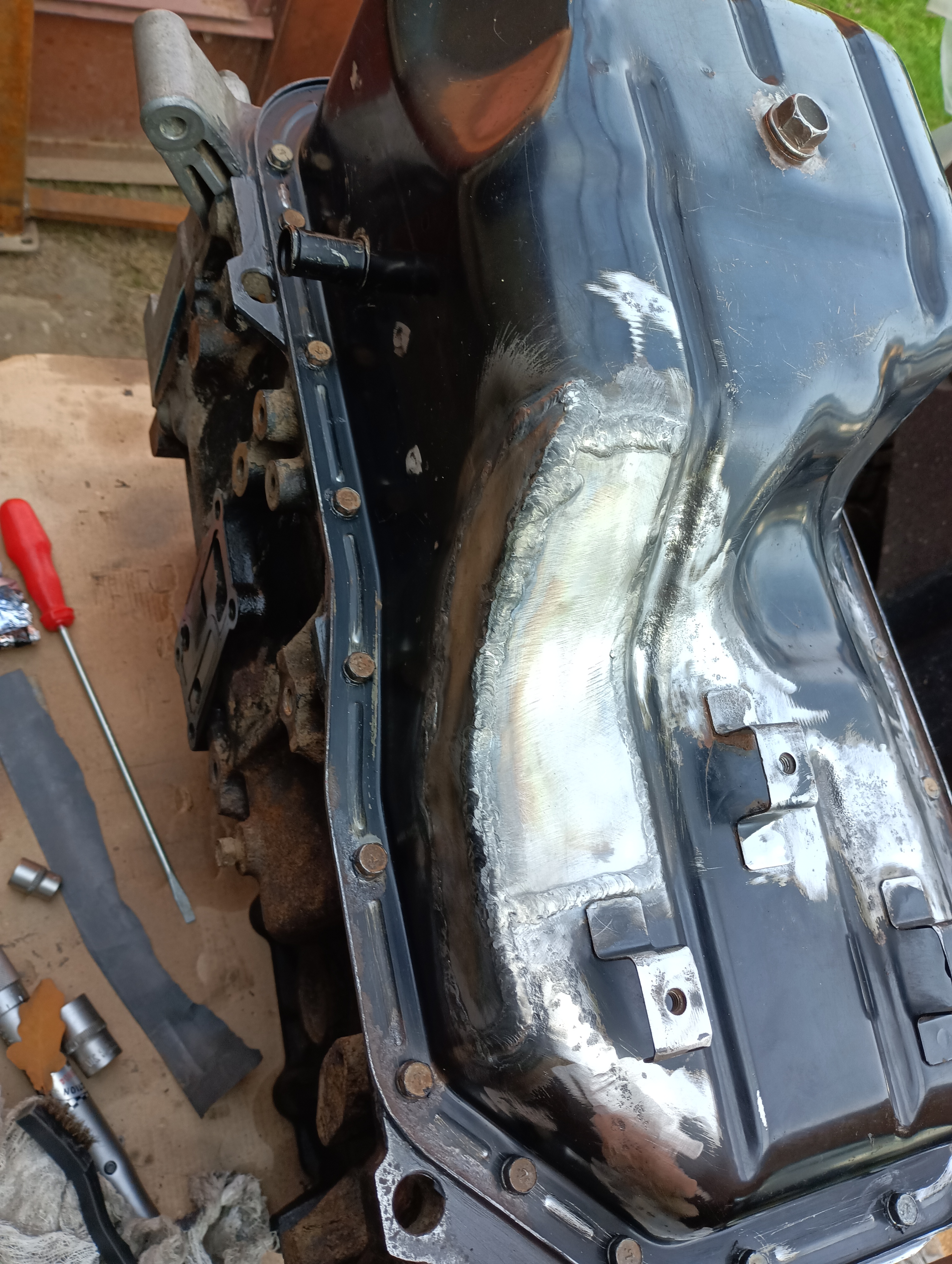

Проверьте у себя обладатели 56EFI "классик"и остальные.
Вот и меня настигла эта беда. боролся 2 дня с заменой прокладок блока спереди и за тнвд. снимал поддон.
И он С*ка сгнил под этим теплоэкраном-губкой
причем эта губка была вся вмасле почти всегда. губку оторвал .железяку прикрутил на 3 болта наместо.
дыра на 40*15 на ребре изгиба ! держало только краска изнутри. варили п/автоматом. несколько раз. долго и муторно проверяя на утечку керосином.
и для надежности залудил оловом.
Так гниют поддоны на ефи под теплозащитой
Нижняя распорка демонтаж и ослабление крепления редуктора передка.
Открутить подушки мотора от рамы приподнять мотор на 5-6 см и приспущенный редуктор.
В притык позволит снять поддон .
Так делал несколько лет назад . Но заварил полуавтоматом один деятель не качественно. Немного потел.
В этот раз мотор вынимал полностью по более глобальной причине , заодно и поддон проварили Тиг сваркой с хорошим прогревом . Хорошая заплата.
3 суток выдержка керосина . Сухо.
