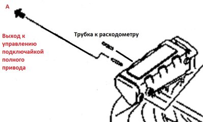

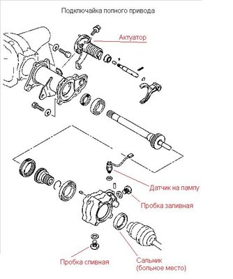

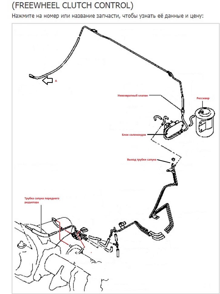

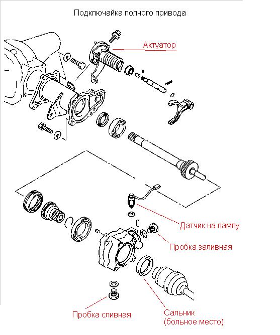

В общем учитывая нюансы того что мог затронуть ТС при таком типе ремонта двс и без учёта датчика включения полного привода,что стоит на раздатке и управляет соленоидами
Сделал несколько вырезок из каталога основных элементов подключайки что находятся под капотом и под двс.
Схема актуатора уже была сделана ранее.потому на ней ней несколько лишних элементов расписаны
Вакуумная схема шлангов нес совсем понятна на данных схемах,но для поиска и этого,думаю,будет достаточно
Собственно вакуумная магистраль на впускном коллекторе Продолжение вакуумной магистрали и собственно основная часть управления Исполнительный механизм
