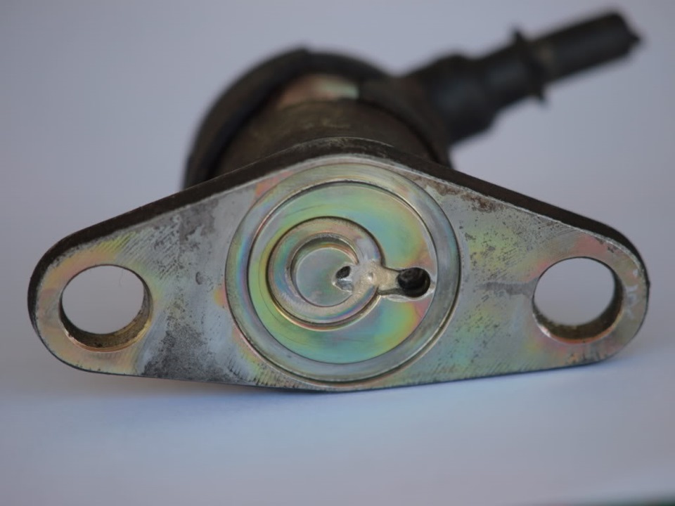

4d56t 1991г .Пропилил соленоид 4ой передачи . 4ая так и не появилась . Что еще отвечает за 4 ?

За 4ую скорость отвечает только этот солиноид?

реле ОД и датчик на моторе( вкл при 40гр С)

Если он его пропелил, то причем тут реле и датчик? Он на прямую щас идет. Извенчюсь за позднее сообщение, просто та же беда

Как то давненько была машинка там тоже был просверлен, но без четвертой.
Виновник был трос управления.
Сломана оплётка в верхней заделки делала его сильно короче чем нужно.
И коробка думала что водитель жмет на газ со всей дури.
Сейчас был галопер...... четвертую так и не нашел, отправил к спецам.

За 4ю отвечает еще и гидроблок. И конечно фрикционы 4й. :)
