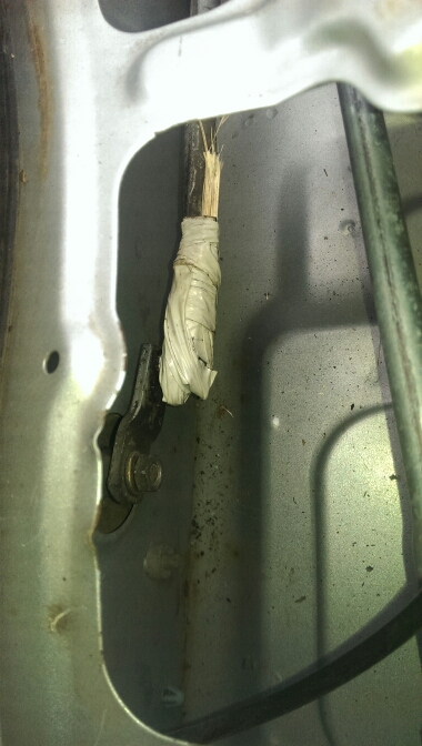

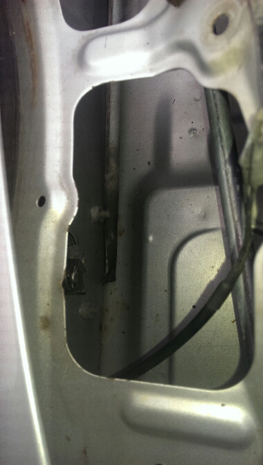

Доброго всем. Сегодня в дороге замерли щётки стеклоочистителя в крайнем правом положении. Так как с питерской погодой без дворников ездить не айс, пришлось на месте разбирать. В итоге выяснилось, что та тяга которая идёт к моторчику сломалась прямо у самого моторчика (перелом ё... его душу).
Причём сама трапеция у меня новая. Но при покупке взял немного с другим номером и именно эта тяга не подошла по креплению. В итоге так как она легко снимается - эту тягу оставил старую, вот и сломалась. Может у кого валяется ненужная трапеция с неработающими втулками например, но с живой тягой. Я бы забрал. На перелом пока наложил шину))) доехать до работы хватило, но долго думаю не протянет.

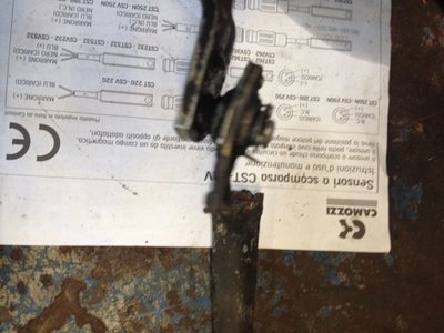

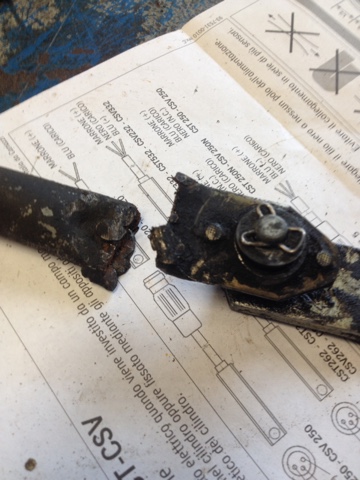

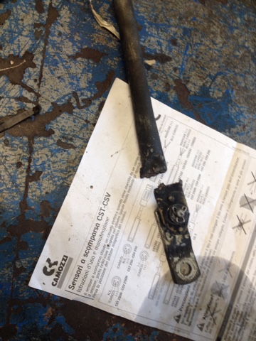

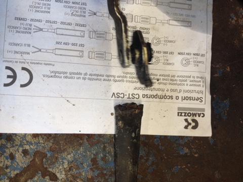

Вчера поставил, всё прекрасно работает. Ещё раз большое спасибо. На крепление тяги к кривошипу у меня оказывается стоял редкостный колхоз. Народ отрезал часть тяги с развалившийся втулкой, вкорячил туда шарнирное соединение и намертво приделал это к кривошипу. А потом приварили этот образец народного творчества обратно к тяге. Вот по месту сварки всё и разлетелось. Вот фото этого творчества.
Ну к слову сказать, я сделал колхоз не лучше. на отвалившейся части тяги с кривошипом, просто срезал часть со сваркой и приклепал её к той стороне подаренной мне тяги, где не было пластиковой втулки. В итоге прочность тяги не нарушилась, но сделано тоже всё намертво ::-D: ::-D: ::-D: Надеюсь менять мне её больше не придётся, ну а если будет надобность, то куплю б/у моторчик и сниму с него кривошип. Всем спасибо. :*VICTORY*:
