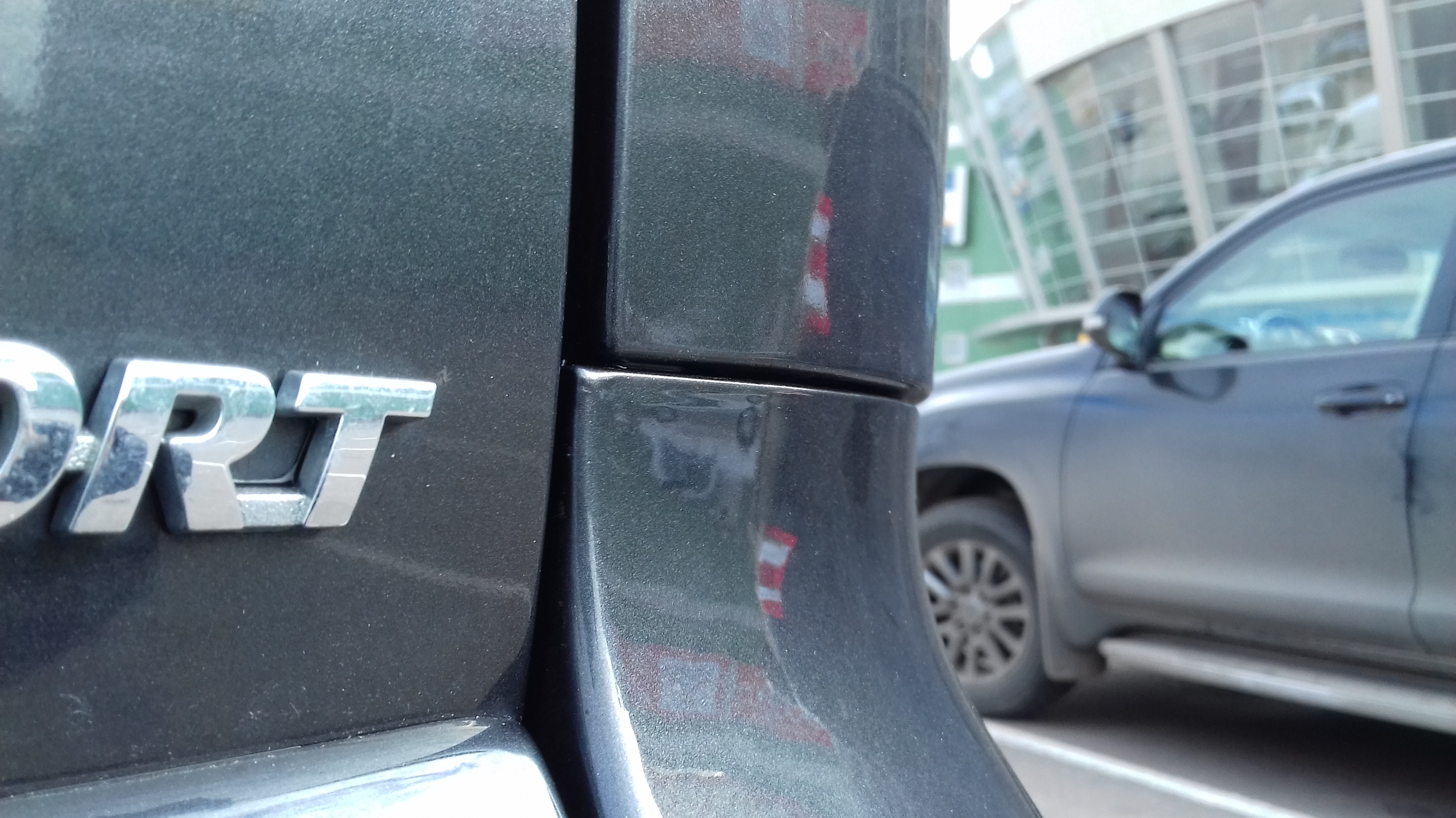

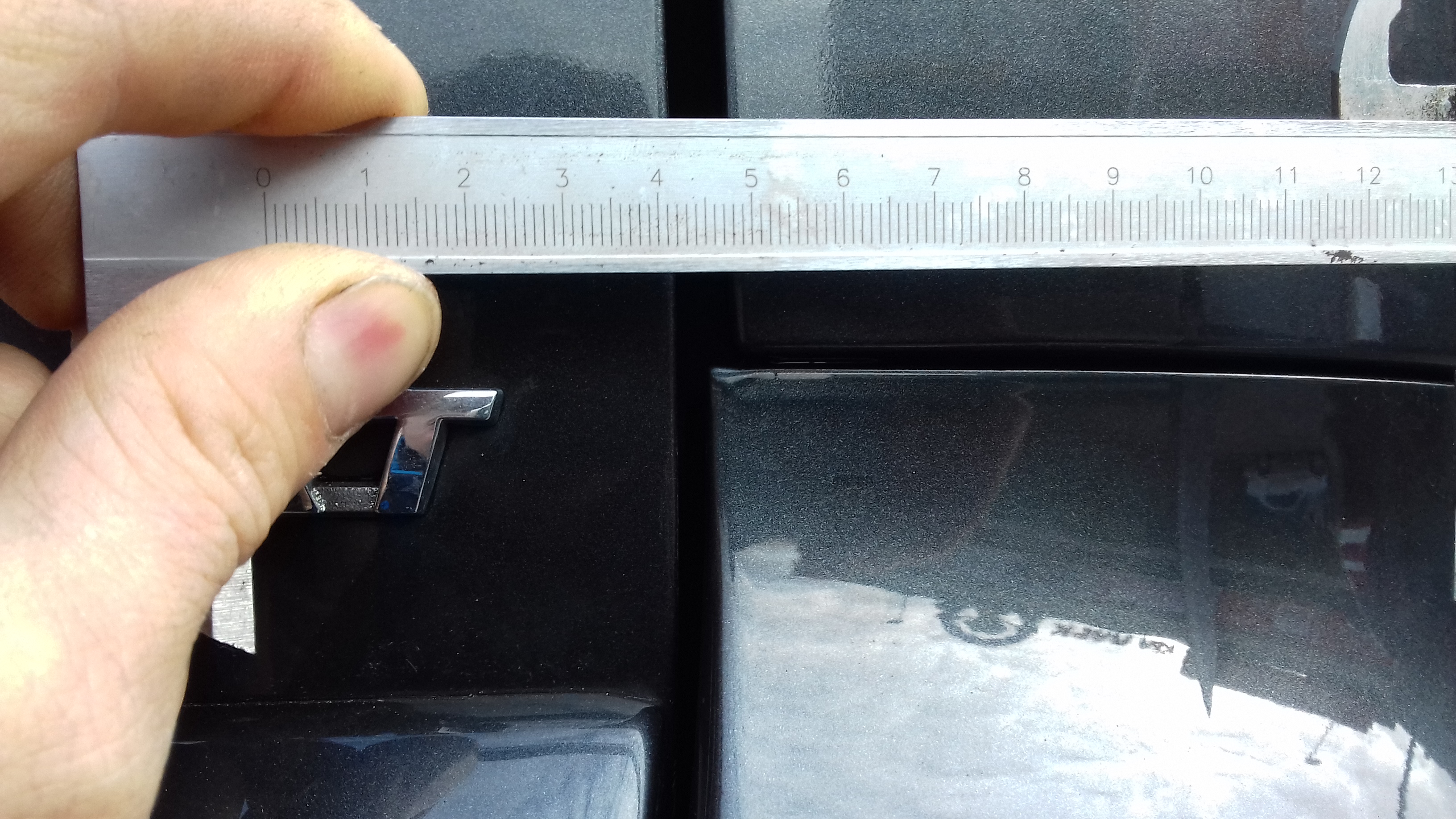

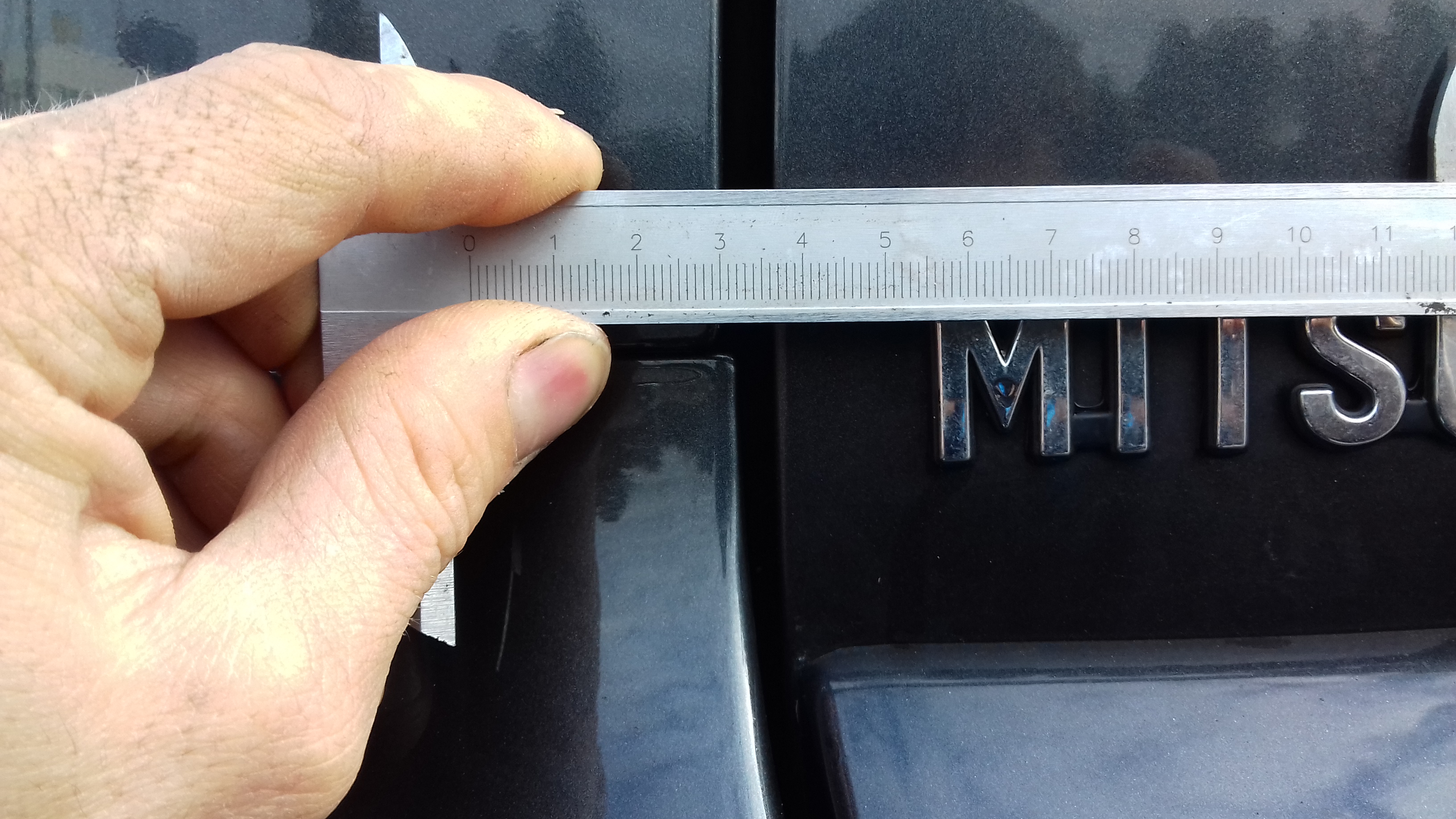

Вот мне поставили неоригинальный бампер, китайцы научились качественно делать, с внутренней стороны оригинальный номер бампера, но если рядом положить оригинал и неоригинал, то просто по очень небольшим мелочам начинаешь видеть разницу. Но одно отличие, он очень с большими зазорами встает (на фото). После сервиса, все переделал, сейчас все ок.
