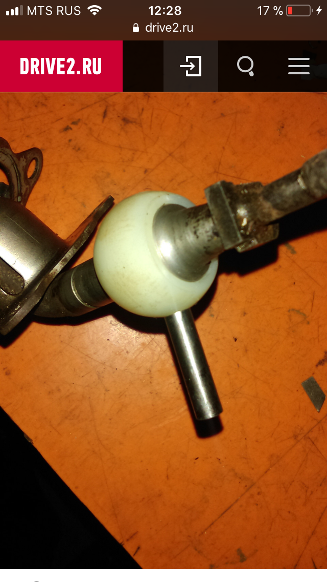

Ребята у меня развалился пластмассовый шарнир на рукоятке раздатки Паджеро 2 1998г реййстайлинг 2.8 Дизель подскажите что подходит оригинал отдельно ,не вскоре найти не могу .помогите пожалуйста. Заранее спасибо кто ответит на мою просьбу

Идешь в токарку, прихватив кусок капролона. :) любому токарю эта процедура 5 минут

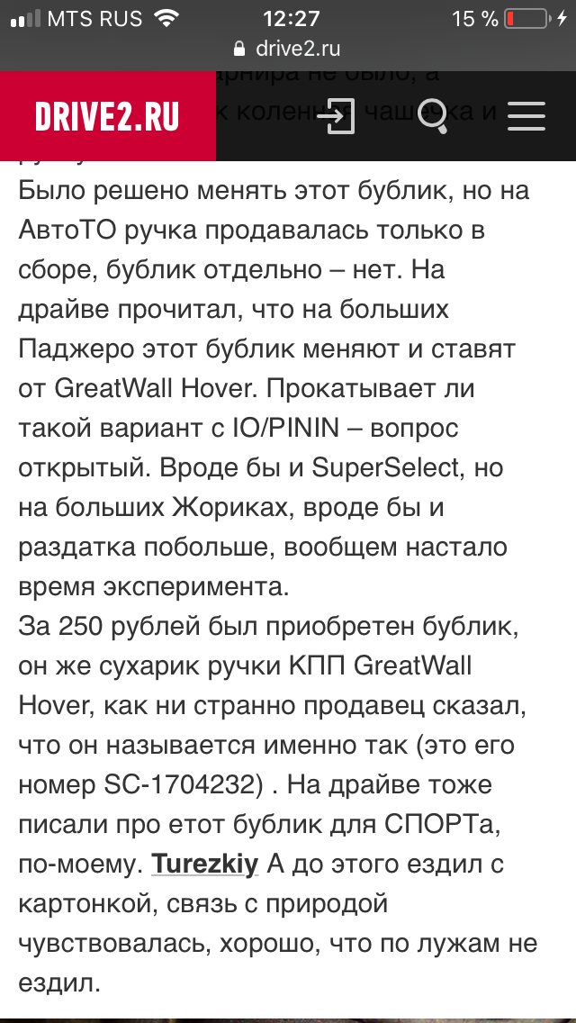

а где взять размеры ? Мой в хлам развозился ! Вычитал что с грент вола ховера подходит . Может кто в курсе подскажите пожалуйста

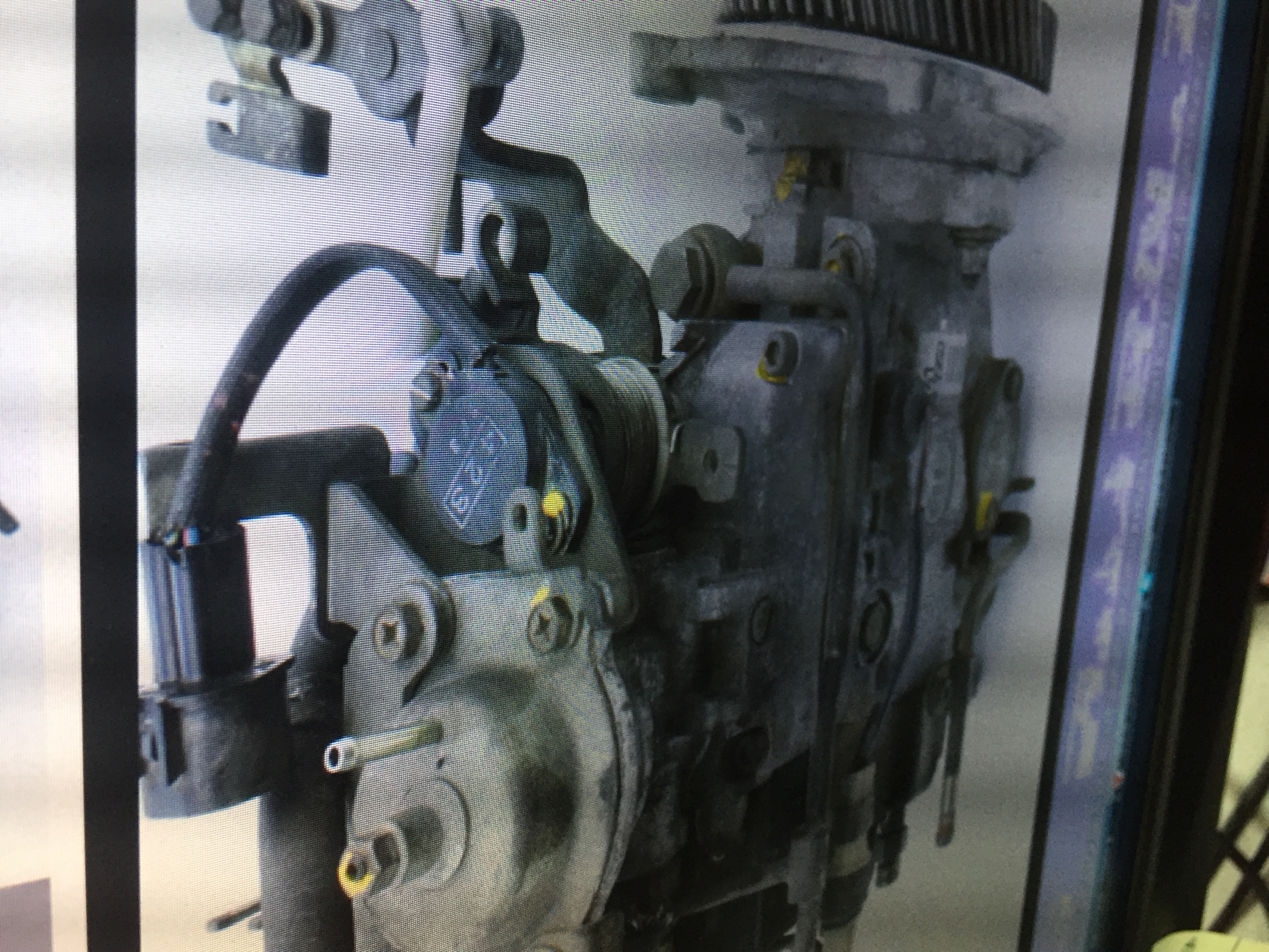

Япошка, проверять датчик положения рычага тнвд. Есть также рэле ОД, вроде находиться в центральной консоли рядом с рычагом. Также температурный датчик на моторе одноконтактный, который работает на разрешение 4й передачи.

Этот шарнир подходит от Грэнд вол ховер

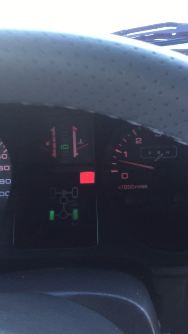

Подскажите пожалуйста у мен периодами загорается на панели приборов А/Т поморгает и перестаёт что не так подскажите

Моргание А/Т говорит об ошибке, во время моргания перемкнуть диагностический разъем и читать номер ошибки

под торпедой в ногах с лева у блока предохранителей есть разъем( ОБД 2) 16ти пиновый, двух рядный ( трапецией) перемыкать 1й и 5й контакты. считать ошибку по морганию лампы А/Т

Спасибо большое. У меня нет отклика с датчика положения газа! Тот что на тандем стоит сверху

Тнвд . Нашёл рабочий у знакомых на попробовать , отпишусь как установлю его .подскажите а где его можно купить ?
