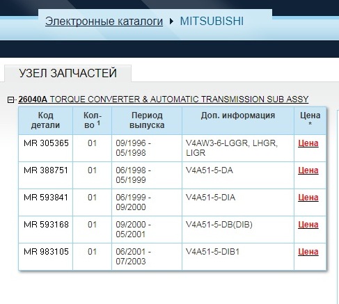

Я вот каталоги полистал - не нашел монтер с айсином.MudDiver писал(а):Ну подозреваю что 2000 года уже без вариантов 51яЖипер писал(а):1. А можно подтвердить это ссылкой на каталог?MudDiver писал(а):На Монтеро Спорт ранних выпусков мог стоять и V4AW3, с Печей разбирали такой, рессорный.
2. В 2000-м году, как у ТС?
Который разбирали был дорестайловый.

Были такие в начале выпуска.Жипер писал(а):Я вот каталоги полистал - не нашел монтер с айсином.MudDiver писал(а):На Монтеро Спорт ранних выпусков мог стоять и V4AW3, с Печей разбирали такой, рессорный.

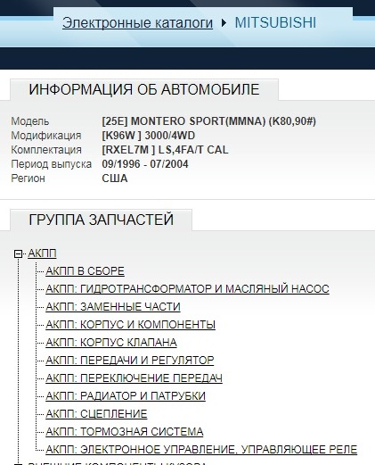

А можно прямую ссылку?
Ибо как раз в жапанкатсе и смотрел.
ftsyuri1@mail.ru
ftsyuri1@mail.ru
- alkorh
- Сообщения: 609
- Зарегистрирован: 13 дек 2009, 21:28
- Мой автомобиль(и):: Mitsubishi Pajero II 5D, Mitsubishi Pajero II 3D
- Откуда: Иваново
- Откуда: Иваново
- Поблагодарили: 27 раз
Re: Куплю АКПП на 6G72 24
http://www.japancats.ru/mitsubishi/Part ... Title=AUTO TRANSMISSION ASSY
